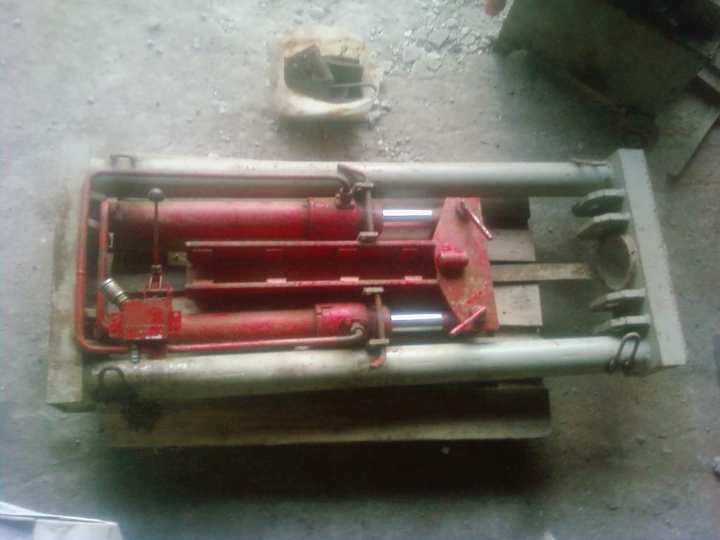

ta naše protláčečka ja na 2 pístnice. je to domácí výrobek mého šikovného kamaráda.písty jsu z bělorusa.je to zkrácené asi na polovičku. jako zdroj je k tomu jednotka na 380v čerpadlo je schované v nádrži takže nevím koli litrů má.žádný rychlík to není,ale šlape. zatím jsme ji použili jednou. na manometru ukazovalo něco málo přes 30 atm.ale to bylo v celině kdo ví jak to bude ve tvrdším.předělávku na bagr chystáme asi až v zimě a nebo až někde nebude šťáva.a vté chvíli bych chtěl zamachrovat svými znalostmi (pochytanými od vás) a určit co a jak. samozřejmně až to bude šlapat tak to vyfotím. zatím jen samotný aparát.

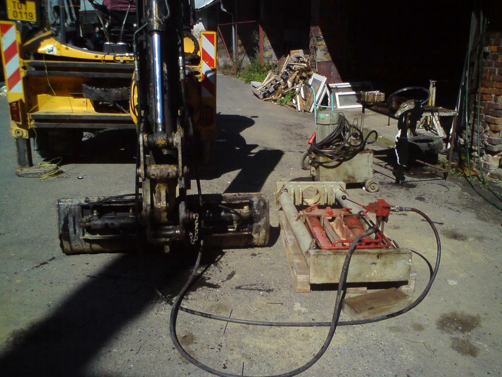

25. august 2009 19:42:39
tak kluci je to tady. jdeme na protlak a není tam šťáva. pustil jsem se do toho.zvítězila svahovka.(danek x ... dobře psal o rozvaděči. on tam je, ale můj poškrábaný mobil si ho při focení nevšiml) šlape to výborně.hadice jsem dal na rychlospojky. svahovku ovládám pákou výložníku.tak že na přepínací čudlík osmička matka,omotat izolačkou.kousek drátu na páku a zaháčit o kabinu. okruh fičí.pak už ovládám rozvaděč na protláčečce. úplně fabrické to není ,ale šlape to a to je stěžejní. přidávám fotku z mobilu (né mého) video mi to tady nechce vzít. díky vám za konzultace kamiš-

To byla rychlost! Super! Okruh na svahovku je na válce z bělorusa asi tak akorát. Akorát mi trochu vrtá hlavou ekonomika - traktorbagr jako takový trošku dražší hydraulický agregát… Nicméně pro nárazové použití, když jinak používáte agregát na 380 V, nemá cenu při občasné nedostupnosti elektrické přípojky shánět agregát se spalovacím motorem, to je mi jasné.
