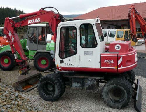

Tyto motory jsou velmi často používány ve stavebních strojích a my je například známe ze strojů Atlas. Zkušenosti jsou vynikající.

Stroje ATLAS používali motory DEUTR vždy a vždy s nimi byly velmi dobré zkušenosti.
