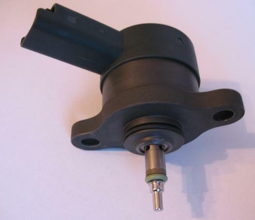

Nesetkal jste se někdo se závadou že nechce uváděný motor chytnout když je zahřátý? Studený šel na otočení,ale teplý ani náhodou!! Je možný,že to dělá REGULÁTOR TLAKU? Z Common Rail lišty do vstřikovaču při jedné povolené trubce ,jen tak vytejká nafta jak šmudlovi z nosu místo aby tam byl tlak kolem pětikila.V pondělí už po hodině ztratil výkon a pak už nešel natočit ani studený

Nene,ve střikách nemyslím,že je zakopaný pes.Pořád si myslím,že je to regulátor tlaku

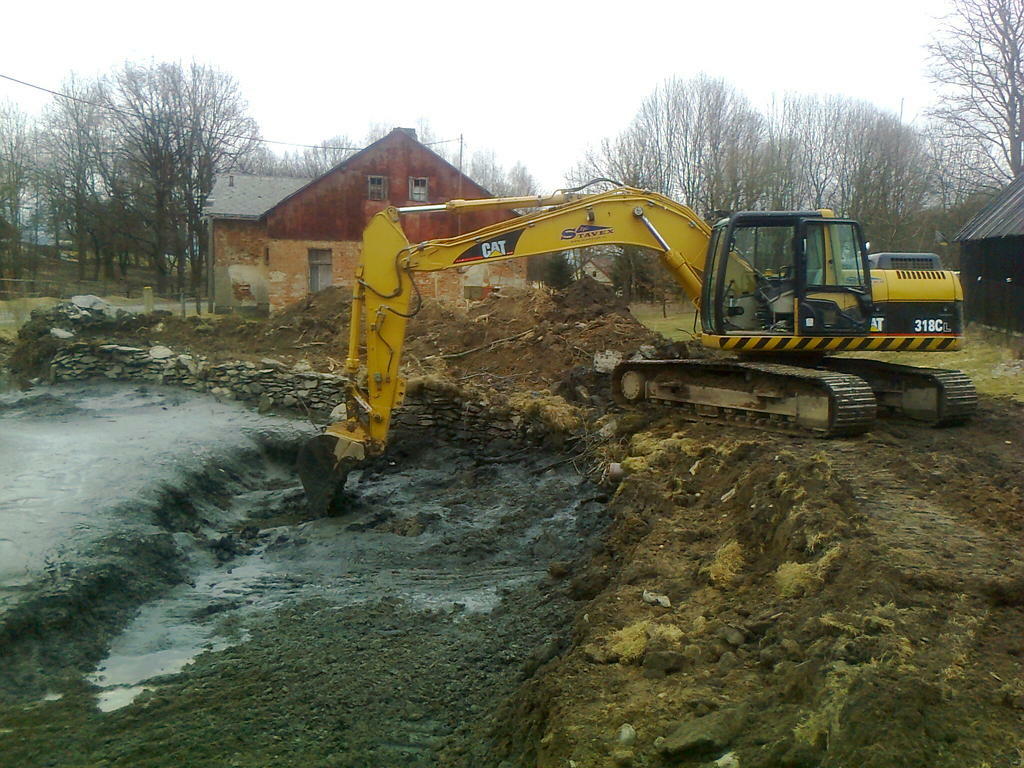

Ahoj,já mám Cat 318 Cl a v něm je také Mitsubishi 6 válec,ale ještě klasika čerpadlo.Měl jsem podobný problém,za studena o.k. ale jak se mašina ohřála tak ztrácela výkon až docela zdechla a nešla natočit. Týden jsem okolo toho běhal,měnil filtry až nakonec jsem zjistil,že se přicpávalo kolínko na potrubí před hrubým filtrem paliva.V této redukci se scukává z 10mm průměru na nějaké 3 mm a ještě v ohybu.Nafta mě v tomhle spoji normálně tekla,ale jak motor naftu "tahal" tak se to pomalu temovalo,ubíralo to naftu až to nakonec zdechlo.Toto jsem řešil letos na jaře,vyčistil a celý rok bez problému až teď před vánoci znovu a uprostřed rybníku
naštěstí byla voda pod pásy a věděl jsem jak na to.Za 10 minut bylo opraveno.Možná to s tvojí závadou nesouvisí,ale co kdyby?!

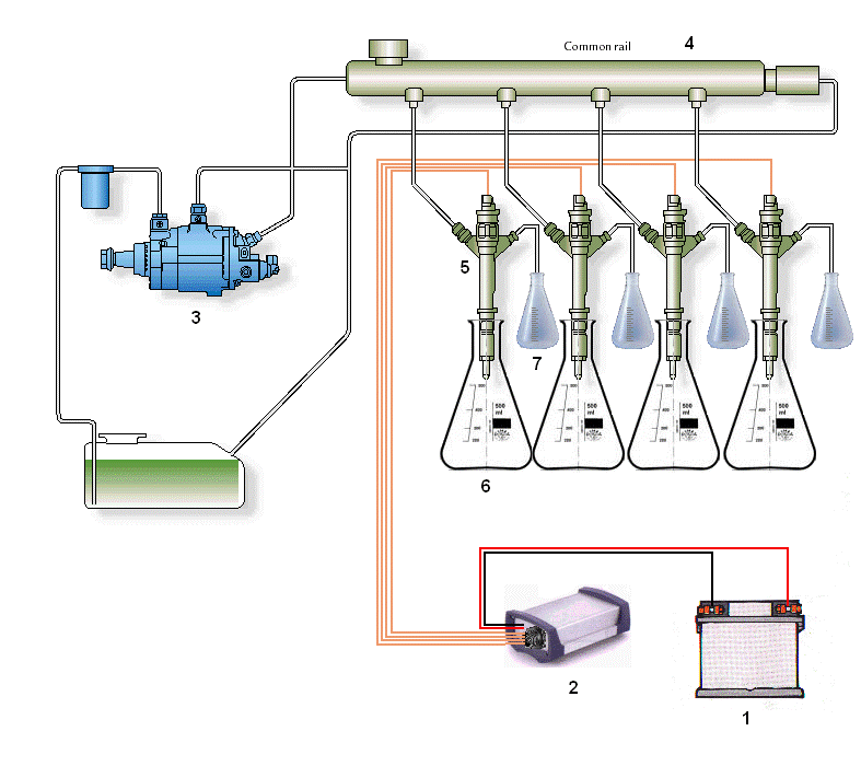

A zkoušeli jste měřit přepady na jednotlivých vstřikách do baněk jestli jeden ze vstřikovačů neprochcává a tudíž díky němu nepadá tlak v celé liště?
06. január 2014 22:48:34
Michal .
BINGO!!!
Ano asi to bude ono
Při startování 150ot/min po dobu třiceti vteřin,by mělo jít do 50ml nafty a tady šlo 100ml a počítač vyhodnotí jako nedostatečný tlak a nepustí injektory
Vyměníme asi všechny,protože jeden zrepasuješ za bůra a za týden začne další atd.( nový 1Ks= 19500 kč)
Podle předpisu by se měly vyměnit i trubky,ale peří na nás neroste
Šly jsme vylučovací metou od hřebenové nízkotlaké pumpy, ke všemu přístup jak k penězům
