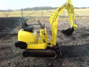

Kubota 008

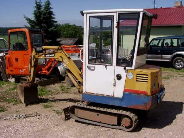

Ano pánové mají naprostou pravdu...někdy před 10lety jsem měl možnost s podobným stroječkem kopat,byla to nějaká ta verze s elektromotorem..kamarád to tenkrát koupil za nějakou zbytkovou cenu od velkýho podniku kde už to pár let stálo v kopřivách...cílem bylo vykopat kufr na dlažbu vjezdu do zahrady kam se roky navážel makadam..no užili sme si spoustu legrace jak se ten bagřík neustále přitahoval i když byl zapatkovaný,poskakoval,uhýbal před každým kamínkem...no nakonec jsme dorazili půllitra a vykašlali se na takovou práci,protože jsme že to není možný s tímto vykopat..nakonec mu to někdo vyhrábnul....
rozhodně mini nebo mikro?na pásech je lepší varianta...
15. január 2012 17:37:17
tento je třeba za 140...

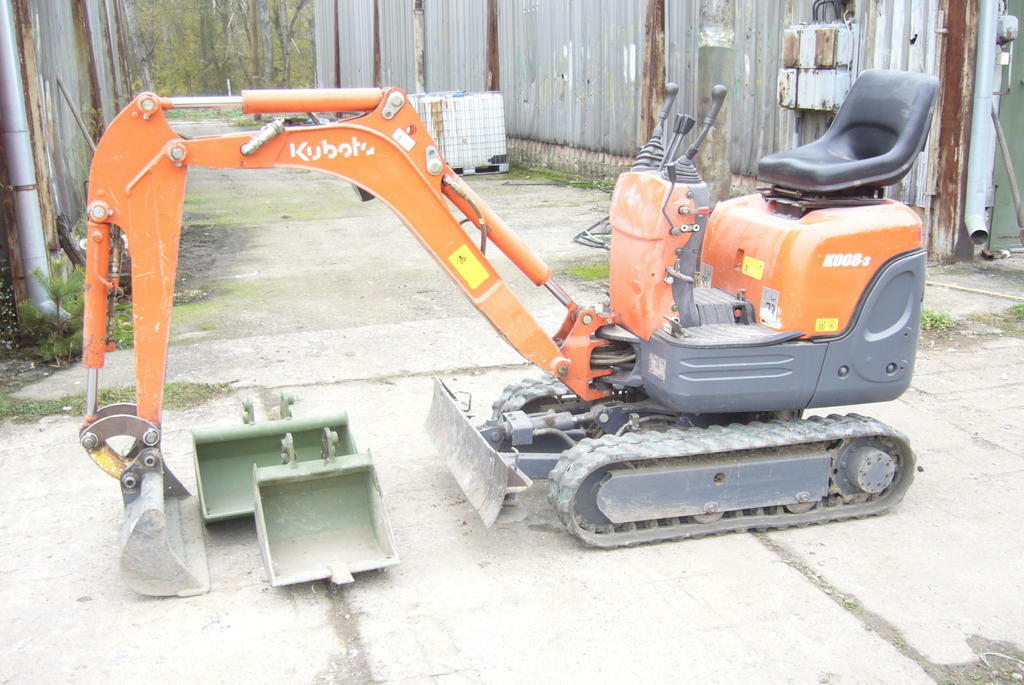

Kubota 008-3

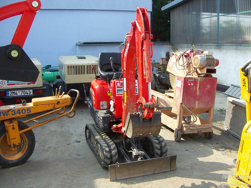

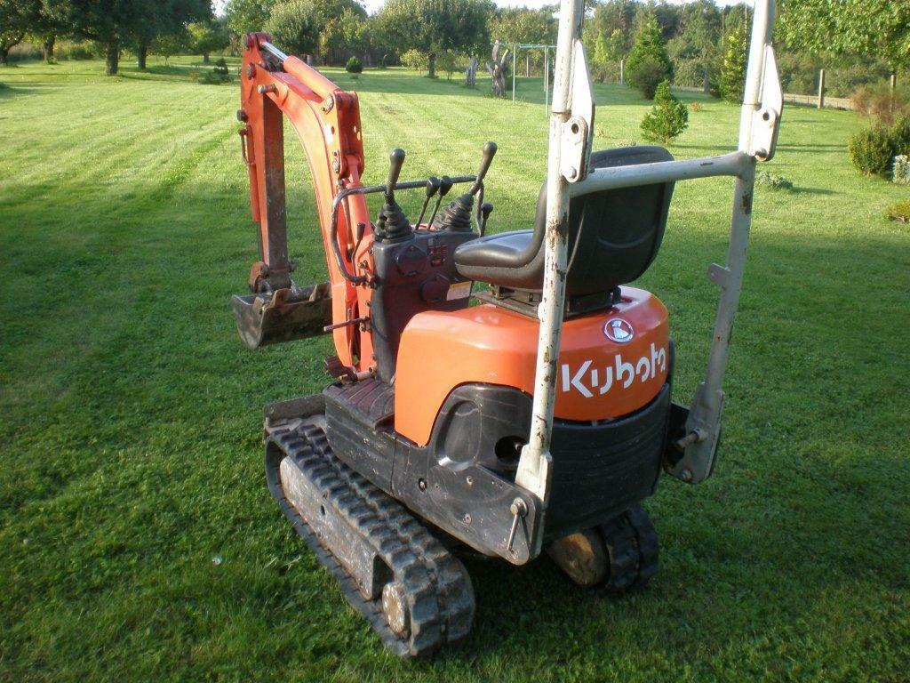

Kubota 008 - nabídka 2

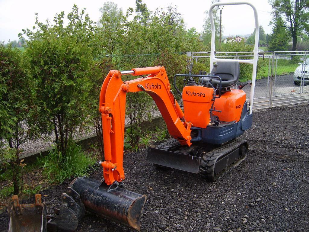

Kubota 008 - nabídka 3

Motohodiny: nabídka1 - 1497, nabídka 2 - 1400 , nabídka 3 - 2200

ohledně nabídky 2 jsem celý žhavý, protože na 98% je to můj bagr, který jsem koupil od jedné firmy( nechci jmenovat) od Frýdku-Místku.
To foto je staršího data, protože ho mám už 1,5 roku stažený taky a moc jsem se divil co tam dělá.

Zadáno 22.12.2011, typ inzerce: prodám minirypadlo, r.v. 2006, motohodin 1400, 850kg, 3 válec disel kubota, roztahováni pásu, vývody na HRK, pásy 100%, přečepované rameno,
nové filtry, super stav, více informací na www.bagrteam.cz
Cena 180 000 Kč (bez DPH)
Další kontakty: 608282233 j.d.bagr@seznam.cz
http://bagry.cz/bazar/nabidky/(dr.../92/(Najit)/++Naj%C3%ADt-filtrovat++

Hmm, zajímavé je, že je to ta samá firma, od které ho mám a kromě toho mám doma i ty lopaty co jsou u toho vyfoceny. No třeba se mýlím.
Ale ty dlouhé čepy na bezpečnostním rámu, rozešitá sedačka, natrhlá gumová podložka pod nohy a přetřená namáčklina na krytu motoru se mi zdá velmi povědomáhappy

Zdravím a jsem potěšen obrázkem č. 1 Kubota 008 (to je moje nabídka- 1497 MTH...atd.), jinak dole vlevo na stránce "bagry" jsou : "ZAJÍMAVÉ ODKAZY " a tam je taky kompletní katalog NÁVOD-manuál na Kubotu 008 a myslím i ND..........Jinak jsem v bagrování "amatér" mám ty stroje pro svou zábavu, občas něco kamarádům vykopu. (už mě prošlo rukama KX 61-3, KX -71-3, U 20-3, U 10-3, K OO8 a nejlepší bagřík KX 91-3a (úžasný stroj-opravdu miláček)- byl ale nevyužitý, tak jsem jej prodal a hraju si už jen s malýma prckama (výhoda je samostatnost v přepravě =vlek dvouosák na 2,5 tuny.) A stále vymýšlím nějaké zlepšováky jak stroje využít k dalším činnostem (teď se dokončuje mechanický Powertilt = otoč lopaty na obě strany pod úhlem 90 st., ..........atd.

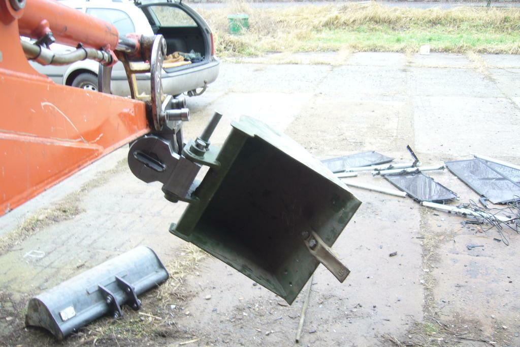

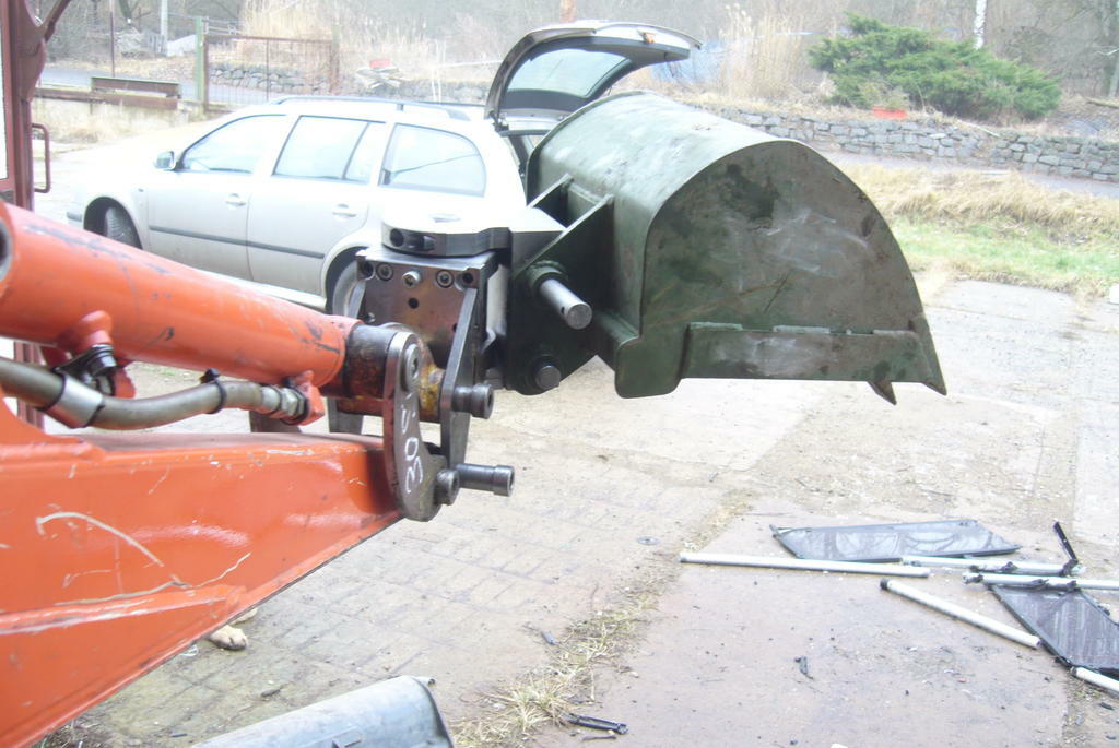

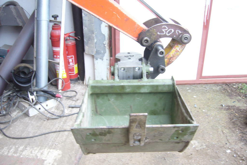

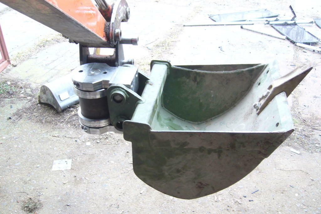

Jde to pomalu (kolega soustružník nemá moc času) , dnes odpoledne bude opět zkouška ( asi už 5 -tá): Odpověď je jednoduchá : hydraulika není !!!, polohuje se"ručně" podle nastavení kolíků. 15,3O,45,60,9O st. Jelikož je základní hlava velká a těžká ,vše se bude zmenšovat. Samozřejmě je funkce omezena častým ručním nastavením polohovacích kolíků (dále se dá určitě tento primitivní systém nahradit jiným), spíš využítí jen při určitém delším úseku svahování - ale já si tak hraju.....uvidím co z toho vyleze .S.
Zdeněk Sýkora
Členem od: 05. 09. 2007
Příspěvků: 56
17. január 2012 16:29:13
zkouška proběhla, už by to mohlo jít do terénu (něco povařit atd.), přídám večer nějakou fotku ..............

tak přidávám fotky ...............

další

doufám , že kolegové "konstruktéři" budou tolerantní k tomuto výzkumu (ale platím to já).............je to spíš pokus -zkouška.pokus-zkouška (nějaké páky, ,,,, atd. by musel řešit opravdový konstruktér .........
Zdeněk Sýkora
Příspěvků: 56
17. január 2012 17:10:35
a "provozní nepořádek okolo" ten k tomu taky patří .............Určitě dojde k dalším úpravám, některé věci nejsou záměrně vidět, jelikož patří k našemu "patentu".............
Pozn. když se to osvědčí, tak by výrobní náklady byly opravdu úměrné ............, ale ten výzkum je teprve na začátku(řešíme i další univerzálnost sestavy na 2-3 VÁHOVÉ TYPY ATD.........JAK PÍŠI, CHCE TO HODNĚ ČASU, nadšenců je málo (zatím jen já) ................
asi založím nové téma na zlepšováky .....uvidíme ............
17. január 2012 17:23:06
jestli jsem to dobře pochopil,tak při každý změně náklonu musíte přehodit venku "něco" to je celkem k ničemu nee?
tohle nevyužijete snad nikde..... nechci rejpat..dík za odpověď happy
17. január 2012 17:25:35
Museli ste si stím pěkně vyhrát,jelikož sám vím jaká je to práce když to člověk postupně vylepšuje a zapochodu zjišťuje že to de udělat i jinak.Po strojařské stránce je to pěkná věc,jen nevím jak k tomu budou přistupovat potenciální uživatelé.

a je to tady :
.. "kdo nic nedělá nic nezkazí" , ale mě to opravdu nevadí/pomůže to dále věc vylepšovat............. je jasné, že pohodlnou hydrauliku( za 100 tis.Kč) ničím podobným nenahradíš , to bych byl v balíku............., ale jako pomůcku (která je trvale zafixována na bagru ) využiju u minibagříku (pro větší JCB,CAT je jasný originál v hydraulice) v případě komplikovaných výkopů nemusím objíždět díru a vyškrábu stěny svisle i ve tvaru krabice , bude to trvat déle ,ale udělám ji (ne bokem lžíce, ale zubama lžíce pohodlně a můžu hrabat s náklonem všema lopatama !!!)........viz výše jsem taky psal ,že je využití spíše na DELŠÍ trasy při svahování, tak si myslím, že jsem taky sám odhadl ,že nebudu kvůli každému kamínku přehazovat kolíky atd.........
Já jsem se do toho pustil...........je otázka pro další .......co "užitečného" můžou nabídnout druhému " a vo tom to je " nee ??
17. január 2012 18:59:03
Já jsem vám to ale nehanil,jen že na to ostatní budou pohlížet velice skepticky.Jen k tomu škrabání boku výkopu s vyklopení lžíce na 90° ať už se jedná o váš mechanický nebo hydraulický systém.Když se na to podívám z mechanického pohledu a namáhání stroje,nejvíce tímto trpí otoč stroje a dochází k nadměrnému namáhaní ozubených kol v otoči a tím pádem snížení životnosti a v krátké době zvětšení vůle,což je dost drahá oprava a kevšemu pokud překročite určitou sílu,tak se stejně otoč samovolně pootočí takže učinost kopaní je stejně malá.Takže já jelikož mám ke stroji kladný vztah a vím že mu tímto počínáním ubližuji,bych toho stejně asi nevyužíval,ale to neříkám že to není dobrá věc,ale v určitých připadech bych ji nevyužíval ikdyž to umožňuje.
Zdeněk Sýkora
Příspěvků: 56
17. január 2012 19:14:31
to NEE? ............ bylo trošku , myslím i v dobrém, směřováno můžu-li říci ke kolegovi Aldovi, abych věc upřesnil..... Asi máte částečně pravdu (když začnu přemýšlet o technice) , ale potom všechny hydr. SVAHOVKY by byly škodnou !! pro každý bagr ať by byly nakloněny v jakémkoliv úhlu cca do 45 st., tudíž si myslím, že další úhel navíc již nebude tolik rozhodující (pozor jsem jen laik)...........to je můj názor i postřeh
17. január 2012 19:26:36
To je částečně pravda,ale pokud používám hydraulickou svahovku tak i při naklonění strhávám terén směrem k sobě a tím že strhává zeminu a je v záběru nedocházi k až takovému tahu směrem do strany.Spíš mi šlo o to kopaní bokem to je uplně jednoznačné.
17. január 2012 19:55:20
Zdeňku neberte to osobně,i negativní názor je pouze názor,já si pouze myslím že klasický Powetilt je super zlepšovák..to bez diskuze,ale vyvvíjet něco o stupeň níž,nehledě na to že to práci neusnadní ale naopak ztíží,je podle mě nesmysl....jinak vám přeji mnoho zdaru.... happy
