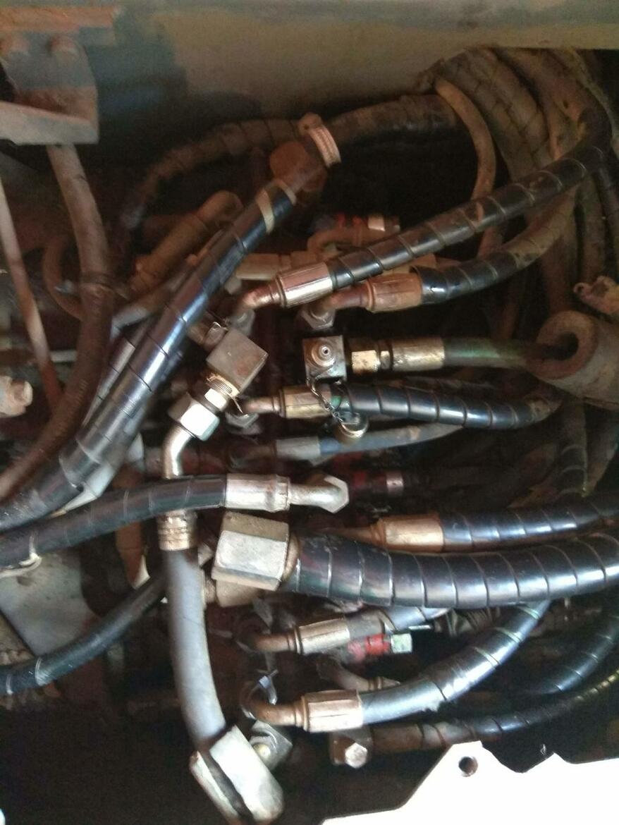

Ahoj všichni. Před čtyřmi lety jsem si pro soukromé účely zakoupil minibagr Yanmar B25V. Od začátku jsem měl problém se slabší otočí, která nemá sílu. To samé je i u radlice. Pokud je olej studený, bagr se celkem rychle otáčí a pomalu se zvednu i na radlici. Čím pracuji déle tím to je horší. Po stáhnutí manuálu, laborování a zjišťování informací se začínám přiklánět k tomu, že odchází zubové čerpadlo, které by mělo být stejné pro tyto dva okruhy.

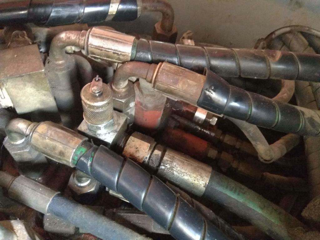

Po změření tlaku na měrném bodě pro tento okruh. Pokud se nepletu je to okruh č.3 jsem naměřil cca 30 barů. Podle manuálu by tam mělo jít cca 100 barů. Ostatní okruhy mají tlaky dobré.
No a teď potřebuji radu. Pokud na měrném bodě naměřím nízký tlak je opravdu špatné čerpadlo, které by mělo být zubové? Můžu naměřit i nízký tlak pokud mám unik na rozvaděči, nebo nefunguje správně?
Má cenu repasovat tato zubová čerpadla a kde? Koukal jsem na nové z ciziny a cena se pohybuje okolo 13000Kč což není zas taková raketa. Málo to ale také není happy.

Měřící bod bývá hned za čerpadlem. Pokud to dává jen 30 barů tak je čerpadlo KO. Ještě může být na čerpadle redukční ventil, který je třeba zkontrolovat. zdravé čerpadlo musí dávat 160 až 190 barů. Tlak je tlak a pokud tlačí čerpadlo, je tlak všude i v rozvaděči.

Děkuji za radu. Na redukční ventil jsem se ještě nedostal. Nechci střílet od boku, ale mám takové tušení, že podle nákresů se tlak redukuje přímo na rozvaděči. Až budu mýt chvilku sundám nádrž nad čerpadlem a mrknu na to.
Je tu nějaká firma, která tato zubová čerpadla opravuje? Pístivé to není, tak by neměl být zas takový problém.
Zatím děkuji za informaci a radu.
