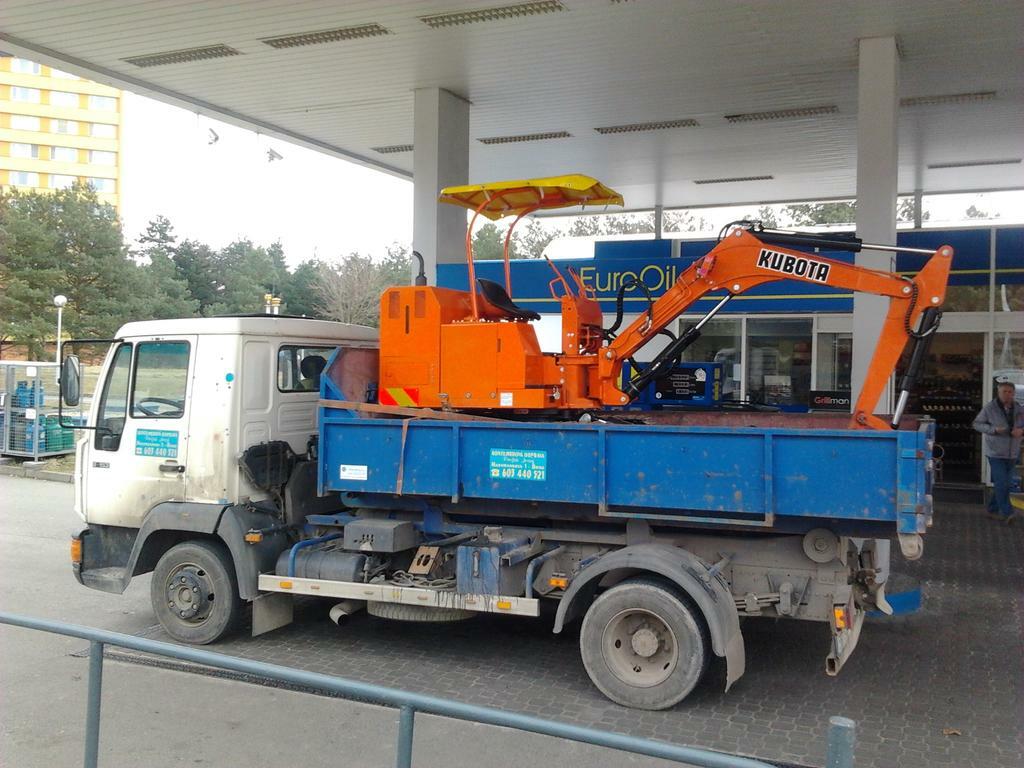

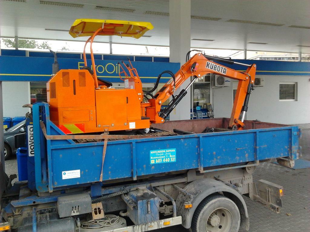

Před pár minutami se přede mnou zjevil tento úkaz. Na kontejneru vidím oranžový kabriolet Kubota KH-8 zářící novotou. Sním či bdím, říkám si. Co to je, toto? Naštěstí jeho majitel pan Josef Brožek právě dotankoval, takže jsem ho mohl zasypat dotazy.
Stroj koupil ve zbídačeném stavu v Německu a pečlivě ho zrenovoval. Renovace trvala osm měsíců, skončila loni v zimě. Motor musel vyhodit, jelikož ho původní majitel v zimě pravidelně startoval pomocí éteru, na což nebyl motor připraven a odpověděl svou explozí. S dírou v motoru pak minibagr stál 10 let kdesi v kůlně.
Nový starý motor vydražil pan Brožek na německém eBayi za 700 Eur a udělal na něm generálku, stejně jako na celém stroji. Bagřík je spíše hoby, jelikož pana Brožka živí kontejnerová autodoprava. Ale i tak jezdí se strojem bez problému na kšefty. Je sice trochu pomalejší, ale při jeho práci ho to nijak zvlášť nebrzdí. Navíc si za něj účtuje jen 400 Kč/hod, což si může dovolit i díky příznivé spotřebě stroje, která prý dělá 0,8 l/Mth.
Rok výroby je neznámý „někdy před rokem 1995.“ Vypadá vážně jako nový, žádná štětkovka. Pan Brožek má i nějaké fotky z průběhu renovace. Domluvili jsme se, že když se mu podaří mi je poslat, přidám je sem do fóra.

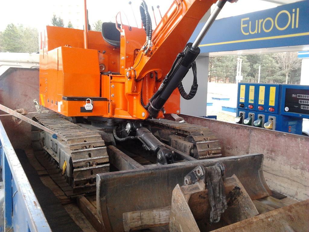

Hmotnost minibagru je 2,2 tuny a je vybaven ocelovými pásy, což je v této hmotnostní kategorii neobvyklé. Pásy se šponují pružinou, nikoli maznicí, jak je dnes zvykem.

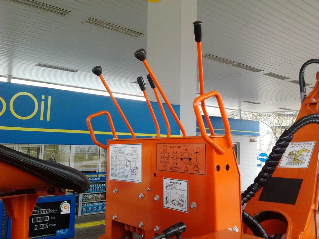

Také ovládání klasickými pákami je v dnešní době exotické.

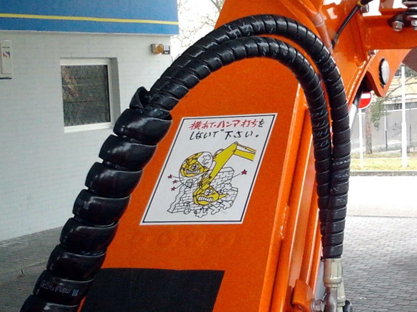

Za pozornost stojí i pečlivě zhotovené nálepky a popisy.
