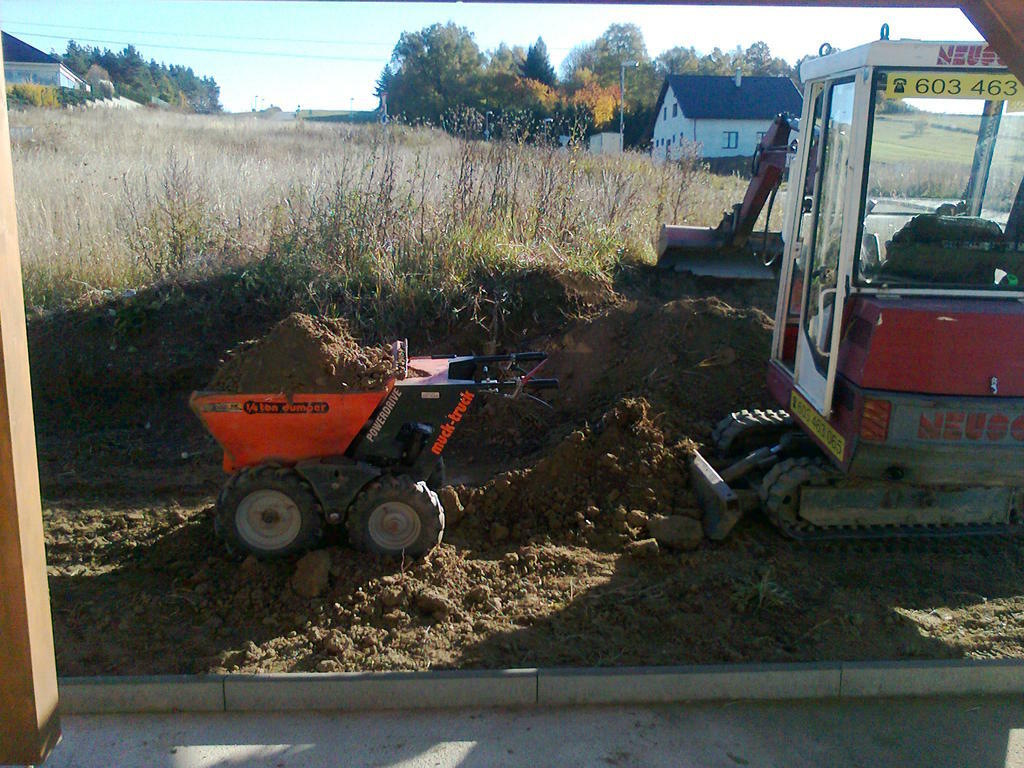

jestli Vám můžu poradit s odvozem zeminy, tak doporučuji navštívit půjčovnu nářadí a půjčit si motorové kolečko.
Já jsem to tak provedl a naprostá spokojenost. Půjčovné 509,- Kč/den + 3000,- Kč vratná záloha.
Vejdou se do něj 3 ks 40 lžíce, zhruba 3 klasický kolečka.

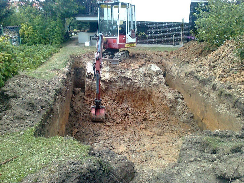

Výkop bazénu 6,5x3,5x1,4 m
29. november 2013 23:06:48
Pane Radku,myslím si,že "sedací bagr" nevyhází 23m3 s odvozem kolečkama dříve jak za 1 pracovní den.tj.7-8 hodin.... 3 hodiny práce je mimo mísu.... happy postačí tak 4-5 koleček,cena ne vyšší než 400 kč/hod....si myslím já happy

01. december 2013 13:47:12
Nazdar...Podobný bazén jsem kopal v létě a mám o něco větší mini....Kopal jsem 60cm lžící,co lžíce to zasypaná kolečka,odvoz cca 20m na kontajner, jezdilo 5 borců,každej 12kolečka a kontajner se odvážel cca 2km... Byly jsme za 5 hod hotovy...kontajnerů bylo asi 6.
