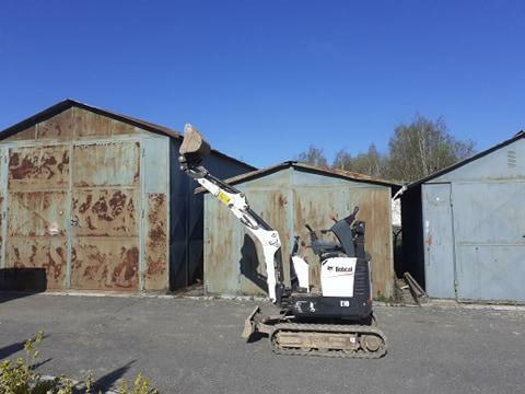

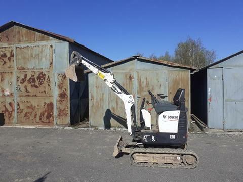

Dobrý den.
Mohl bych poprosit někoho kdo tento Bobcat E10 vlastní nebo používá, o foto nataženého zvednutého ramene se zavřenou lžicí na rychloupínáku MS01?
Důvod:
pořídil jsem si tento minibagr bez rychloupínáku. Teď jsem si rychloupínák pořídil. Lehnhoff MS01 - použitý.
Všechny lžíce předělávám na tento rychloupínák.
Při zkoušce jsem si všiml, že když natažené rameno zvednu do vzduchu - jako bych vysypal lžíci třeba na multicaru, tak i ze zavřené lžíce, by se mi sypal materiál ven, ještě než to zvednu nad korbu.
Zdá se mi že je lžíce málo zavřená. Bohužel nemám foto, nenafotil jsem to, musel jsem si nechat vyrobit nové čepy - tak nemám rychloupínák u sebe. Jinak bych nafotil.
Snad jsem to vysvětlil k pochopení. Jde mi o to, jestli namám třeba špatně navařené rychloupínáky na lžice.
Děkuji a přeji hezký den...
30. marec 2020 15:09:52
Myslim ze nemas zle navarene upinaky , je to limit pre ten stroj , ja mam wacker neuson 803, tiez take prditko male a aj ked zatvorim lyzicu ze sa zuby skoro dotykaju rameno a zdvihnem to hore tak sa zacne sypat material z lyzice von , ak by si pousunul uchyty stane sa zasa opak ze lyzicu dostatocne neotvoris pri kopani ked mas rameno potiahnute viacej k sebe
