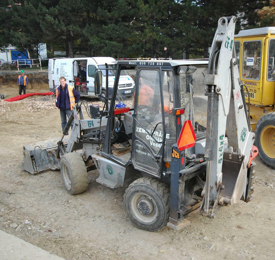

pořád pokukuji po nějakém takové stroji např. JCB 1CX,nemáte náhodou někdo nějaké zkušenosti z těmito stroji,nebo obdobnými od jiné značky,co jsem hledal tak toho moc není.Vyrábí vůbec někdo jiný něco co je tomu JCB podobný?Mi přijde,že to nemá moc konkurenci a proto ty ceny u použitejch strojů.

je to vpodstatě jediný kdo má smykáč s podkopem i lopatou najednou.Kluci jsou stim spokojený až na nemoc smyku a to je průchodnost vměkym terénu.

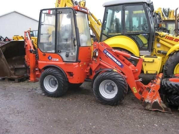

Jakube existuje jich poměrně hodně...jen JCB je smykáč..jiný mají řiditelný nápravy nebo kloub...z těch co dám z hlavy:Venieri,Eurocomach,Kramer-Allard a další,ale jejich ceny bývají absurdní...

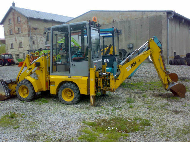

Stern 35 RN
Stern 35 RN
Ano,to sem slyšel od více lidí,že to je slabota,hlavně ten předek...oni prej ty mini vypadají,ale moc toho nedokážou...
Jeden se vyráběl u nás ve Šternberku a to prej byl nepodarek...prej hruza,hydraulika slabá atd...nadruhou stranu vyráběl se (nebo snad ještě vyrábí?) Earth Force a to je prý vynikající mašina...ale nemohu říct zodpovědně osobně jsem neměl možnost vyzkoušet...
