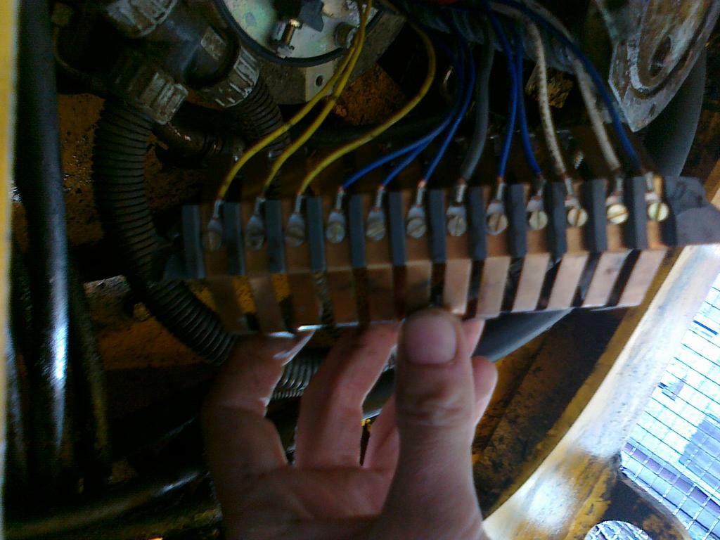

nu ted to tak nějak dávám dohromady pár závad tam bylo tak to dávám dohromady aby to přes sezonu mohlo makat bez oprav, ted jsem řešil závadu na komutátoru v otoči doporučuji pokud někdo koupíte stroj ihned zkontrolovat stav ložiska protože cena nového komutátoru je závratná zadřelo se ložisko a zlomilo sběrnice naštěstí máme v čechách šikovné ručičky nechal jsem to vyfrézovat z pertinaxu za 1500 kč a komutátor je jako novej

neni to doslova komutátor ale je to to co držím v ruce nebo spíš jeho část je to válec a okolo něj sběrnice přes které je veden proud do otoče , jinak už se taky těším až ho pořádně prubnu pak dám info možná i nějaký video v akci
