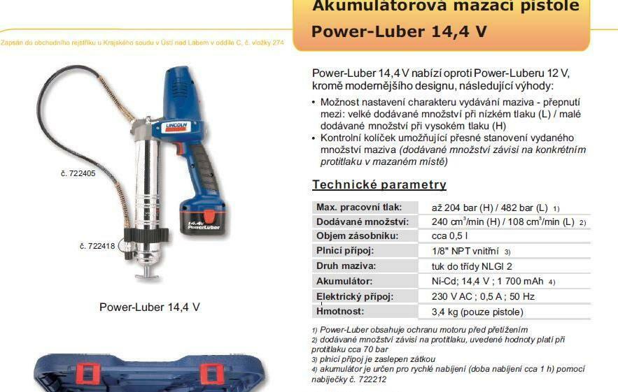

Aku mazací lis
Aku mazací lis
,,Profíci" mažou akumulátorovou maznicí Power Luber ( HENNLICH.CZ ) s plněním ze sudu plničkou QUICKLUB č. 271102 Sudy beru 50 litrové mazivo plastické LV. Mažu denně a pořádně, dokud neleze čistá vazelína. A je to fakt sranda. Nabíječka je na 220V a mají i na připojení do bagru 12V.

To je dobrá hláška že Profíci" mažou akumulátorovou maznicí. Pán je asi trošku mimo....

to musí být super!!!! Mazat až teče mazací tuk všude,pak stačí projet pod stromem s nízkýma haluzema jako třeba bříza, a všechno co vyteklo z pouzder je na sklech. Fakt super profi....... A jen tak na okraj na mazání se používá mazací tuk, vazelína se kupuje v lékárně a používají ju buzeranti......
