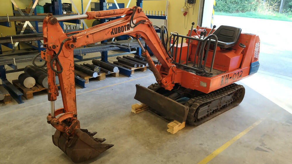

od minulého týdne mi říká pane "zánovní" bagřík Kubota KH-012. Nehodlám se hrabáním živit, koupil jsem si ho hlavně k práci okolo mojí novostavby, a zahradničení u rodičů a na firmě.
Čeká mě hromada drobnějšího kopání jako přípojky, plot, skleník, opěrné zdi, rovnání terénu atd.

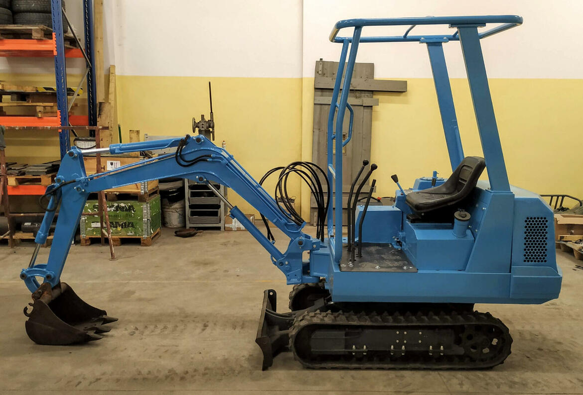

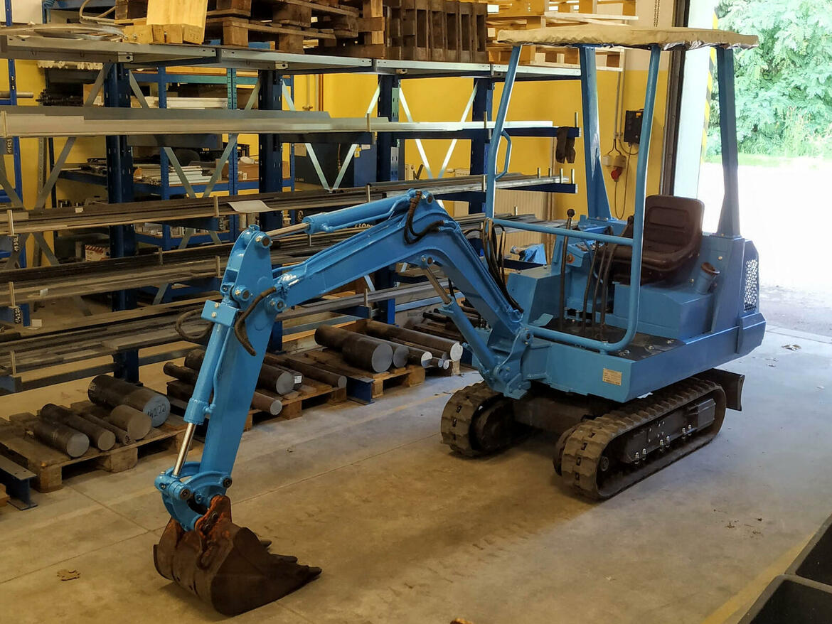

Rok se s rokem sešel a bagřík konečně pracuje. Nakonec jsem celou základní údržbu vzal trochu víc z gruntu než jsem původně plánoval.
Anektoval jsem kus firemního skladu a po chvilkách jsem se pustil do díla.
Mám k dispozici slušné strojní zázemí, takže jsem mohl poškozené nebo opotřebované díly snadno vyrobit znova. Nejvíc práce bylo na kastli, které byla místy skrz (ovšem pečlivě zapláclá tmelem a přestříkaná). Hydrauliku jsem až na jednu hadici a zavaření nádrže zatím nemusel řešit. Na rameni jsem udělal pár čepů, a v budoucnu budu dodělávat rychloupínák.
Pokud by někdo stál o podrobnější info, tak dejte vědět, ať se tu nevypisuju do prázdna.

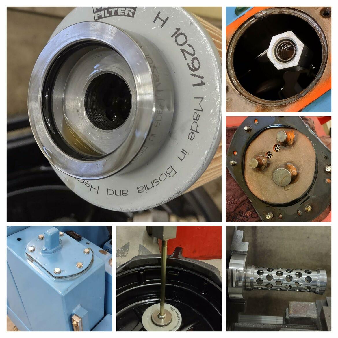

Hydraulický sací filtr ... MANN-FILTER H 1029/1 N ... originál jsem nedokázal identifikovat, tak jsem našel rozměrově podobný a upravil uložení (navíc originál asi nebude za 200Kč)
Hydraulický filtr na vratce ... ten mám zatím původní, jenom jsem ho propláchl. Rozměrově (závit a těsnění) je stejný jako motorový filtr, ale závit je jakoby víc utopený ve filtru. Pokud by někdo věděl značení původního filtru nebo náhradu tak budu rád, jinak mě v budoucnu čeká udělat redukci.

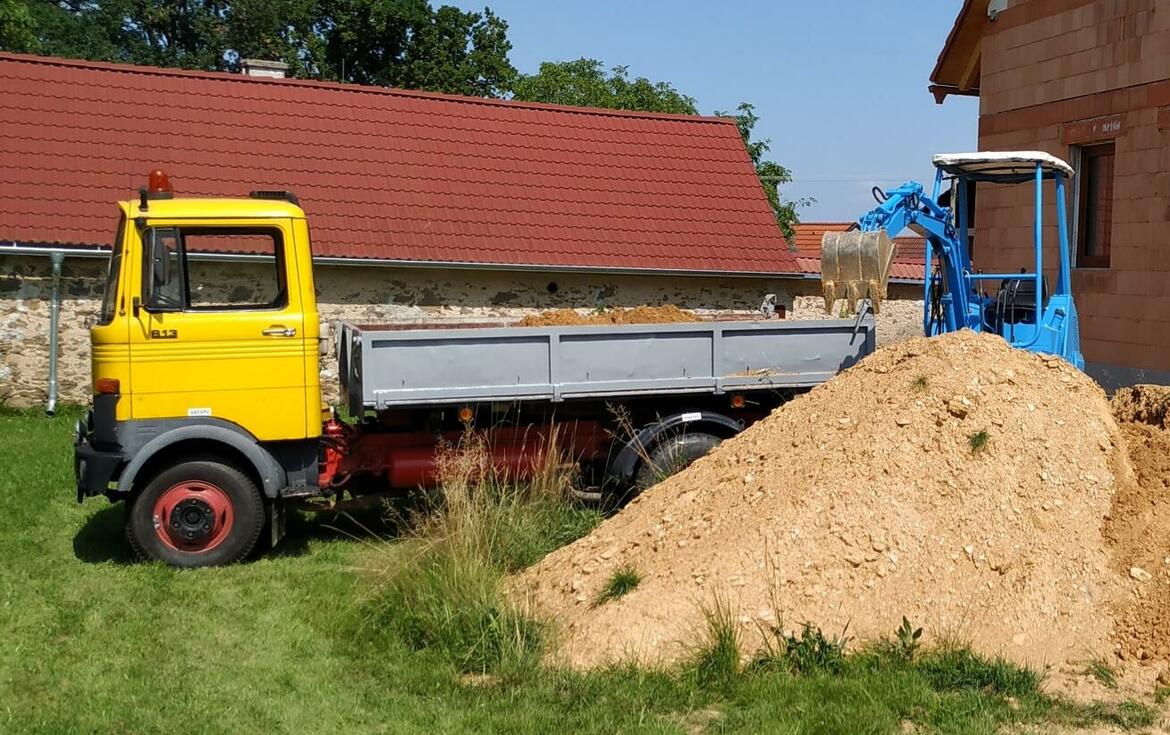

Doufám že se Ti oprava vyvede a bagřík se brzy vrátí do provozu. S mým prckem jsem se pustil to terénních úprav kolem baráku, a musím říct že je to dělník za kterým je vidět kus práce.
Mám pro starší techniku trochu slabost, provozuju na stavbě kolem baráku ještě starý Mercedes, což je technicky podobná radost jako Kubota.

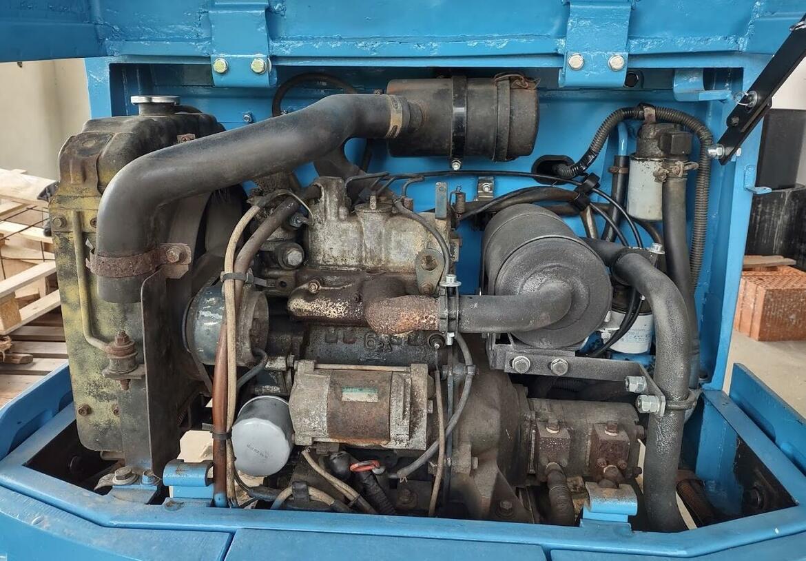

Můžu se tě ještě zeptat jaky typ motoru mas ve svem bagriku?
Zkousel jsem hledat manual vsude možně ale bohužel... Ani co se tyce nd tak na netu na tento bagrik nic moc neni, takze to bude po pravde beh na dlouhou trať...
08. august 2021 15:50:25
Bohužel přesně nevím. Myslím že je to Z600-B.
Jak jsem psal výše, kolem motoru jsem zatím nic moc neřešil. Jenom olej a filtry. Každopádně díky za impuls, chvíli jsem hledal, abych v případě nutnosti něco řešit byl více v obraze.

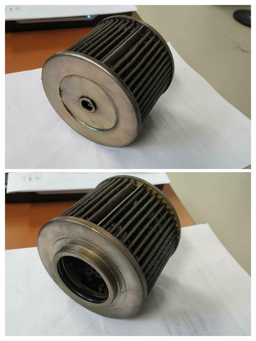

mam taky KH bagrik 041 a chci se zeptat kde hledat hydraulicky saci filtr a jakym zpusobem se meni.muze mi nekdo poradit?
14. marec 2022 07:56:49
Ahoj,
u KH-41 to bude předpokládám podobně jako u KH-012. Na pravé straně za kastlíkem na baterku je olejová nádrž hydraulického okruhu. Přímo v ní je olejový sací filtr. U dna je trubka která jede směrem k čerpadlům a přímo na ní je nasazený. Z horní strany je na tyčce, pomocí které jde vyndat. Ta současně slouží k přitlačení filtru na trubku přes pružinu pod horním víkem.
Originální filtr jsem nesehnal, tak jsem udělal redukci a použil MANN-FILTER H 1029/1 N.
Přikládám fotku jak vypadá origo filtr. Plánuju ho teď před sezónou vyměnit, tak to kdyžtak nafotím.
