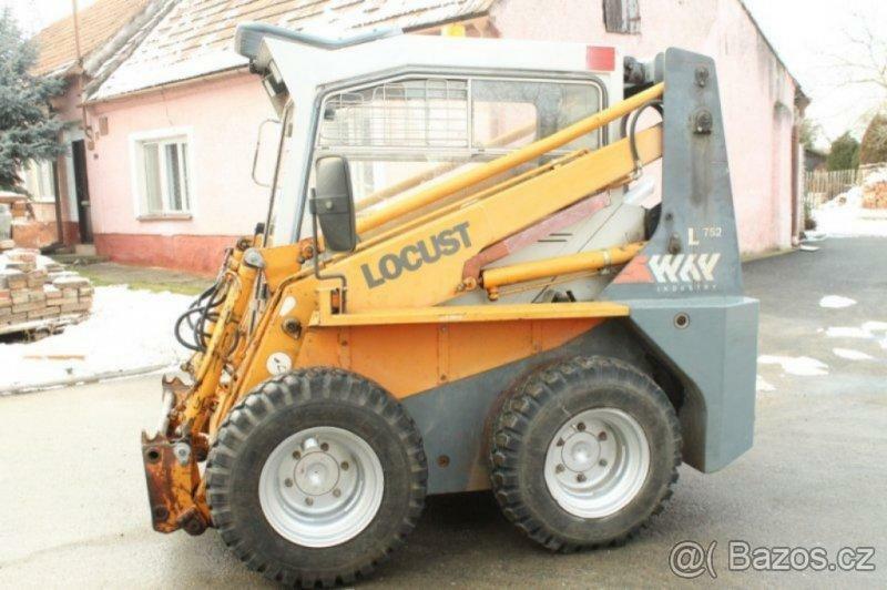

Ahojte, poridil jsem locust 752 rok 03,prehriva se mi hydraulika zhruba na 80-90°C a to je nyni chladno.tak jsem se do toho pustil.vycistil jsem chladic.byly nepruchozi mrizky.vymenil jsem filtr a dal novy olej.po 20 minutach jizdy znovu olej na 80°C. druha jizda se drzela na 50° a nyni to dela porad pri praci.nevite cim to muze byt? nekde pisou ze to muze byt zpusobeno necistotami,ktere jsou stale na stenach potrubi apod a nekde ze to muze byt zpusobeno prisavanim vzduchu vlivem netesnosti.posledni varianty muzou byt vadne cerpadlo.ale na druhou stranku to ma silu a vsechny funkce jdou.popr. kolik by vyslo zrepasovat cerpadlo.prispevek uz jsem zde daval zhruba 14 dnu zpet.nyni pokracuji zde s danou problematikou

není tam třeba neoriginální čerpadlo s větší litráží?

Jenom mě tak napadlo klinovy remen na vrtuli není volný?

Kdysi jsem zažil případ, že vrtule byla "naopak", po nějakém zásahu kutila.....Ale to byl jiný stroj.

Kedysi som robil na L 750 a tam sa mi začal olej hriať na 70-80 stupňov. Problém bol v zle nastavenom tlaku na ovládacom okruhu.

takze zavada odstranena. pedal na pridavnou funkci stlacoval mirne pistek.bylo to asi zrejme zapricineno tim,ze kabina mirne poklesla vlivem unavou drzaku a tom padem stlacoval pedal dam priklad 2 milimetry a uz se to prehrivalo.no a jelikoz nebudu nikdy pouzivat podkop nebo dalsi pridavna zarizeni,tak jsem tyto pedaly uplne vymontoval a je klid.
