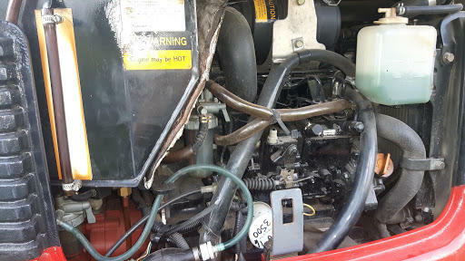

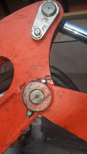

Ahojte,

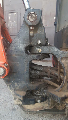

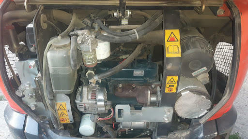

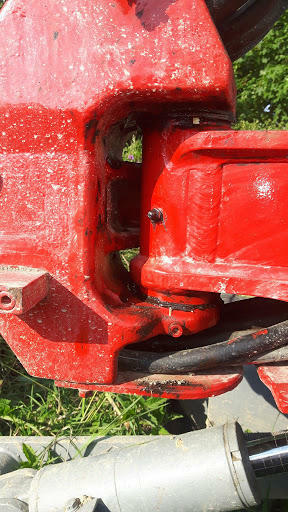

spolu s muzom sme sa rozhodli po rokoch investovat do minibagra. Byvame na samote, mame tu 4 domy, 12ha a vsade samy kopec. Kazda rovina ktoru tu mame bola pracne vybagrovana. A roboty len pribuda, tak sme sa rozhodli, ze do toho ideme. Lenze... ako mame my, laici, nic nevediaci, kupit bager a neokaslat sa? Prosim o strpenie s mojimi otazkami blunk.
Nasli sme bager Tacheuchi tb016 a kubotu 18-4 . Takeuchi rok 2007, 3700mh - druhy majitel, prvy dlazdil chodniky 8 rokov a druhy si kopkal okolo domu. Masina je uz na pohlad krasne zachovala, oproti strojom zo stavby s buracim kladivom, kam sa radi kubota z roku 2011 sice, 4600mh, prvy majitel, ale kubota servisak povedal ze treba precapovat, co je min. 3000 euro, plus sa menili ozubene kolesa na pasy a ze je otazne ako to bude s motorom tym pre pasy - sorry za neprofesionalne opisy.
netusime kolko mh so strojom spravime. Roboty ako na kostole. MOzno 500, mozno 1000, mozno sa rozhodneme si ho nechat, kedze ked clovek takto byva, nikdy nekonci. A sloboda s vlastnym bagrom bude asi dost prijemna. Majitel kuboty nam vravel, ze pre nase ucely precapovanie nebude potrebne, ale co ked ho budeme chciet predat dalej? A zase, my sa radi o stroj postarame, len ako to ma byt investicia na dalsich x tisic euro tak si to asi rozmyslime.... lenze ako kupit stroj, aby sme nemali investiciu na x tisic euro? Da sa to vobec? Technika, ktory by s nami isiel zhanam neuspesne. Nenajde sa tu niekto? big-smile

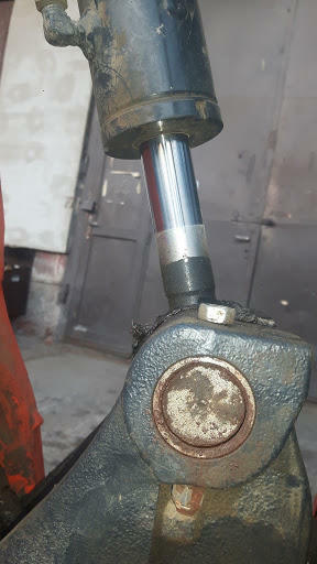

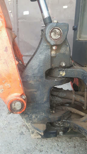

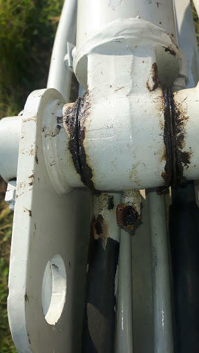

Otazka je nasledovna. PO rozhovore so servisakom kuboty, ktory nas dost odhovoril, mame v podstate na vyber len takeuchi. Co nam vsak s nim vrta v hlave je piestnica, pri pohybe piska, neprijemny zvuk - co najhorsie nas moze cakat ak bude potrebna oprava? Viem, ze je to blba otazka, ale sa pokus nic nedam :P. Majitel hovoril ze bager tak kupil.
Ake su vole na tomto bagri netusim, lebo ked sme ho boli pozerat sme vedeli este menej nez teraz cize vacsie nic. Nejake rady ako si tie vole ohodnotit na styl laika?
Inak sice servisak nas presvedcil, ze kubotu nie, kvoli opotrebovaniu, ale stale sme nahlodani.... ma rychloupinak, chlapik k nej ma aj hydraulicku svahovku a pasy v dobrom stave, na Take asi budeme musiet kupovat nove, kedze nas teren je samy suter a ma povodne vysuchane pasy...
Pripajam fotky oboch bagrov. Aj video toho zvuku. Chceli sme natocit aj priamo len ten zvuk, ale zabudli sme :/ takze len takto nudne rodinne videjko ze syn sa hra hura, ale na zaciatku aj na konci je pocut ten zvuk, sice na kratucku chvilku, ale mozno niekomu nieco napovie...
Budem vdacna za akekolvek nazory, rady a tipy. KOnstruktivne, s ohladom na to, ze sa pytam ako uplny zaciatocnik blunk.
Nejake tipy a triky ako sa rozhodnut bez odbornej pomoci? big-smile

Já teda nejsu odborník na minibagry. Dělal jsem šest let na traktorbagru. Nyní jsem po úrazu páteře skončil na invalidním vozíku tak sem byl okolnostmi nucen si koupit Takeuchi tb 016 a shodou okolností jsem ho kupoval na Slovensku. Ten zvuk, co vám to dělá je podle mě jen málo namazané futro hlavního ramena. Když se to promaže tak by to mělo zmizet. Já jsem se původně rozhodoval mezi Takeuchi a Kubotou. Nakonec vyhral Takeušák. Mám zatím asi 50 mth a zatím jsem pouze ohnul píst násady, který mi borci spravili za 2500 kč. To ale není závada spíš únava materiálu. Jinak servis na takeuchi VLW Zlín můžu vřele doporučit. Komplet díly na velký servis vč. hydr. oleje vyšel cca na 5000 kč. Kdyby jste měli zájem, není problém se setkat. Jsem od Vsetína. jestli máte zájem, napište na milankov@volny.cz

dobrý večer.souhlasím s milanem kovářem. takeuhi bude v poho. rychloupínák u prdikopa není zas až takové terno. sem tam si ho půjčujeme a výměna lžíce je brnkačka. hydraulickou svahovku si dokupíte třeba časem,pokud to bude potřeba,ale myslím,že si zvyknete i na pevnou. vykotlané čepy u kubotky by vás stejně trápily po večerech před spaním.leda by ta kubota byla výrazně levnější... motory a ostatní agregáty jsou u obou držáky. důležité je mazat a měnit olejíky
