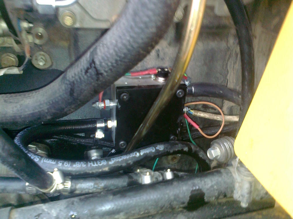

Minulou zimu sem řešil uplně stejný problém, jel sem na akci, zamrzla mi nafta a domů sem CATra táhnul jak kačera za Zetorem
. Koupil jsem si 12V předehřev nafty a je po problému, funguje to opravdu dobře a i jsou lepší starty. Ještě jsem si nechal udělat origo předehřev chladící kapaliny od CATu na 230V, taky super věc a vím že kdykoliv nastartuju. Sem zvědavej, co mě překvapí letošní zimu
