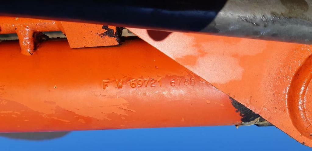

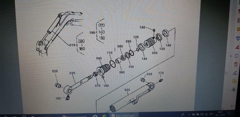

zadovážil som si Kubota KX41 asi model 2?, má už joysticky a pod nimi mechanické rozvádzače, bez kabíny iba horné nadokrytie. Včera som upravoval svah za domom a začal mi chcať olej z horného piestu na ramene, prikladám to opotrebovaným tesneniam. Vie niekto poradiť kde zoženiem opravnú sadu prípadne kam piest zaniesť na repas? Priemer 30mm, prikladám nejaké obrázky z katalogu a odfotené číslo piestu..

http://rever.store/cs/tsnn-tsnc-s...ice-hydraulick-ruky-do-kubota-kx41-2 tu je podla označenia ale nepasuje priemer, tak asi tam bol menený piest za iný alebo zle merám..
