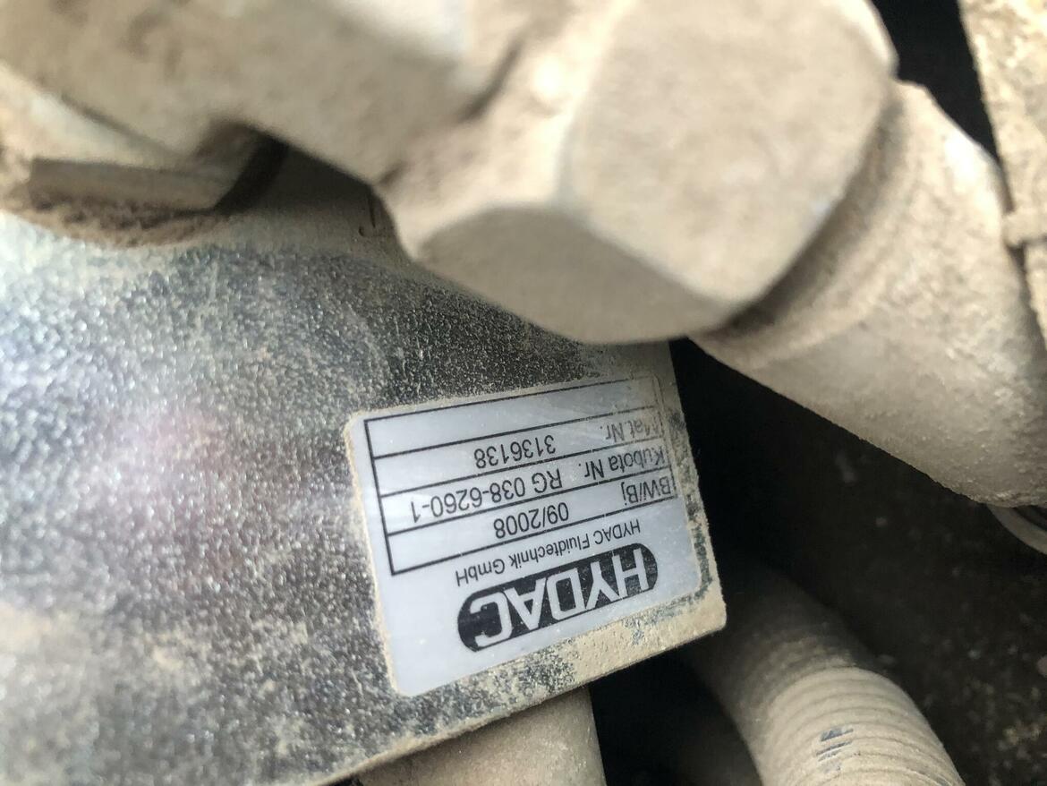

Kluci díky, jsem z Plzně. Včera jsem zkoušel hledat řídící jednotku a myslím, že tam fakt není. Zkusil jsem přes startér nastartovat natvrdo, motor alespoň točí, ale nechytne, takže tam bude něco, co blokuje naftu. Našel jsem jeden odkaz na youtube, ale moc moudry z toho nejsem.
Zkusil jsem ten dekl dát pryč a je tam to co je na obrázku.
25. marec 2021 12:46:56
nejspíš tam někde bude podávací čerpadlo nebo nějaká elektroinstalace přes kterou se to dá obejít
