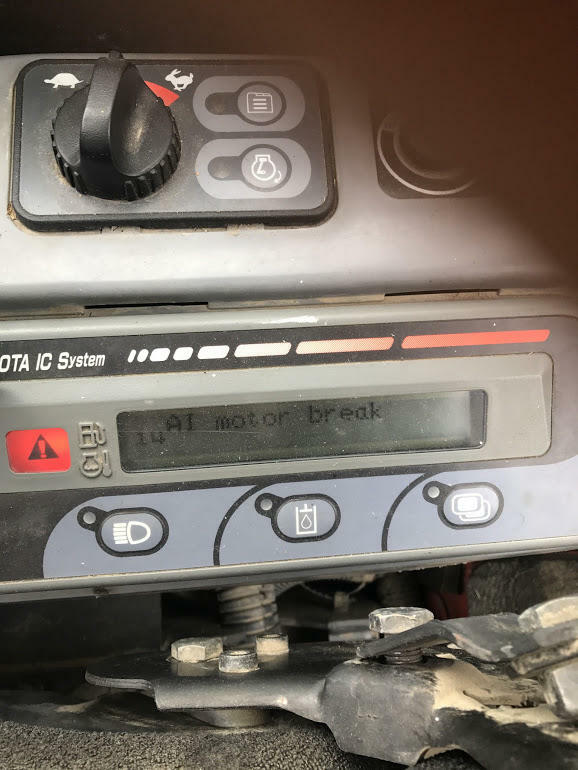

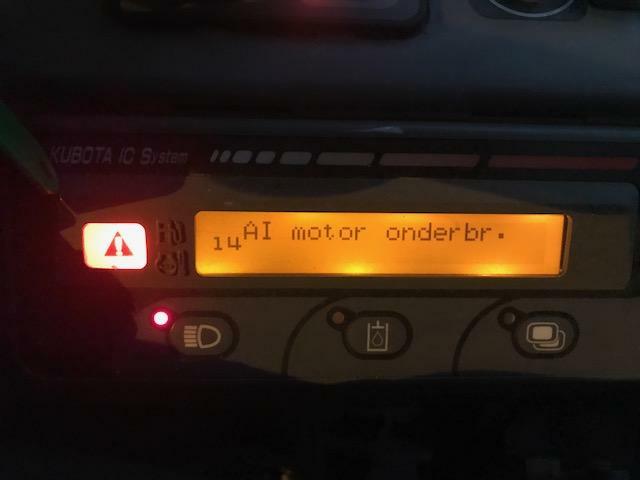

Zdarec, mam prozbu. Mam Kubotu KX101-2 . Bagr jsem koupil z nemecka abych neresil problemy a nejak me to nevyslo... O co se jedna, s bagrem pracuji treba 3 hodiny, vse v naprostem poradku, teplota ok, vse proste v pohode.. Potom z niceho nic zacne pri snizenych otackach (kdyz nepracuji ) kolisat volnobeh... Kdyz zacnu pracovat otacky se zvednou a bagr pracuje... Po nejake dobe me vypise na display chybovou hlasku AI motor break .... v tu chvili bagr pracuje v cca 1500 otacek (otocne kolecko na pridavani nereaguje) a kdyz mam zapnute volnobezne otacky pri necinosti skoci to na volnobeh a pak uz bagr neprida vubec.. Vypnu stroj, nastartuji nic..... Treba na paty pokus bagr nastartuji, drzi otacky ktere jsem nastavil, ale kolecko na pridavani otacek je nefunkcni, musim vypnout automaticky volnobeh a jedine takto dodelam praci.... no a aby to nebylo jeste uplne vsechno tak ho necham treba 5 minut stat, nastartuji ho, chybu to nepise a muzu delat zase nejakou dobu...Mel jsem to u cloveka ktery se tim zabíva, vse promeril, vse vypada v poradku...uz me z toho jebe, za kazdou radu budu velice rad... dekuji! ps: na obrazcich to je jednou v nemcine a jednou v anglictine...

Spatny kontakt u regulatoru otacek. Jebal jsem se s tim skoro rok, kdyby neco klidne zavolejte 736484631
