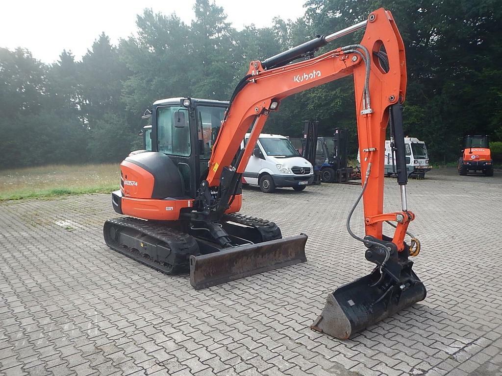

Zdravím, mám kubotu U55 rok výroby 2013. Mám na stroji nějaké odřeniny, chtěl bych se zeptat jestli by někdo nevěděl kod barvy? Ve Stavesu bohužel nedají ...

Zdravím, ve Stavesu by dali, ale "Kubota oranžová" nemá RAL kód. To je fakt. Je to prostě "Kubota oranžová". Mimochodem stejně to má např. i Volvo - nemá RAL a je to prostě "Volvo žlutá"; a pravděpodobně i jiní výrobci.
S kolegou jsme nicméně vzali vzorník a snažili se trefit tu barvu a nejblíže se nám zdála RAL2001. Ale když to stříknete na Kubotu, tak to prostě vidět bude...ten rozdíl. Pokud se jedná o pár odřenin tak se asi vyplatí koupit origoš sprej u Stavesu (Kuboty).

zajeď s tím někde kde míchají barvy a mají na to scaner namíchají ti to přesně
