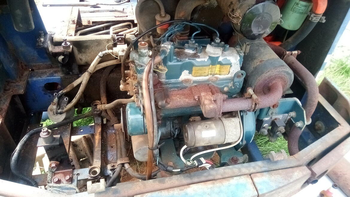

Zde je foto motoru jestli někdo nepozná o jaky jde typ...

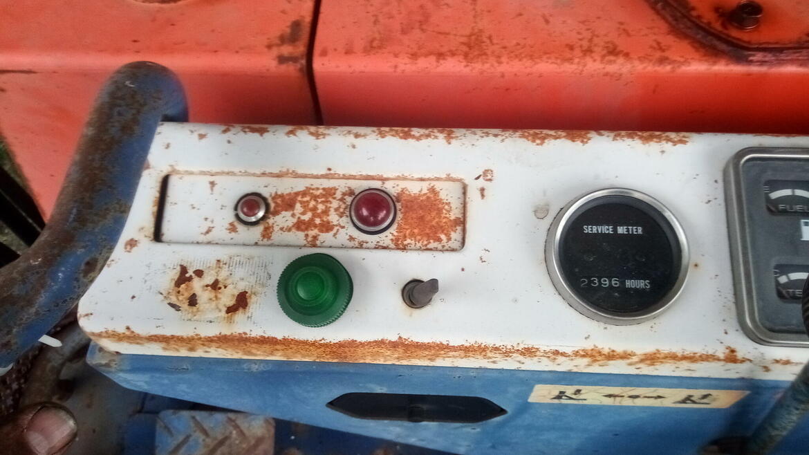

Ještě nevím k čemu jsou ty 2 červené kontrolky + prepinač? Zelená je žhavení a jedna z červených svítí hned po otočení klíčku a nezhasne ani pri bezicim motoru, tak se bojím aby to nebylo treba mazání? Nemáte nekdo zdání co tyto 2 kontrolky signalizují?

na tom motoru by měl být nějaký štítek nebo číslo možná na tom žlutém nebo z druhé strany,
ty kontrolky vážně vypadají že to bude mazání a dobíjení, na tom stroji nebude žádná složitá elektroinstalace tak stačí jít po drátech, ten přepínač bude buď želva/ zajíc nebo osvětlení na výložníku, taky to chce jít po drátech

Když mi nic jiného nezbyde, tak půjdu po drátech, to je jasný... Samozřejmě Kdyby byl někdo kdo to zná, je to jednodušší.
Co se týče typu motoru, tak jsem zatim nikde nic nenašel, kdybych alespoň věděl kde ho hledat...
