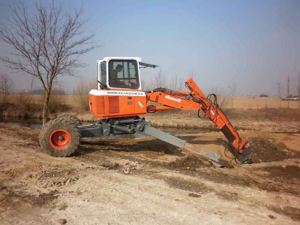

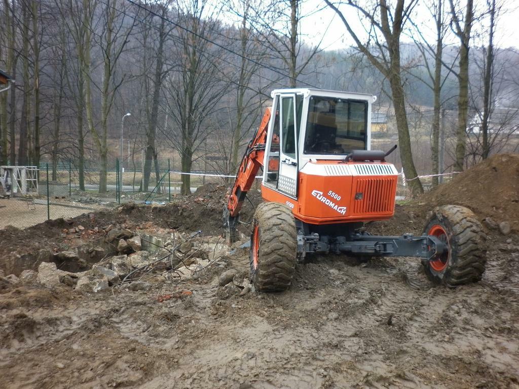

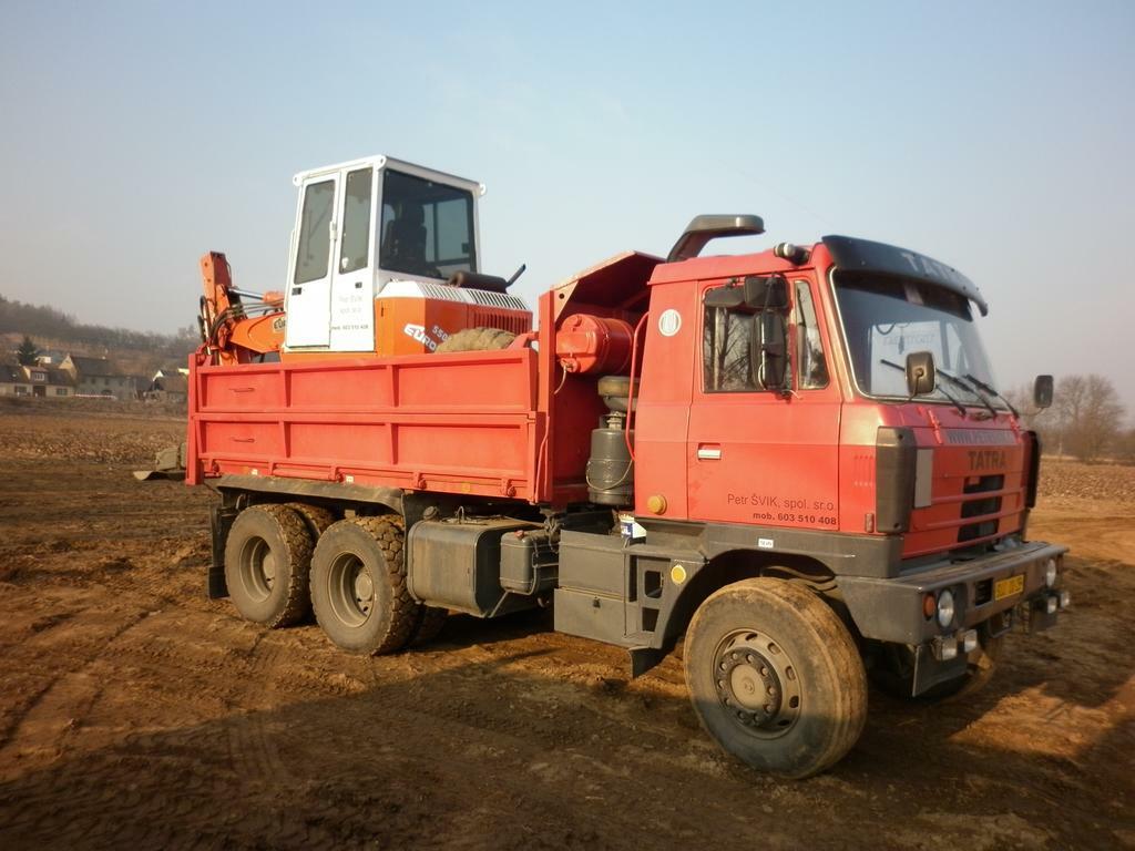

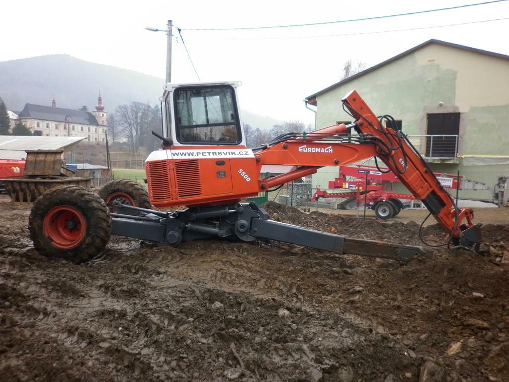

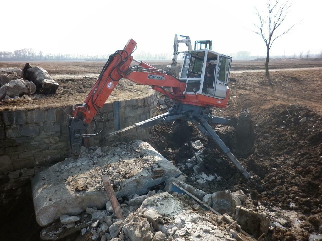

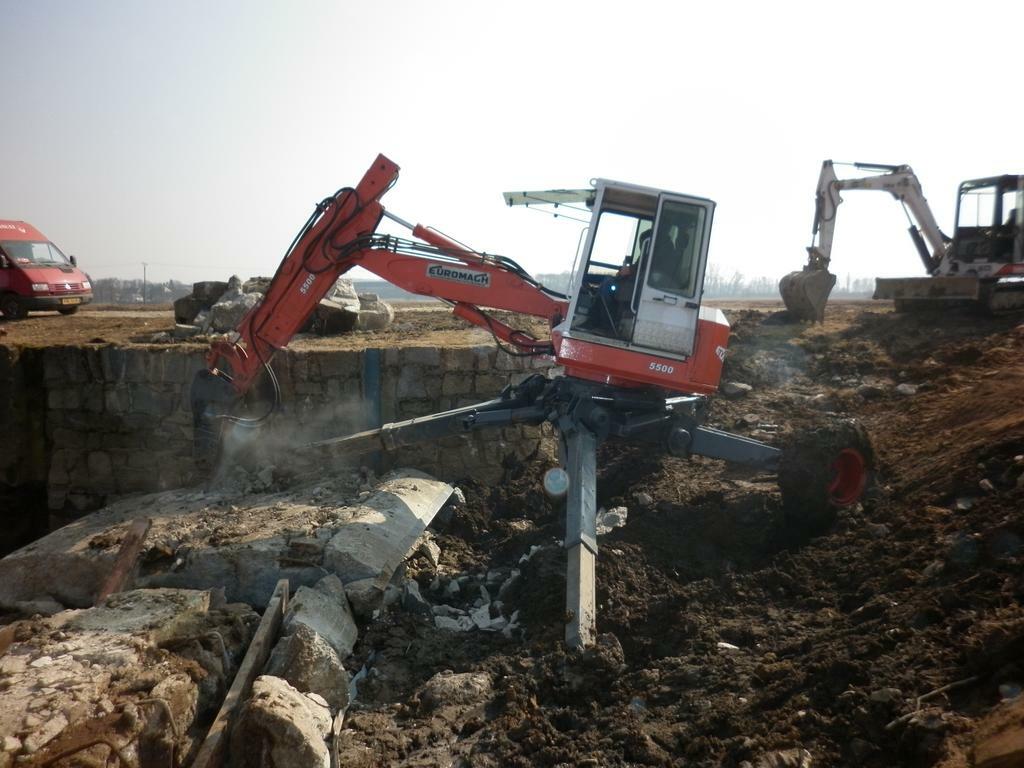

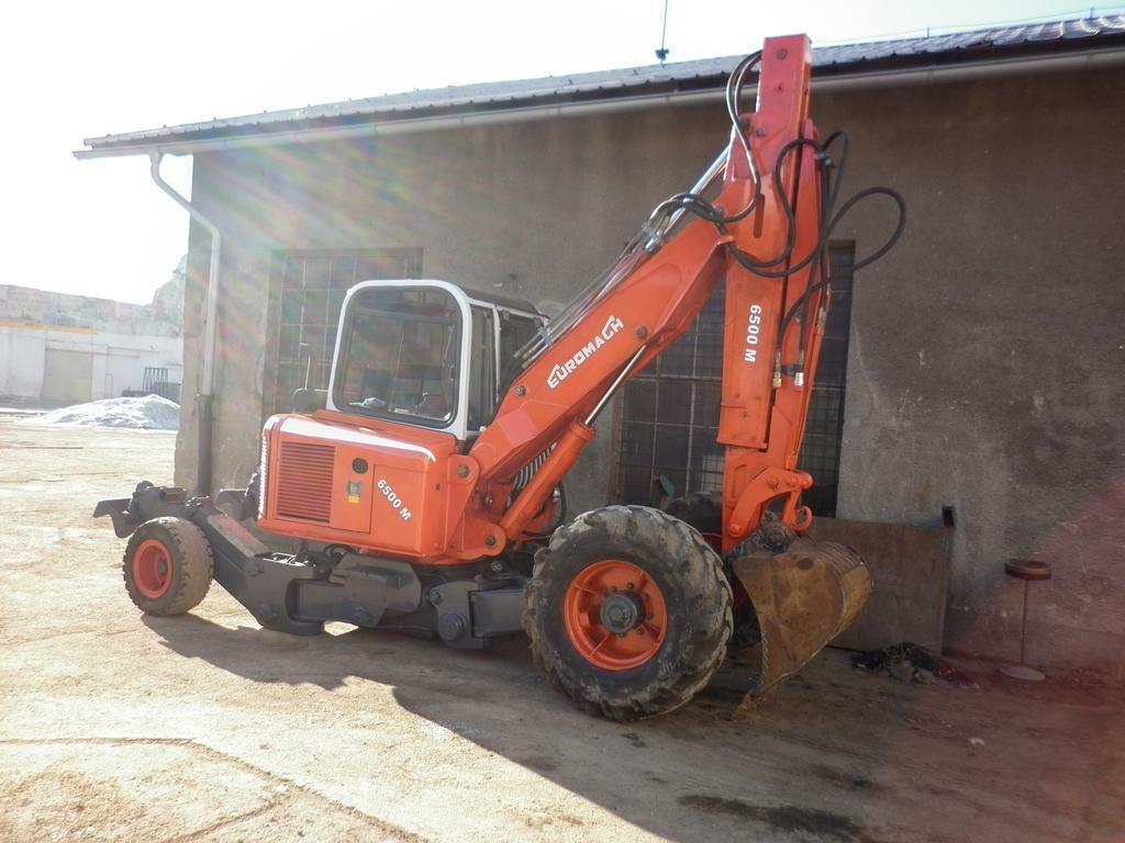

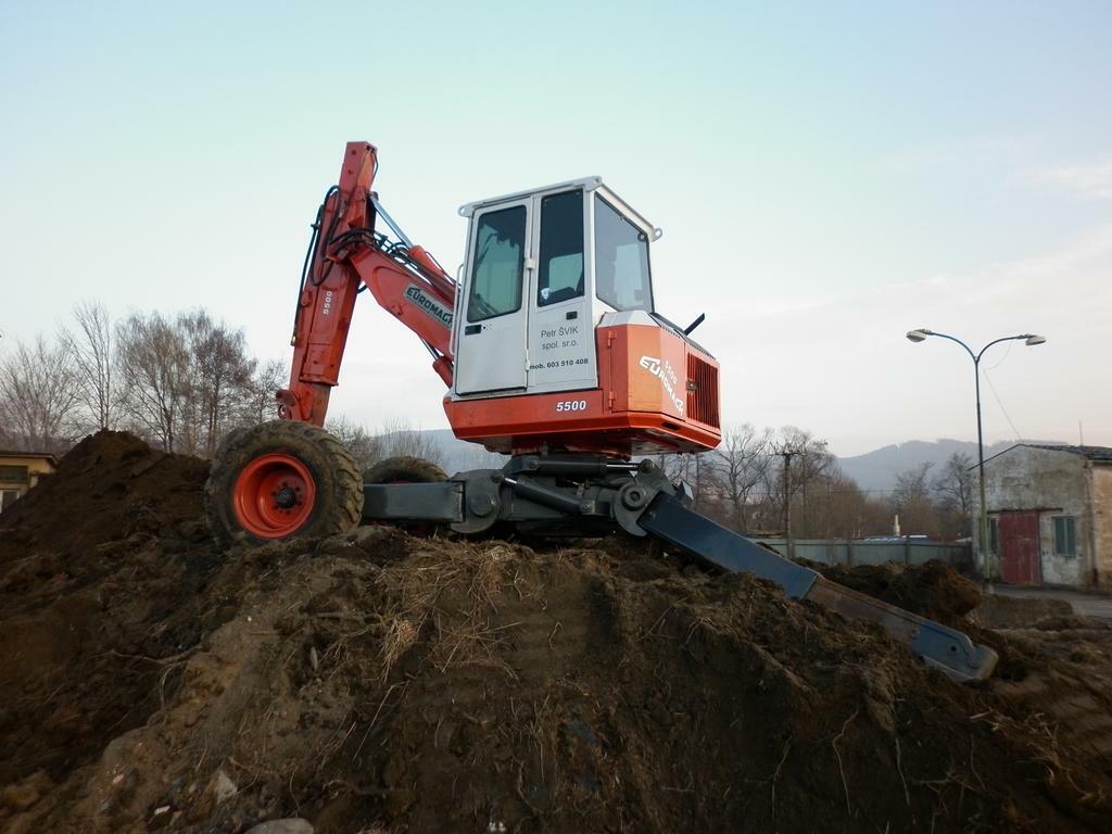

Kráčejicí rypadlo u nás v praci Euromach 6500 m (1) Firma http://www.petrsvik.cz/

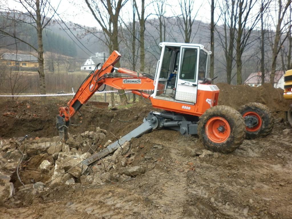

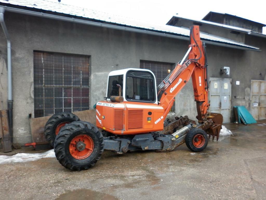

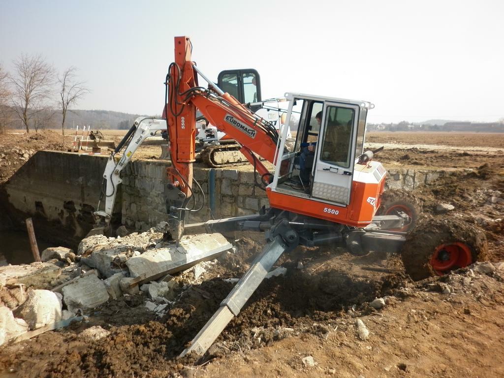

Kráčejicí rypadlo u nás v praci Euromach 6500 m (2) Firma http://www.petrsvik.cz/

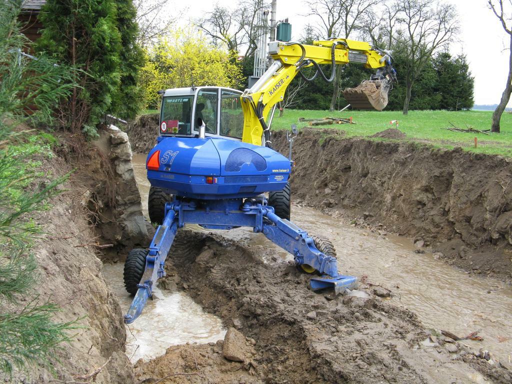

Nedávno se ke mě dostali zajímavé fotky z loňské akce v Indii, tentokrát se jedná o Kaiser S1 při nasazení v jednom z Indických pohoří. V horizontu 14 dní mám přislíbené i další fotky z Indie takže je se na co těšit, má se jednat o Kaiser S2 v extrémním svahu.
Video naleznete zde: http://www.youtube.com/user/ArtePraha
Takže přeji hezkou podívanou a počkejte si na pokračování za 14 dní.
