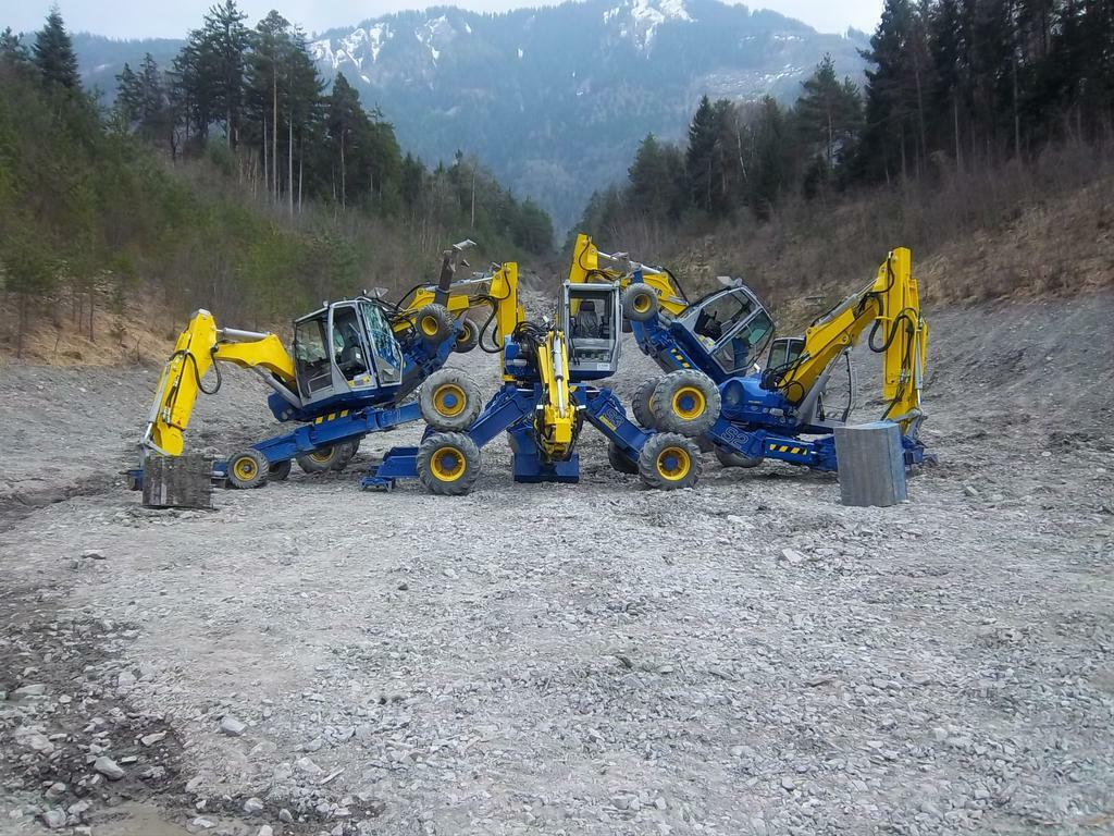

31. marec 2012 12:04:56
Kaiser S3 Allroad
Viacar - Kráčející bagry
Členem od: 09. 01. 2008
Příspěvků: 78
31. marec 2012 12:06:37
Kaiser S1, S2, S3

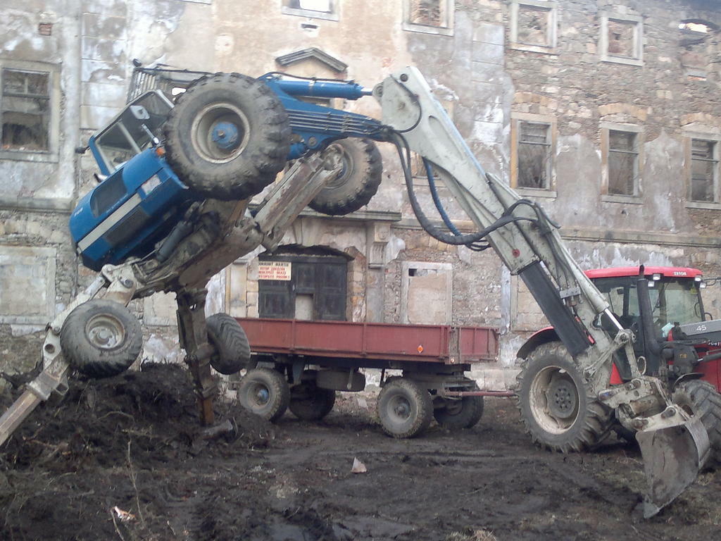

Zaujala ma jedna nehoda,len neviem ako sa da prevratit pavúk na rovine?
paja- cz
paja- cz
Členem od: 01. 07. 2008
Příspěvků: 259

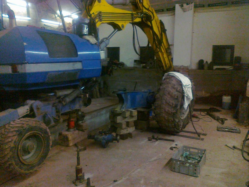

05. apríl 2012 17:44:08

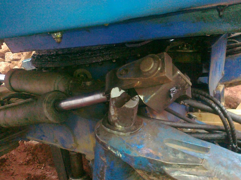

jo jo na kraviny je vždycky dost času happy převrátit pavouka na rovně není nic těžkého... stačí mít kola na úzko a je to hned ! kdo v to neseděl ani netuší happy)))

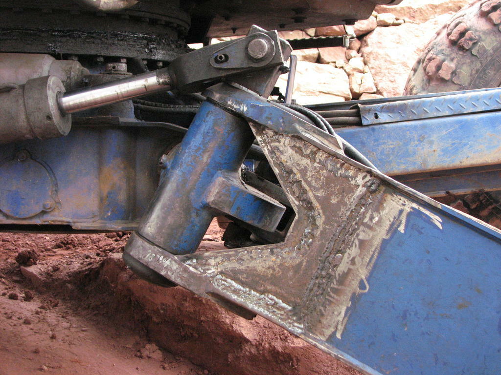

navíc po tom co mi praskl čep a utrhla se celá noha s kolem ,tak už kraviny nedělám sad((( naštěstí to padne většinou tam kde je lopata tak se můžete opřít, pokud pod Vámi není člověk,nebo auto nebo jáma ...
dušan krakorka
dušan krakorka
Členem od: 10. 09. 2011
Příspěvků: 62
05. apríl 2012 19:55:36
stejnou zavadu jako ty jsme řešli už 2x během jednouho roku jenom pokažde u toho nebyl fotograf a poprve to bylo drahe vytekl všechen olej protože se ohnula pístnice a propíchla chladič happy a foto co jsem ted vložil naposledy tak to bylo akorat čerstvě opravené sad noha upadla při opravě mostku na potoce. A slybuji že při další zavadě přidam foto

06. apríl 2012 08:32:34
www.pavelhofman.cz
www.pavelhofman.cz

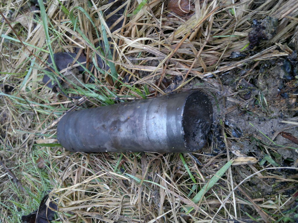

To je pak radost... když to rupne ! já měl štěstí že poprvé to prasklo když jsem sedel na kupě a kupodivu ani se neutrhli hadice ke kolu, od té doby to chodím několikrát denně kontrolovat jestli se neobjeví nějaká prasklinka. a vyplatilo se to happy na podzim to začalo praskat znovu, tak jsem to raději sundal rozřezal a znovu zavařil, ted jsem nechával tohle uložení přečepovat ,80čep jsme přebrousili, nechali udělat nové futra, a tepelně zakalili... nechali jsme udělat speciálni futra s límcem aby se vymezila horizontální vůle . praskala i noha , tak jsem ji vystužil pořádným plátem, ten zadní svařenec je poměrně slabej materiál a jak se kroutí tak to praská

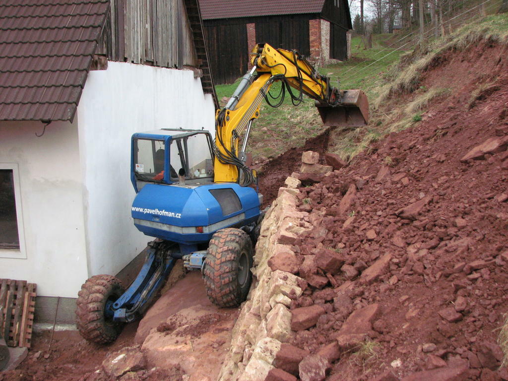

06. apríl 2012 08:49:23
www.pavelhofman.cz
www.pavelhofman.cz
dnešní práce

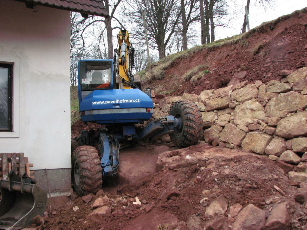

06. apríl 2012 08:56:05

Pro Pavla : Ten Kaiser je nějakej prokletej . Když jsem sním dělal ještě já tak my praskla ta podkova naté pístnici co zvedá velký kolo , zrovna na té straně cos to vařil . Asi nějakej páteční kus .

06. apríl 2012 18:57:57
hmmm. to je asi fakt pech... dělalo to dva dny a už praskl zase čep .-.((( ten co jsme nechal o 2milimetry zbrousit a znovu tepelně zpracovat... asi se mu to nelíbilo

07. apríl 2012 08:12:21

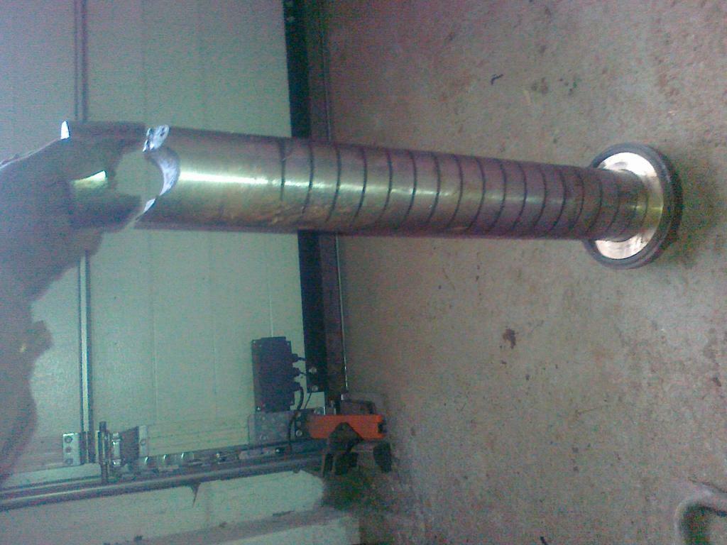

ten čep bych nerad svářel... sad((( už takhle jsem měl štěstí... když to prasklo , opřel jsem se kabinou o barák a kupodivu žádné škody. Nechám vyrobit nový čep, tenhle už měl něco za sebou a navíc mám podezření že předchozí majitel ho tam dal o 180 stupnů obráceně , (dírkou pro maznici dopředu) ,já ho ted dal jak má být správně (dírkou pro maznici dozadu) a ejhle to ruplo. být někde na kopci nebo v potoce už se koupu

07. apríl 2012 11:27:38
a je to venku... ted zase shánět někoho kdo to vyrobí a z pořádného materiálu ! aby to vydrželo, za tu díru v čepu se páčí a zvedá celá noha s kolem
07. apríl 2012 12:51:27
Zdravím,na těch fotkách mi přijde že už to bylo z jedné poloviny prasklé,aspoň podle barvy lomu,určitě bych to nevařil nevydrželo by to a je to dost zeslabené díky té díře.Jestli se to děje často tak to trošku konstrukčně nevychytaly.

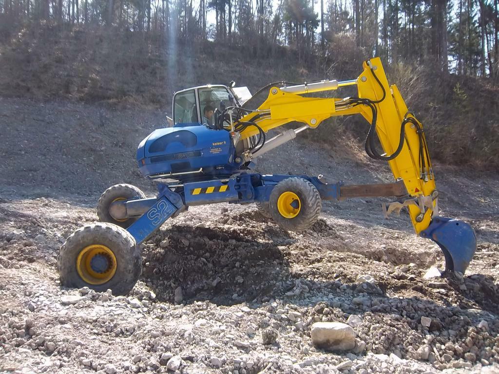

Kaiser v akci

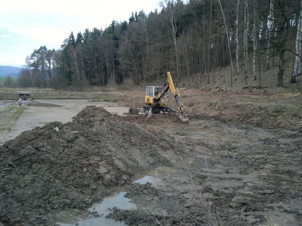

12. apríl 2012 20:59:38

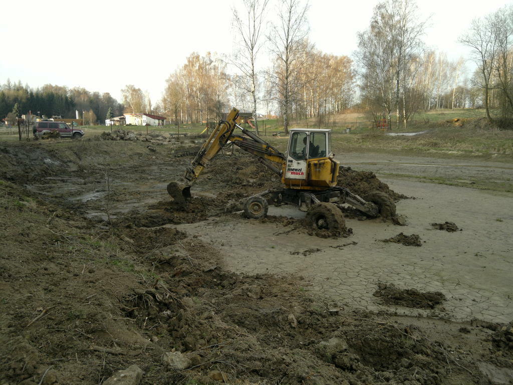

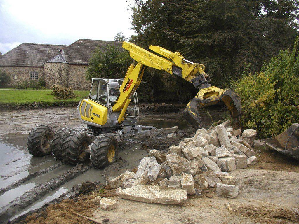

odbahnování rybníku.........
12. apríl 2012 21:00:34
jěště............

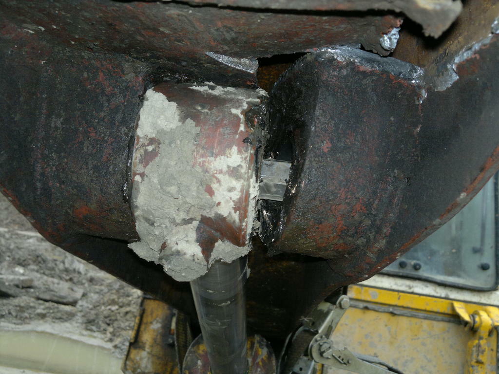

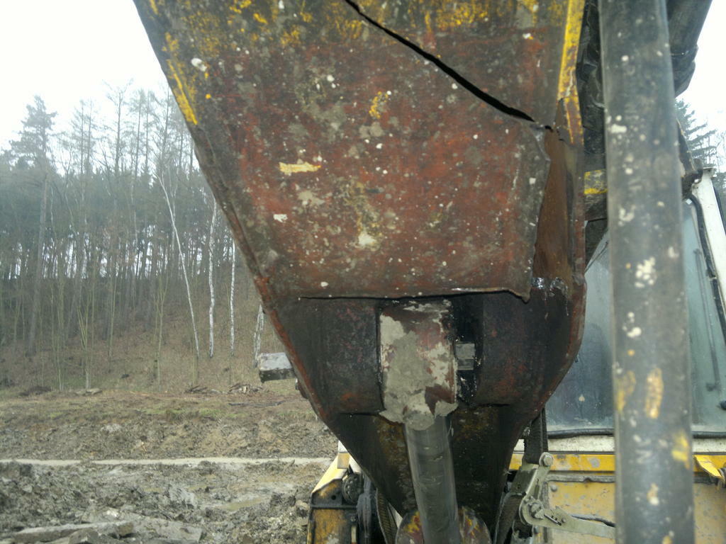

kolegovi praskl čep.....

Pěkná trhlina. Takhle to dopadá když se to včas neopraví happy

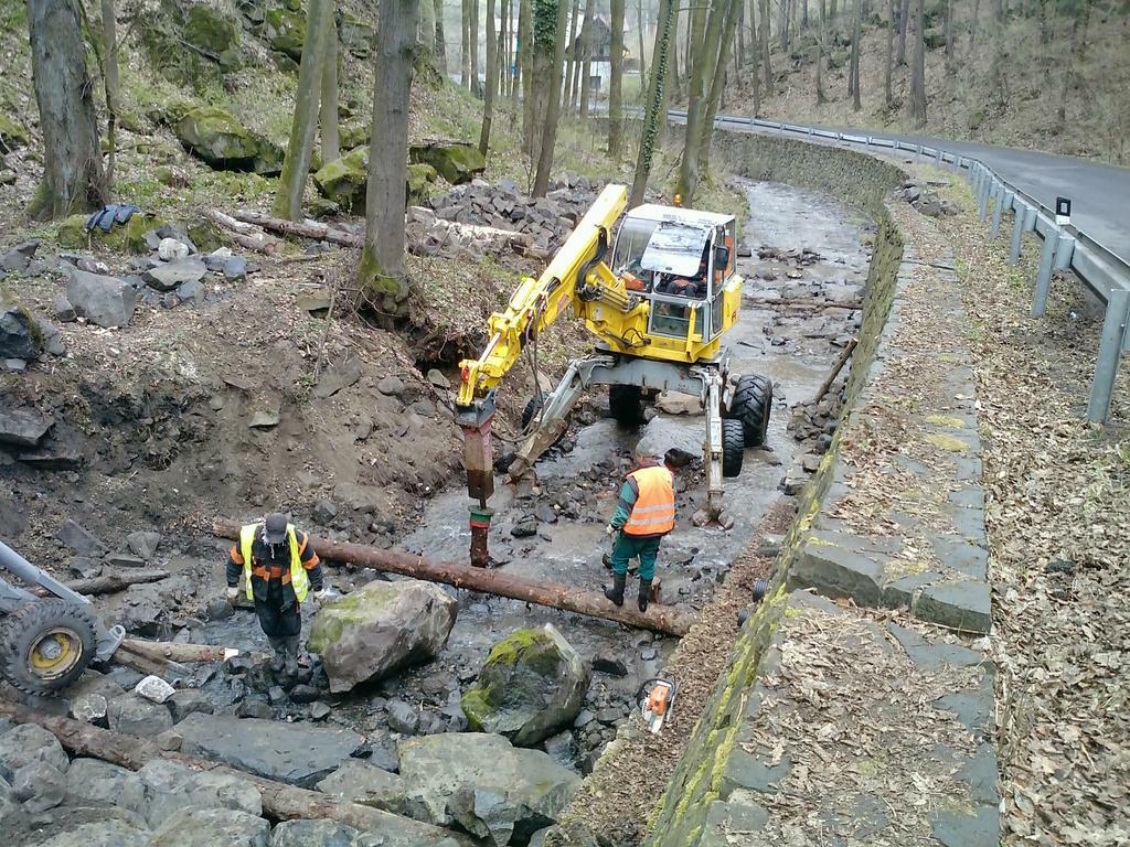

16. apríl 2012 20:33:58

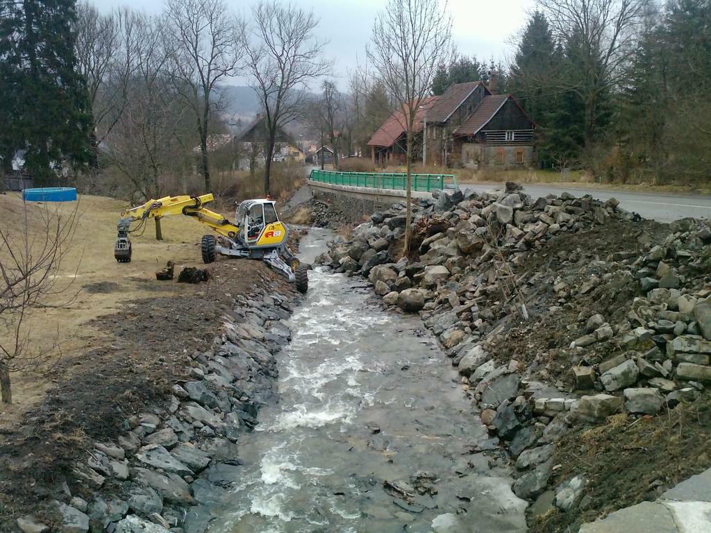

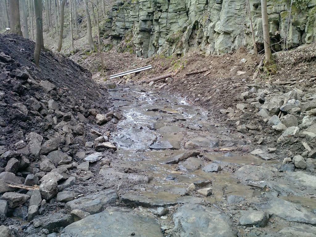

Zatloukání opěr na příčný práh. Dno je hodně kamenaté a tvrdé, proto to jde blbě a pomalu happy
Josef Kindl
Šumná 2009
Členem od: 08. 02. 2008
Příspěvků: 103
16. apríl 2012 20:36:02
Rovnaninka
Josef Kindl
Šumná 2009
Příspěvků: 103

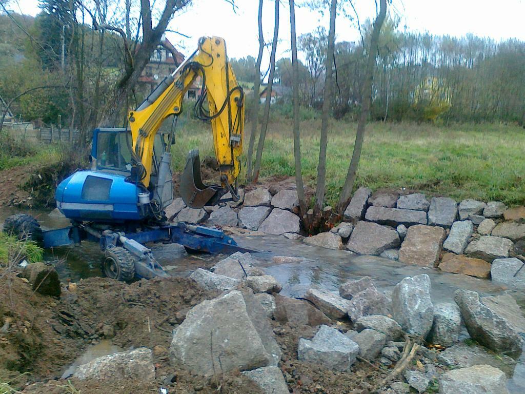

16. apríl 2012 20:38:41
Oprava potoka ve Valkeřicích
Josef Kindl
Šumná 2009
Příspěvků: 103
16. apríl 2012 20:40:40
Rovnanina
