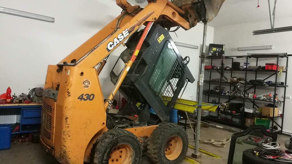

Mám 2 minibagry -Takeuchi a Hitachi, nemůžu si na ně stěžovat (3 roky bez závad) prostě japonciomg))
Potřeboval jsem už ale koupit i smykáče. Do oka mě padl viz zmiňovaný CASE 430omg(
Jezdil a pohyboval se na testovací jízdě dobře a měl mít i nové naftové čerpadlo...….
Při prvním kšeftu po dvou hodinách práce začal chcípat, hlavně když jsem potřeboval ,,zakousnout" se do hromady hlíny, jako kdyby mu docházala nafta.
Dvakrát chcípnul, to jsem to ještě nastartoval a potřetí už nééomg(
Nádrž jsem vyčistil, palivovou cestu také, filtry vyměnil a nic, tři týdny stojím, ještě že to je teď kolem konce roku kdy se moc neděláomg)))
Já vím že tady o KEJSECH všeobecně moc není ale chtěl jsem se podělit o mém trápení a požádat tady nějakýho mechošeomg) o radu na co se zaměřit.
Koukal jsem že diskutér KEJSÁK je docela dost zběhlej v této značceomg)
Jestli to čtete pane kejsák a ostatní tak prosím...…….
