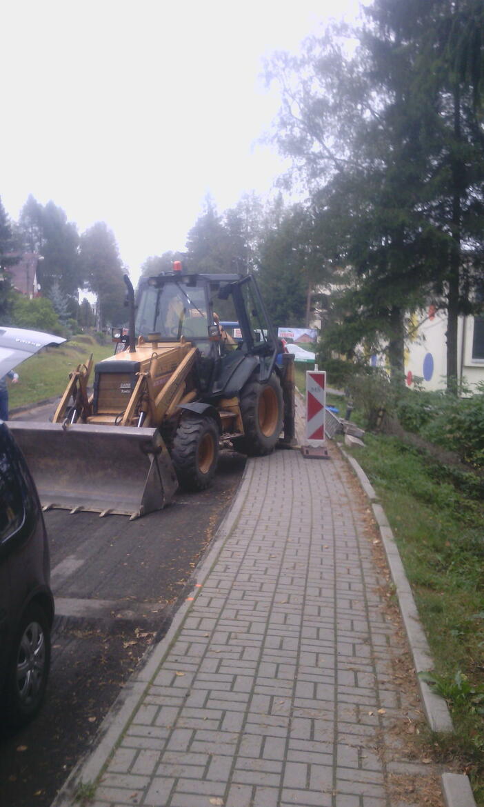

19. september 2016 19:52:01
Veteran 22 let
Vl. sar
Členem od: 17. 09. 2016
Příspěvků: 11
19. september 2016 20:10:49
Ano to je fešak, na to svém ještě budu muset zamakat.
Jinak ten můj je ve finále z roku 1990.
Kejsák 2008
