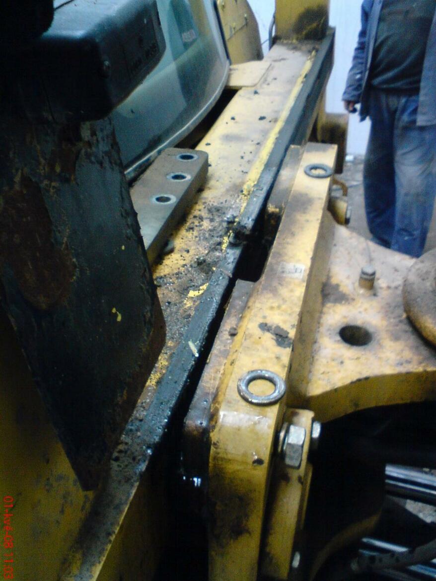

Zdravím, nedávno jsem dělal na jedný stavbě - s kladivem na DH-112 a po ruce byl i tento traktorbagr a toho jsem byl svědkem. Jako docela jsem zíral jak to uchycení výrobce vyřešil. Hlavně když jsem se s ním o tomto traktorbagru bavil jako jak je spokojený a tak... (protože já jinak dělám na CATu 428 D) řikal, že mu to jednou prasklo. A ejhle, za hodinu zas. 6 šroubů ulítlo a i při třískání betonu kladivem jsem tu ránu v DH slyšel. Jako kdyby to přivolal když o tom mluvil sad Zámky venku pochopitelně a muselo se to všelijak heverovat, vypokládat... zámky blokovat... Naštěstí už ze zkušenosti ví že to praská a měl náhradní šrouby doma a oprva netrvala nijak dlouho. Ale překvapilo mě to. Tímto nechci nějak hanit a tento bagr, to vůbec! Je to velice super stroj! Jen toto přikládám jako na ukázku co se i může stát.
Jaroslav Kučera

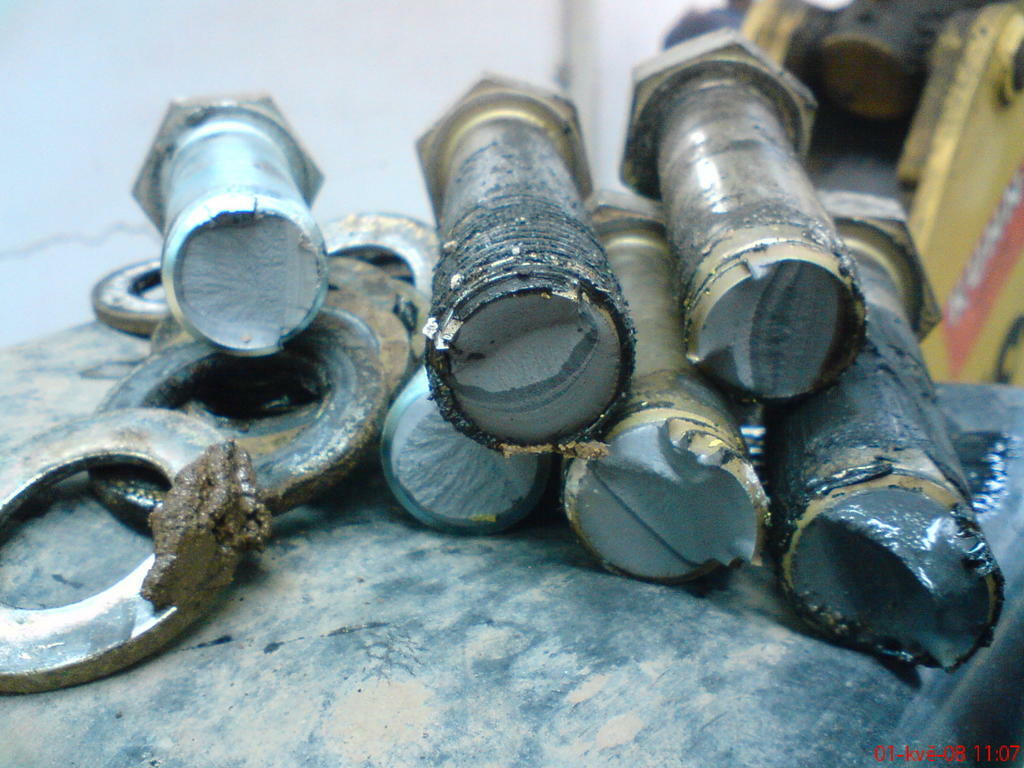

Jaroslav Kučera
CAT 428 D
Členem od: 27. 11. 2007
Příspěvků: 241
25. máj 2008 12:19:16
prasklé šrouby

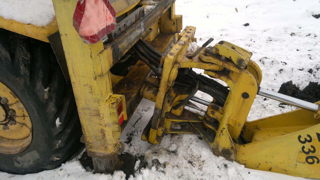

13. február 2013 19:57:41
Čus,já si říkal že jsem tuhle fotku už někde viděl happy Dnes mě to prasklo taky,rána a kozlik dole,rameno v 3metrový jámě..krásná pakárna!Vůbec nechápu jak tohle konstuktér myslel,měl jsem vedle sebe 3lidi,kdyby to prasklo o pár vteřin dřív když jsem vyklepával lžíci,bylo by asi po nich!Nerozumim proč je to pověšený ze spodu a né zvrchu,když by to pak prasklo,tak by to aspon nespadlo dolů.Hadice to asi vydrželi,i když to někde kape,následky zkouknu až za světla.Na šroubech čerstvej lom.Vymejšlim co stím aby se to neopakova,a napadá mě jen nechat krajní radši volné,aby to na nich zůstalo viset.Má někdo lepší nápad?

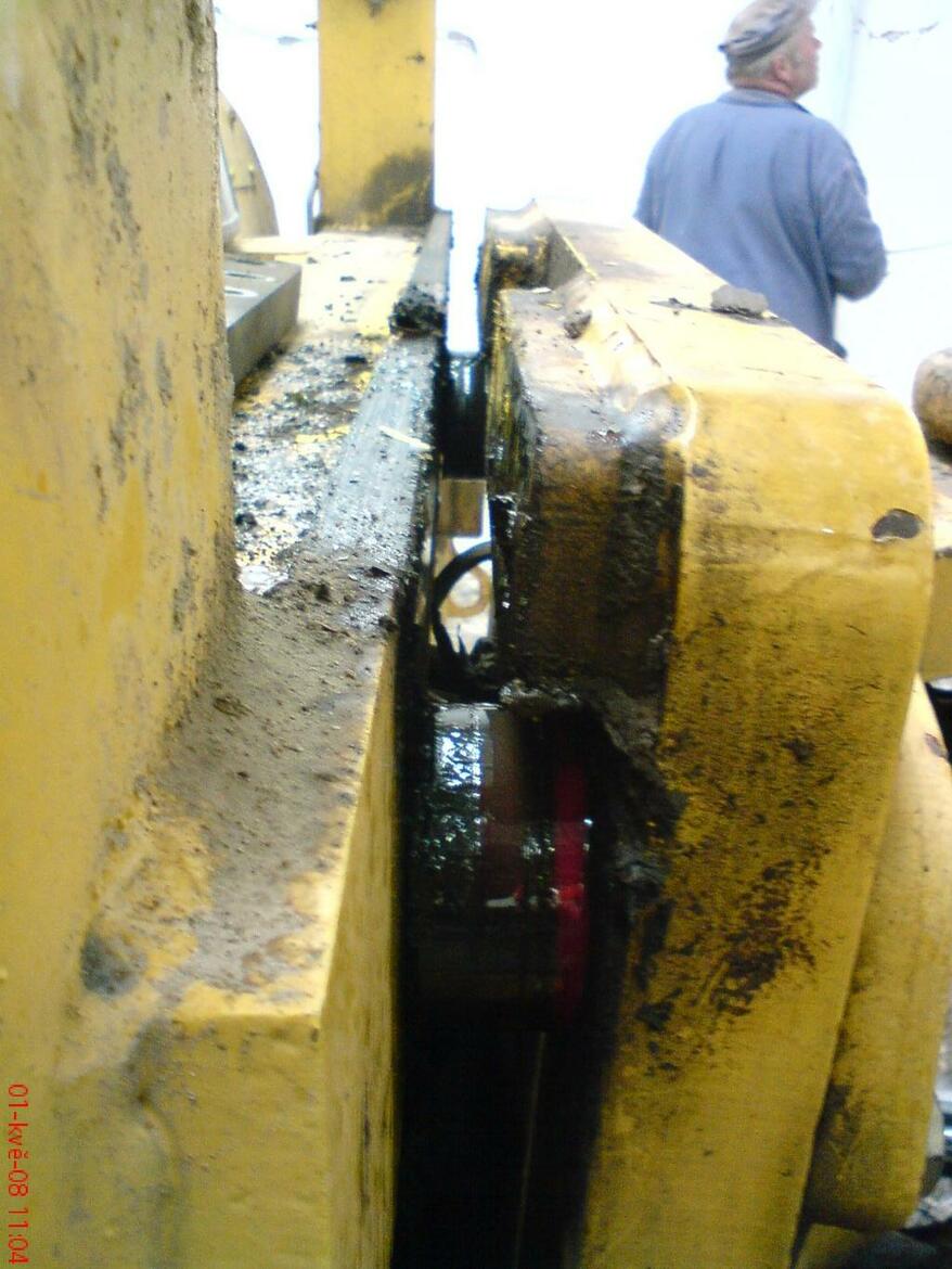

Rreno Rreno
Členem od: 18. 03. 2009
Příspěvků: 229
13. február 2013 19:59:08
Ještě jedna

Zdravim. Vsem strojnikum doporucuji kopat vzdy s uzamcenym posuvem podkopu. Uzamykani je ovladano kulovym ,nebo elektroventilem prez zpetny ventil. Pokud je ve zpetnem ventilu vada, posuv se sam uvolnuje i kdyz je paka ve zpravne poloze. Muzete vyzkouset tak ze roztahnete rameno a nechate nad zemi. Nyni odemknete posuv, rameno se uvolni. A ted uzamknout posuv, nic se nedeje a az po uzavreni lopaty na doraz a podrzeni se posuv zamkne.....pisty pritlaci. Nyni ponechat minutu takto a sledovat pisty. Pisty musi drzet pritlacene a nesmi se ani kousek zasunout. Pokud se jenom trosku uvolni je to chyba . Takto vznikaji na techto sroubech neustale razy a ony jednou prasknou. Prasknou protoze pri uvolnenych zamcich posuvu nejsou namahane na tah ,ale hlavne na strih. Pokud jsou tyto srouby namahane pouze na tah ,tak jeden z nich udrzi v tahu okolo 35 tun. Dohromady tedy 210 tun !! Takze konstrukteri to spocitali dobre. Zdravi Emil

Ahoj Emile,dík za reakci.Určitě hrabu se zabržděným posuvem,pístky vypadají že fungují dobře.Ty šrouby by to měli udržet jak píšeš,nevíš jakou mají pevnost originální šrouby?Stačí 10.9 ?Nejde mě jen do hlavy,že když už to praskne,může to tak z 80% někoho zabít..

Ano, srouby jsou 10.9, je treba dbat na to aby pevnost byla dodrzena a ne jenom vyrazena na sroubu.Doporucuji srouby s certifikatem. Jinak jak jsem psal vyse , podkop se uzamyka pouze pri natlakovani systemu. Potom uz tam drzi tlak jen zpetny ventil. Pokud mirne propousti je problem. Jiste prasknout to urcite nemuze, videl bych tam opravdu nejakou jinou pricinu, nez konstrukcni vadu. Emil

A co ta moje myšlenka nechat aspon jeden šroub na kontramatkách volný,aby to na něm zůstalo viset když to praskne.. ?

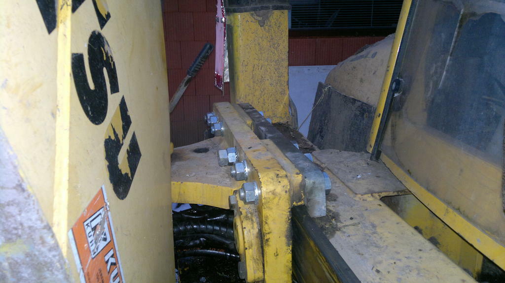

Rreno Rreno
Příspěvků: 229
18. február 2013 17:48:03
Tak šrouby nový,ted se jen modlit aby se to už neopakovalo..

Zdravím Reno...promiň,že odbočuji od olejů...prohlížel sem si ty fotky s ulomeným výložníkem....je to mazec už to celkové řešení,že střihneš šrouby a je to dole....já jen,že bych to po té opravě posichroval svarem......

myslím že malý svar by mohl být jako indikátor, když se na něm objeví trhlina budeš vědět že se něco děje
02. apríl 2013 22:02:30
ýčko je spousta věcí co by měly fungovat a nefungují a než sbírat podkop z hluboké jámy,radši použiju humpoláckej způsob....

Dobrý večer.Nevím jestli mám pravdu.Ale tady je můj názor.Kombinace stáří,opotřebení a zapomenutého zamčení posuvu.Občas nějaký zámek vystřelí.Spraví to desetník a jede se dál.To tě šroubům dává na prdel.Opotřebený a včas neotočený,nerezový protikus.To samé.Stará 93 R vytáhla z výkopu dvě tuny.Tedy přetěžování.Vždyť to znáte.HLAVNĚ TO NESVAŘUJTE! To je Roblovina.Oleje.Do motoru cokoliv co odpovídá.Nápravy flákám ale koncáky hýčkám.Nemáme zásadnější problém.
04. apríl 2013 07:42:59
Ale máte pravdu pane Široký.Já bych ještě dodal,že namazané přesouvání tukem je dobré na manipulaci ,ale nikoliv na to ,aby podkop seděl na ližinách jako prdel na hrnci.Tomu se říká tření.
Sváření?To jako až svár praskne ,tak to bude znamenat že jsou povolené šrouby?To už je pozdě.
