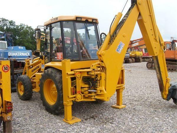

Ahoj bagrysti, potřebval bych poradit a celkově i pomoci. Koupil jsem si hračku, asi jste zastánci novějších, ale jsem s tím spokojen. Teď k věci,mám prasklý díl, jež je vidět na fotu. Nevíte co s tím? Zavařit? Sehnat jiné? (nevím vůbec kde).Je to prasklé na obou stranách.Foto ilustrační.Červené čárky značí prasknutí.Je to prasklé i pod hydročepama.
Děkuji za případnou pomoc.

Dobrý den. Tento díl bude z litiny. Vařit to lze.Ale ať to vaří ten kdo to umí.A pak se modlete ať to nepraskne . Můžete někoho zabít

Ano litina to je.Samozřejmě bych to nechal tomu,kdo se tomu věnuje.Ale bojím se,že to nevydrží.

Tomu sváru bych nevěřil ocelolitina je svina jako vařím jí ale není to stoprocent jistota. To je lepší to cele udělat z ocel. desek nařezat opouzdřit a pořádně svařit ale je to strašně moc práce .Já jsem to jednou dělal na ninibagřík a dodnes snad drží.

Když to nechám zavařit,tak tomu taky moc dlouho dávat nebudu. Bodím se,že to tlakem zase popraská a bude to stejné,jedině ty výstuhy tedy no. Aleší díky.
Prosím Vás ještě, nevíte co s povolenými hydročepy? To bude nejspíš příčina,proč to popraskalo.

Ahoj,ano jsem.Psal jsem do servisu,originální nový koník stojí 160 000,-Kč.To je hrozně moc.Doufám,že se najde použitej.

Ahoj je možnost to celé udělat železná ted jsem dělal na malej bagr jsem od Příbrami .Tata něco říkal u Takise
