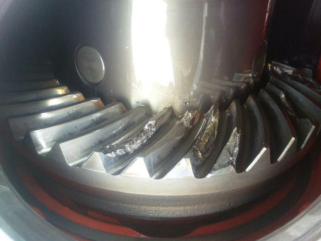

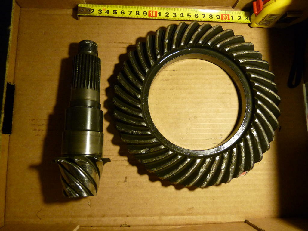

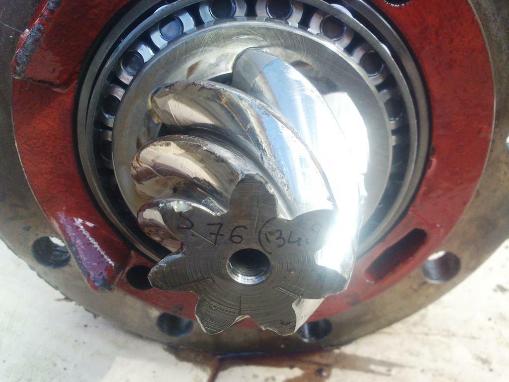

Ahoj, poptávám soukolí zadního diferenciálu.
KUHN 72.200,- bD
Polsko 60.000,- final
ostatní dodavatelé 80.000,- cca bD
nevěděl by někdo případně o možnosti opravy navařováním, nebo jiné variantě?
Případně kdybych si nechal zakázkově vyrobit více kusů, někdo kdo má stejnou závadu? (Ťukání v zadní nápravě cca 8-10x za jedno otočení zadního kola slyšitelné nejvíce na rychlost 3,4, ale lehce i na 2)
píši sem, protože je to spíš diskuze nad způsobem opravy. Vím že by bylo nejsnažší objednat nové, ale... ta cena
číslo dílu: K - 734.04.011.20
zuby 7/37
r.v. 01-96

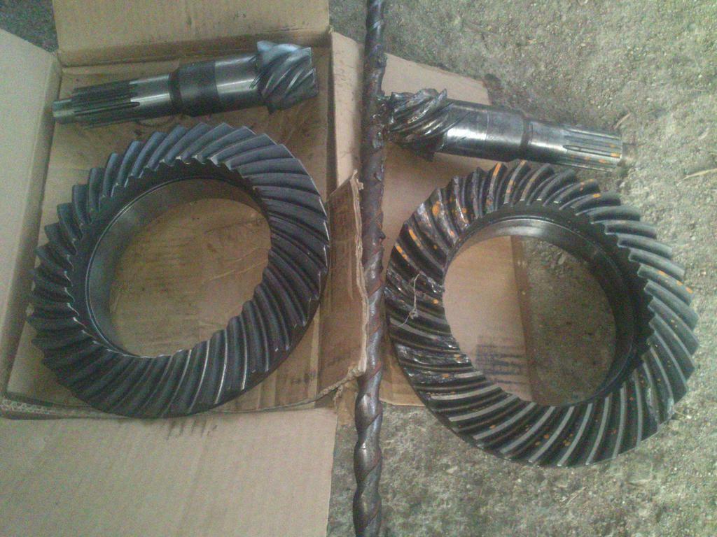

06. september 2015 21:31:58
Tak opraveno a chtěl bych tímto poděkovat panu Oto Synčákovi za dodání nového dílu firmou HEVOS spol. s r.o., protože cena byla za 1/3 ceny KUNU ![]()
Takže tedy http://www.stavebnistroje-hevos.cz/
Vyměněno, vše sedělo a v pořádku.
Díky
