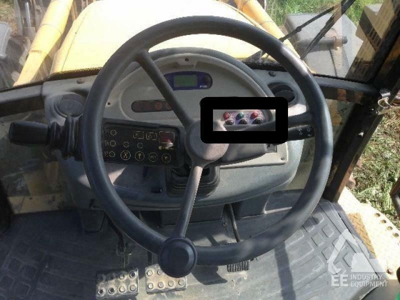

Dela to ze mam pod volantem 3 zarovky ,v zakladu jede rovne a sviti zelene,ale kdyz to prehodim na kraba ,po te uz ho nemuzu vratit na zpatky do zakladu(tzv rovne-zelene svetlo) .Potom musim vypnout stroj a nekdy se podari ze se me alespon vrati dat do puvodni polohy-tzv rovne.

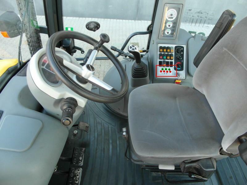

Model vam presne nereknu ,ale myslim ze to je Wb 97,davam i obr v kabine toho kraba

(Na boku můžeš vidět červené a zelené tečky "dodělané" červené jsou 4 tlačítka a 3 zelené jsou kontrolky)
