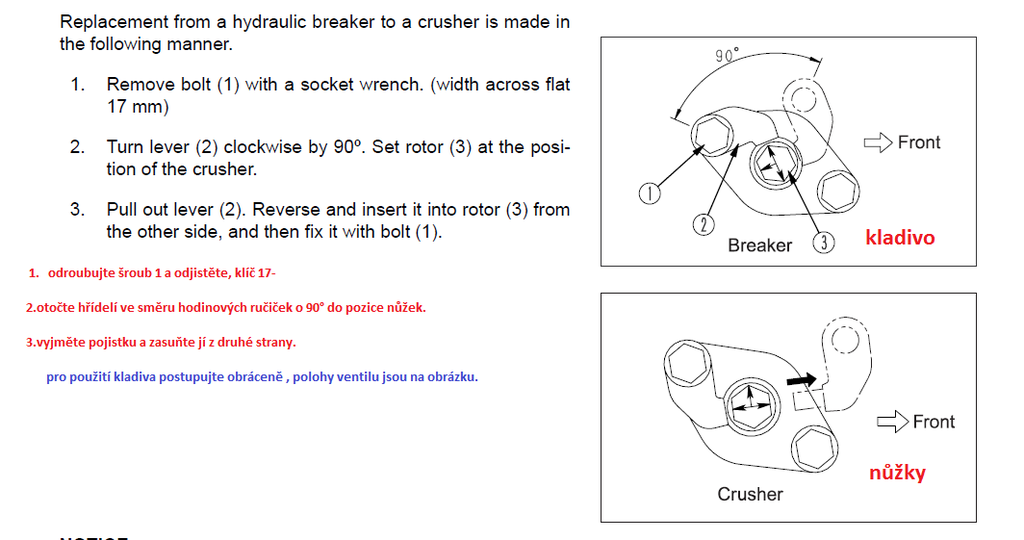

Zdravím. V první řadě je třeba upřesnit v jaké výbavě stroj máte. Pokud chcete poradit , doporučuji vždy udádět výrobní číslo stroje. Pokud máte návod k obsluze, ten popisuje použití hyrulického kladiva. Stručně : na monitoru nastavíte režim "B" toto elektronicky přepne zpátečku přímo do nádrže. K ovládání použijete pedál , který má tři polohy zajištění čepem. První poloha je pedál zamčený , druhá poloha lze použít jen špičku nohy.....toto je pro kladivo. A třetí poloha je špička a pata , toto je pro nůžky. Ovšem pro nůžky je nutno na monitoru nastavit jakýkoliv jiný pracovní režim kromě "B" . Dále je nutno seřídit průtok dle potřeby kladiva, provádí se elektronicky na monitoru. Pokud vám kladivo nejde je možné že máte softwarově okruh vypnutý . V tomto případě nutno kontaktovat servis. Nevim o ručně přepinatelném okruhu .....pokud Vám ho ovšem nekdo nedodělával dodateně. Jak jsem řekl stroje se liší výbavou , takže je možné že mé informace nebudou přesně pasovat . pěkný den Emil

A pan Emil, já věděl že přijde... ano jde o ten ventil, který jste poslal v nákresu... o displej vůbec nejde.. to, že to má být přepnuté na "B" to asi ví taky každý... (kdo si návod přečetl..) asi jde o původní Japonskou verzi, kde je mechanický ventil... jenže zádrhel je v tom, že ten nákres neodpovídá skutečnosti - konkrétně směr jízdy označen šipkou... pak ani není jasné jak má být ventil natočený... to je celá věc problému...
Nezbyde mi nic jiného, než rozebrat půl bagru a jít po trubkách, která kam vede...
