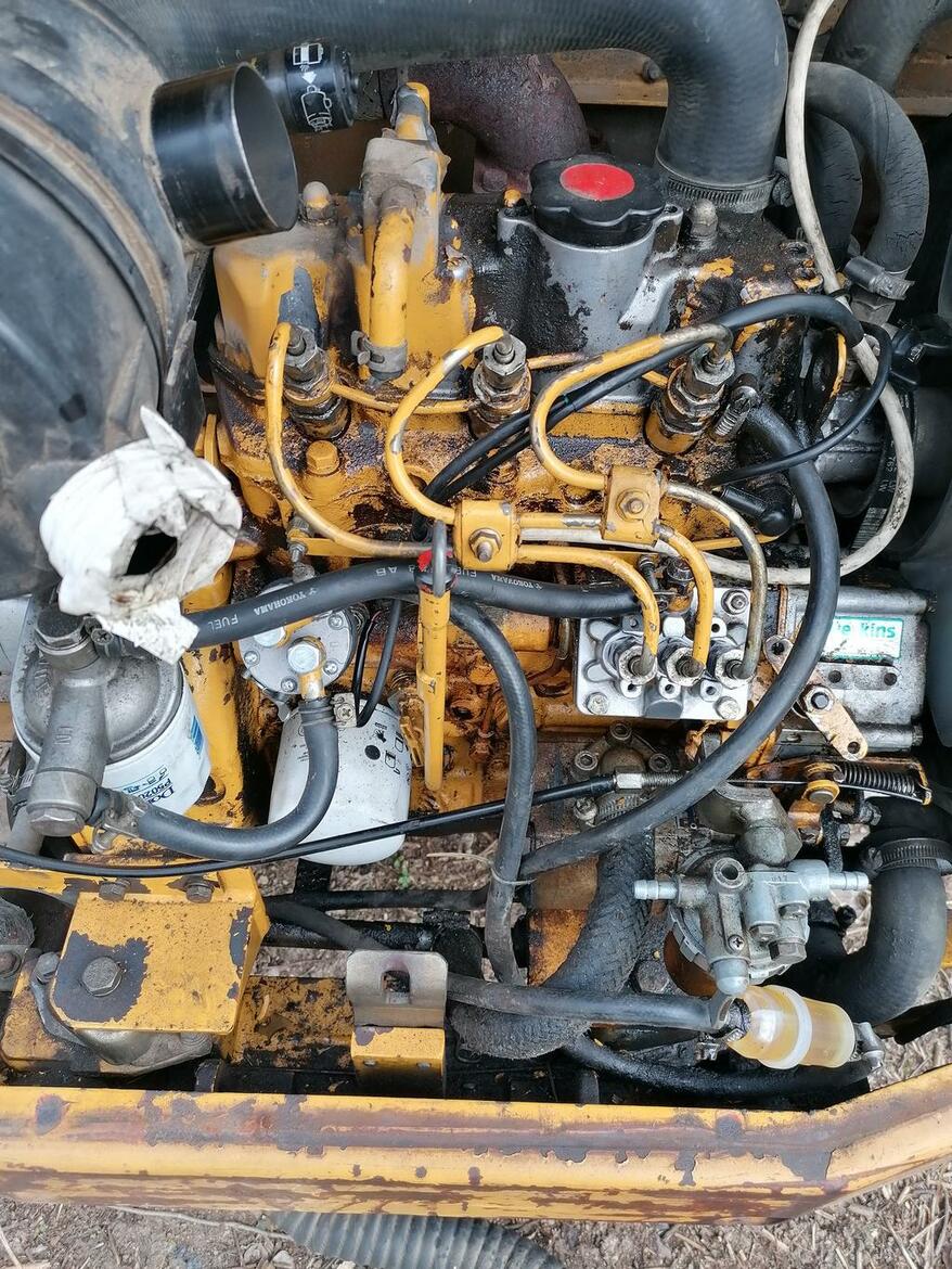

Cívku jsem už měl venku a nepomohlo to.Už opravdu nevím,co s tím je.Připojuji obrázek motoru,jestli někoho ještě něco napadne.
Děkuji Martin P.
