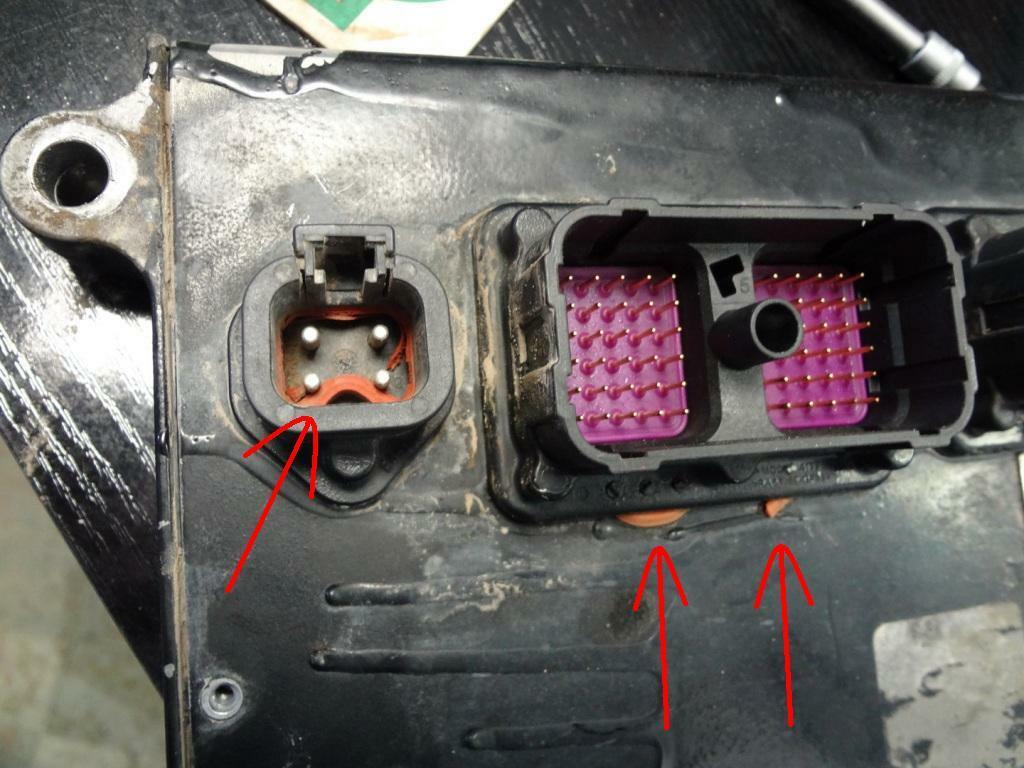

Závada je taková, že natekla voda do řídící jednotky, která je přidělaná na bloku motoru cca v úrovni spoje olejové vany a bloku motoru.....
Odborným servisem prohlédnuto a zjištěna závada v ní (řídící jednotka)
Řídící jednotka demontována a otevřena.... a při otvírání z ní vyteklo cca dva panáky vody..... Je to k smíchu nebo k pláči?
K pláči... tato sranda stojí (dle nepodložených informací od mechanika) 180.000,- Kč
Asi to nepotřebuje další komentář.....

Zdravim, k takovemu nabobtnani tesneni dojde, pokud nejaky chytry elektrikar vystrika zasuvku pro jistotu nejakym sprejem na bazi ropy. Tyto kontoxy tam nemaji co delat. Zasuvky se maji udrzovat suche a ciste. Zamyslete se nad tim , kdo s timto v minulosti neco delal. Emil

Pane Emile věřte tomu, že na to nikdo nic nestříkal....(leda, že by servis Komatsu) budete se muset hold smířit s tím, že jde o méně kvalitní zpracování výrobku...
Shodou okolností jsem tu měl před pár minutama specialistu z Německa, který si jednotku prohlédl a shledal vadu v montáži ŘJ a co je ještě úsměvnější bude to za nás řešit v Německu dřív než servis v ČR, který má přijet na ŘJ až následující úterý ![]()
