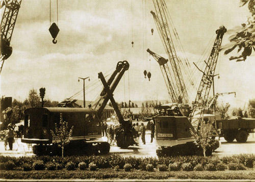

Foto z http://www.bumar-warynski.com.pl
Také zdravím. Trošku jsem zapátral a tipuji, že by se mohlo jednat o polské lanové bagry Warynski, něco jako na přiloženém obrázku. Kdyby se v obou označeních prohodila navzájem čísla, dalo by se o značce Warynski mluvit s jistotou, potom by KU 503 bylo rypadlo z roku 1958 a KM 601 rypadlo z roku 1962, hmotnost cca 22 t. Nic víc se mi bohužel zjistit nepodařilo.

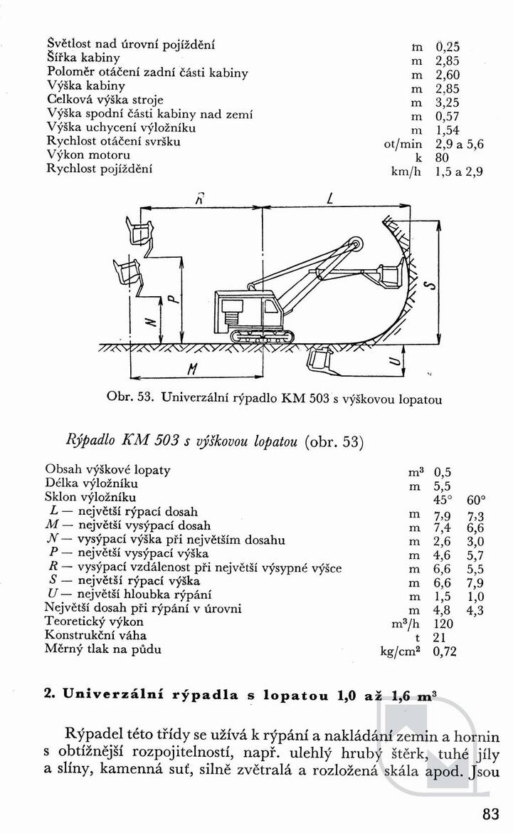

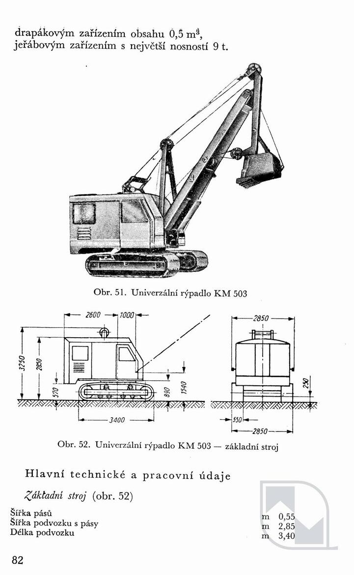

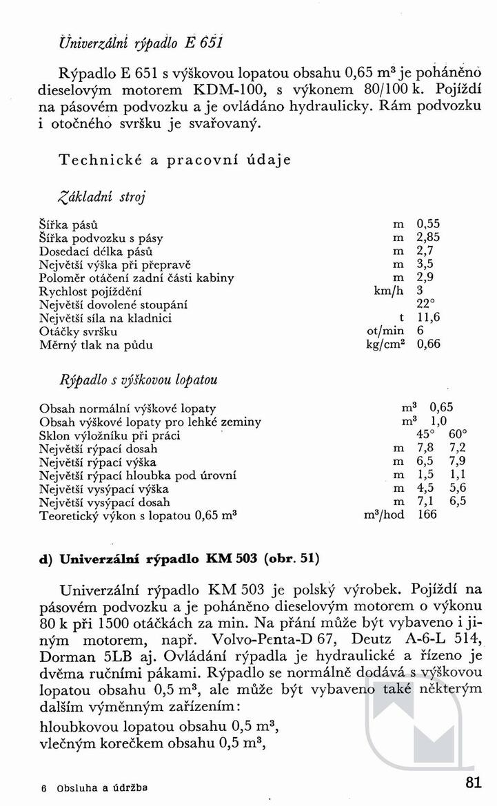

Našiel som túto tému náhodou, tak len pre doplnenie: v knihe z roku 1963 "Obsluha a údržba rypadel" (Jiří Žalud) je zmienka aj o type KM-503

12. november 2016 22:53:45
strana 82

strana 83
