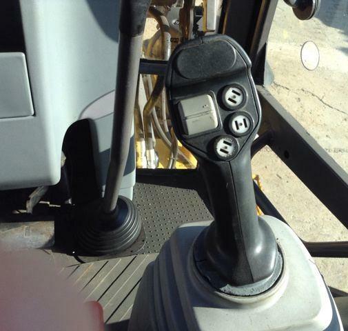

Jak se ovládá klapačka u volva bl71? V manuálu jsem se dočetl ,že když pohnu joystickem po směru hodinových ručiček tak se zavře a proti směru se otevře ,ale vůbec mi to nejde. Děkuji za rady.
01. január 2018 12:18:32
Jakej je to rok ty novější už by měli mít na jojystiku nějakou polívku nebo tlačítka. Hod kdyžtak fotku jojystiku
01. január 2018 12:38:07
Je to rok 2003 a joystick je tam jiný.
01. január 2018 16:29:35
Tak leda hoďte fotku že předu ž boku atd musí tam někde něco být nebo starší typy to měli ještě zvlášť na páku
01. január 2018 17:07:02
Páka tam zvlášť neni. Ze spodu jsou dvě tlačítka ze zhora taky dvě a jedno posuvne. A jak uz jsem psal v manualu je to na pohyb joysticku.
01. január 2018 18:04:02
To je asi nějaký divný manuál pohyb jojystiku by měl být jen na ovládání ramene a lopaty.
01. január 2018 18:49:39
Taky si myslím...
Ale je to orig. manuál a je to namalované i na obrázku u joysticku. Zkusim co dělají ty tlačítka.
01. január 2018 21:17:16
Na prístrojovej doske je vypínač ktorý vypína joystick. Či nieje zapnutý. Tá kolébka ovláda klapačku zospodu je spojka a s palcom radíš chod vpred a vzad. Ale páka pod volantom musí byť v N. Keď máš manuál tak čítaj a nepozeraj obrázky. Alebo sadni a skúšaj a nečítaj
