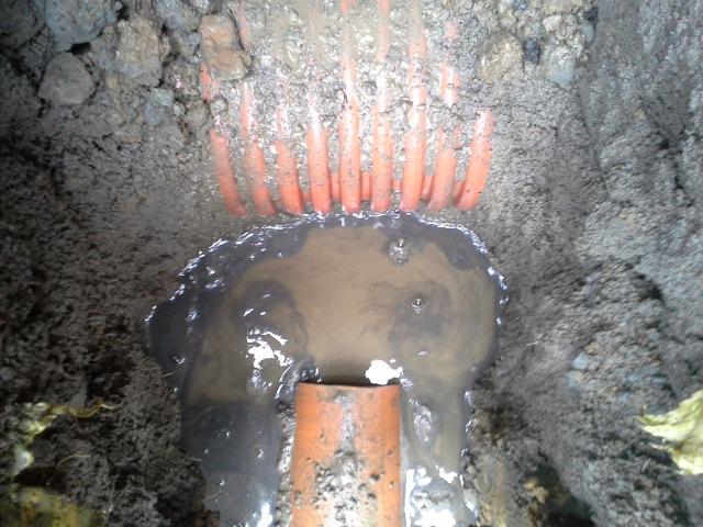

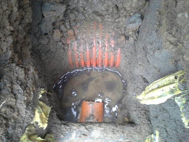

Tak takhle si naši mistři na obci představují napojení obecní kanalizace na odbočku ke stavbě. Člověk si koupí "zasíťovaný pozemek" a když chaloupku chce napojit na kanál tak se nestíhá divit, proč mu kanál neodtéká.
03. október 2014 21:24:22
Tak to už se mi taky stalo,hledala se přípojka na hranici pozemku v místě kde by měla být se trubka pod odpovídajícím sklonem a zátkou opravdu našla po asi měsíci používání přestala kanalizace odtékat byl tam jeden který to měl tlakem protlačí a frajer s kamerou řekli že to není možný kameru protlačil až někam do země,tak jsme odhalili přípojku a začali kopat eště dál a ejhle asi tak dva metry a konec roury a funkční asi tak o půl metru výše,naštěstí i tak to spadově vyšlo takže celé znovu happy

My jsme našli konec, který měl zátku. Dali jsme do něj přípoj do baráku a než jsem to zasypali tak kolegu napadlo tam napustit vodu (kterou jsme taky připojovali). Asi za 30 s byly roury plné. Naštěstí jsme to odhalili před zasypáním jinak bych dnes asi někoho chytl za límec.
