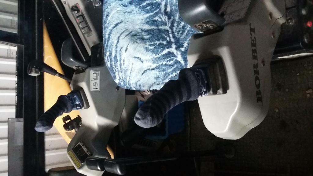

Michal nemas celkom pravdu..Tiez som si myslel ze to je nalepeny prach,lebo tento problemik som riesil aj ja...Doslova som uz skrabal tu gumu cistil som to...vsetkym moznym,ale po case to znova spini...To riesenie s tymi ponozkami je najlepsie a najlacnesie,Soudruzi v USA "nekde udelali chybu"....

Nevim co se ti nelíbí na ponožkách?Já je používám už přes rok a nemůžu si stěžovat.Stačí je občas vyprat a joystick je stále čistý,doporučuji chlapecké,velikost 19-22 big-smile big-smile

Pán má pravdu, tenhle problém se táhne až po eFko. Joysticky se drolí, ta guma je neskutečná čína. Můžete to chemikálií trochu jakoby stáhnout a chvíli to vydrží, ale dostane se to do stejné fáze. Tady opravdu bez těch ponožek nic nezmůžete.
