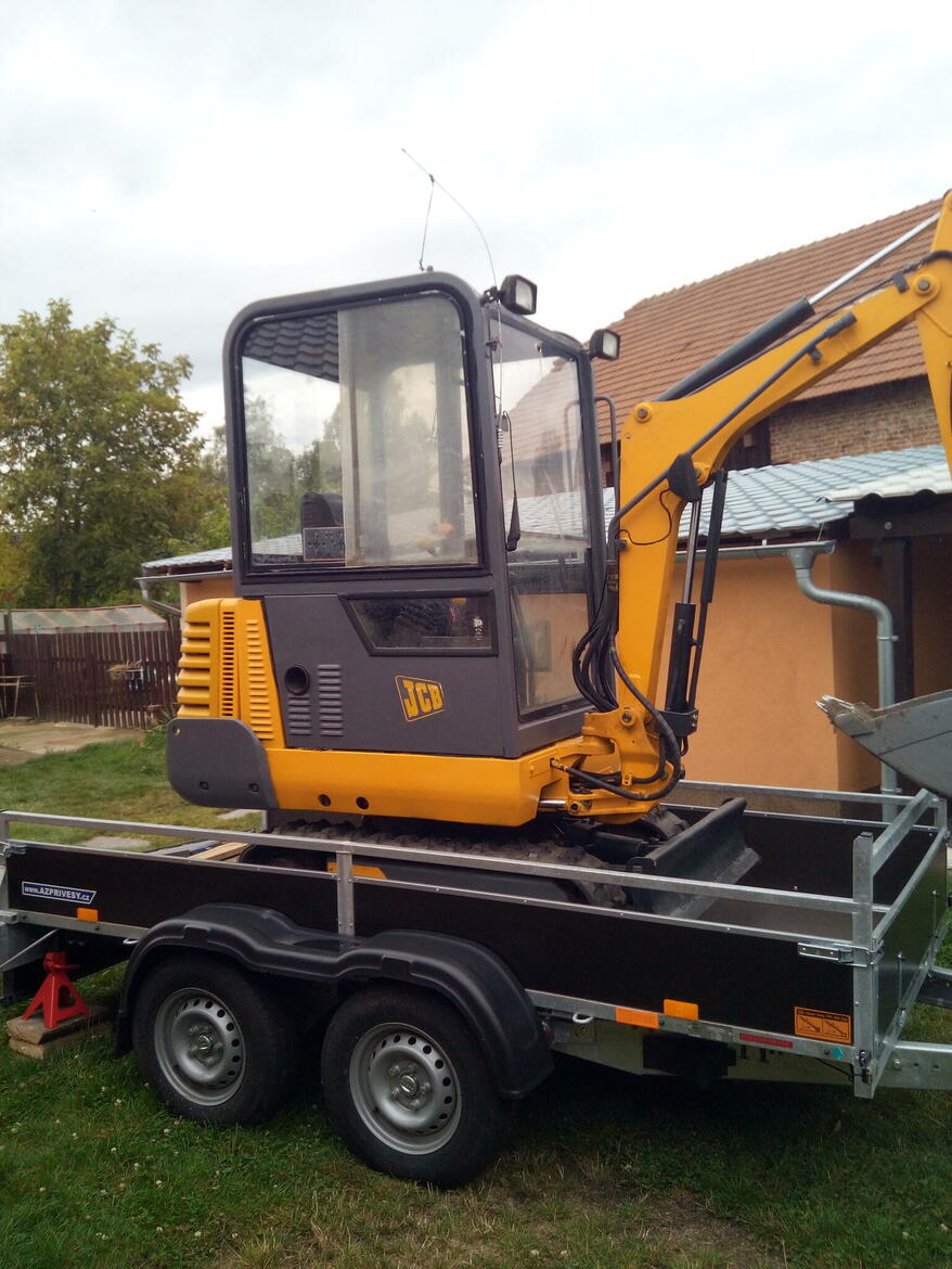

Zdravím, na JCB8018 žačal problém s hlavním ramenem a levým pojezdem (ve směru k radličce) Hlavní rameno skoro nic neuzvedne, ostatní funkce fungují.Levý pojezd také bez síly, pravý na místě hrabe.Ovl.tlak(servotlak) je cca.35bar, tlak na rozvaděči cca.195bar. Měřil jsem i tlaky přímo na hadicích k pístnicím-lžíce 195bar,menší rameno 195bar,hlavní rameno 100bar.Rozvaděč komplet rozebrán, nic nezjištěno.Vyměněn ventilek na rozvaděči pro levý pojezd-bez změny,kontrola a výměna gumiček všech ventilků-bez změny.Zjistil jsem,že do hadic na pístnici hl.ramene jde no nastartování olej, u ostatních pouze do jedné hadice.Čerpadla zubová,ipřehození mezi sebou nic nevyřešilo,všechny tlačí.Olej a filtr nový.Nemáte prosím někdo zkušenost s podobným problémem? Děkuji za případnou radu.
