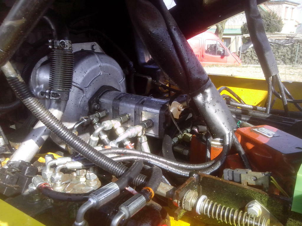

Podle fotky tam jsou 3 samostatná čerpadla!
