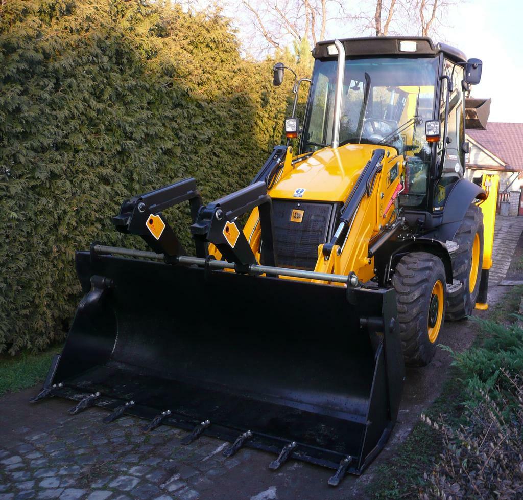

Popíno : moc děkuji za podporu mě se chystá E chtěl sem teda s malíma kolama a chci se zeptat koukám jestly je to tvuj mazlik na přední žlici ty tam máš taky rychloupínák ? Ten bagr kterej berou ho má taky nevim já sem spíše zastáncem vydlí na žlici jen názor:

Jediná nevýhoda je že musíš připojit,nebo odpojit hadice,ale pořád lepší než se tahat s vidlema a kolíkovat je.A odbyde ti nepříjemný drncání při každym vysypání lžíce a je hodně znát že vysypeš u zdi a nemusíš si ty vidle hlídat.Case snad ani nehodnotim....sorry
30. december 2009 23:35:11
Samo že JCB,ale já nejsem žádnej ještěrkář ,nebo obsluha vysokozdvihu a když mám vidle,tak pokaždý se tam někdo motá a ukáže mi.Jinak s vidlema děláme miniminiminimálně.

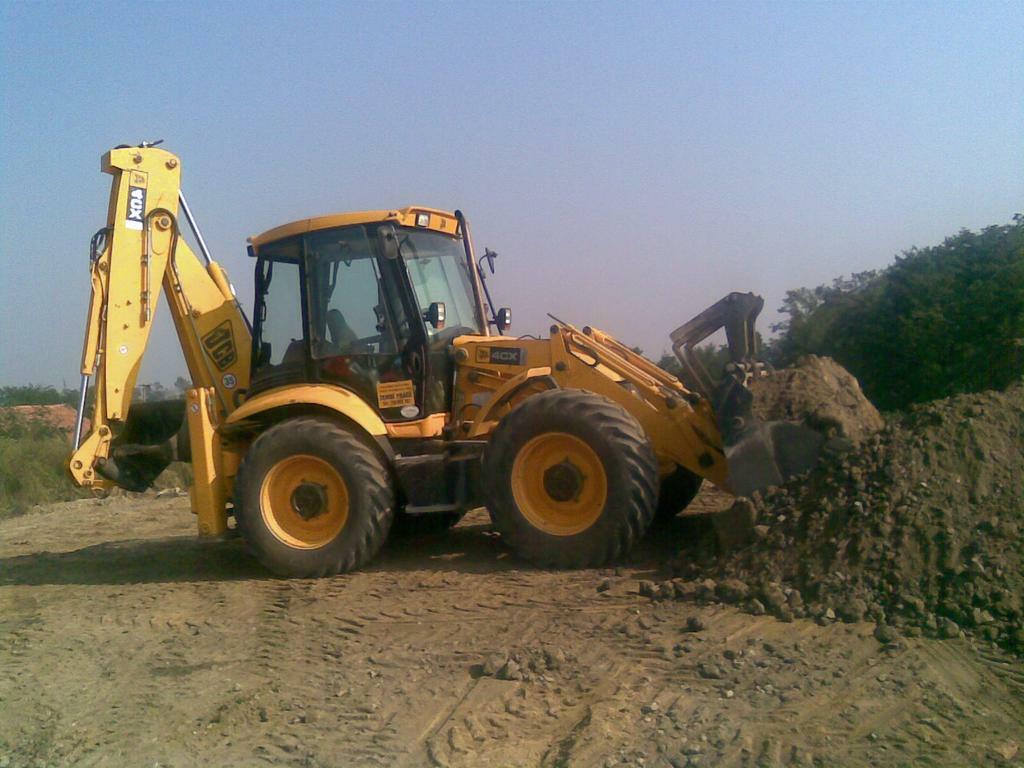

paja cz peknej bagřík doufam že ho vymazliš, tušim model let 1997-2002 už tenkrát měli 4ky supry přední 1,3m3 lžíce a větší hloubkovej dosah, at se daří

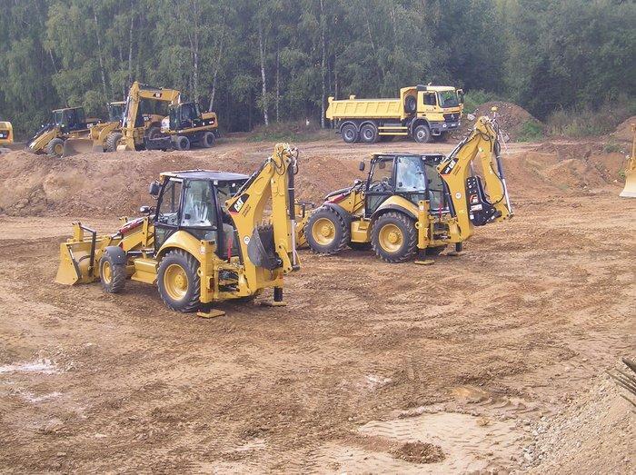

...Pánové, musíme se trochu smát nad těmi oslavnými články na CAT a jejich "vývoje", který předstihl dobu. Předně, banánový výložník nemá jen samé výhody, ale třeba i nevýhodu ve formě kratšího dosahu, proto některý značky do toho banánového výložníku nejdou.Je to o preferencích konkrétního výrobce, jaký chce udělat bagr, ale je naivní si myslet, že banánový výložník byl pro ostatní značky tabu ![]()
To stejný s novým systémem teleskopuu CATu - to co, teď u CATu oslavujete jako vynikající konstrukční prvek, používal CASE SLE před cca 10 lety a v nálsedujícíh modelech od toho systému odešly, protože to má své nevýhody, stejně jako výhody. Je pravda v tom, že nezašpiníš teleskop a je to tudíš váíce chráněno ve výkpu, ale má to i své nevýhody - dost špatně se vymezují vůle na teleskopu nebo mění kluzné desky, při výměně hadice nebo opravě válce je to daleko složitější práce, při vysunutém teleskopu je na konci ramene obrovská váha, která při práci způsobuje rychlejší opotřebení kluzných desek a rychlejší zvětšování vůlí na teleskopu. Další nevýhodou tohoto systému taky je, že to rameno je díky vnějšímu teleskopu taky podstatně širší, což je pro někoho značná nevýhody z důvodu omezenější náhledu do výkopu. JInými slovy, všechno má svoje pro a proti a vězte.

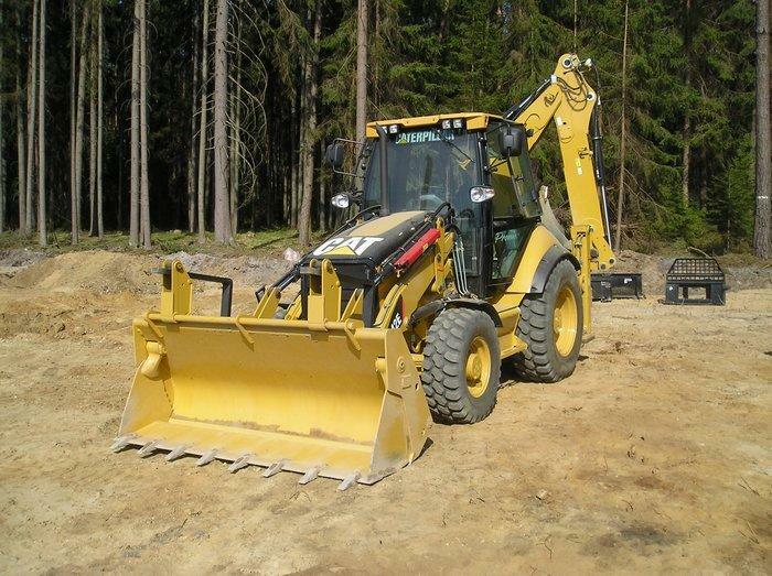

Jak to tady čtu tak vám stejně vyjde nejvýhodněji JCB. Jinak ve vychvalovaném rameni do banánu nevidím jedinou výhodu. Pokud nějaká je budu rád když se to dozvím. A výsuv teleskopu co má CAT má opravdu výhodu že se neponičí ale je to těžký a celá ta váha je na konci ramene. A poslední muj poznatek je že ty mašiny jsou těžký. Sice je to výhoda při hrnutí ale na přejezdech je to sakra nevýhoda. Jede to pomalu a žere jak tank. Tot mé zkušenosti a já říkám JCB. Mimochodem nezanedbatelný fakt je také cena. Pro pana Martin Šanda - garantuju Vám že to co vydloubete s CATem to zvládnu s JCB také.

Aha noo jasny no u CAT sou celkem dobře vymyšleny vydle mají jen jeden čep nahoře a šlus vzadu za lžici sou právě opřeny o držák ale co sem se ted díval u E tak mají 2 čepy
