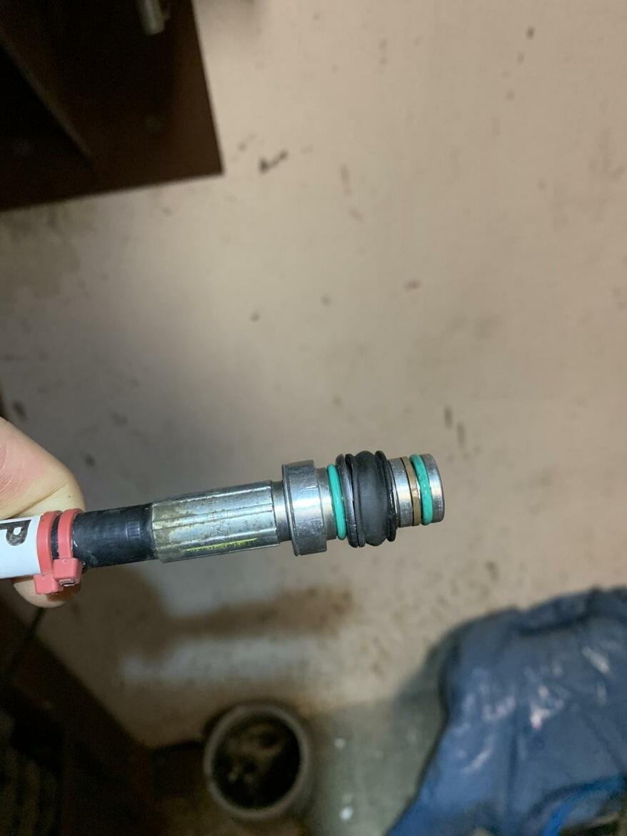

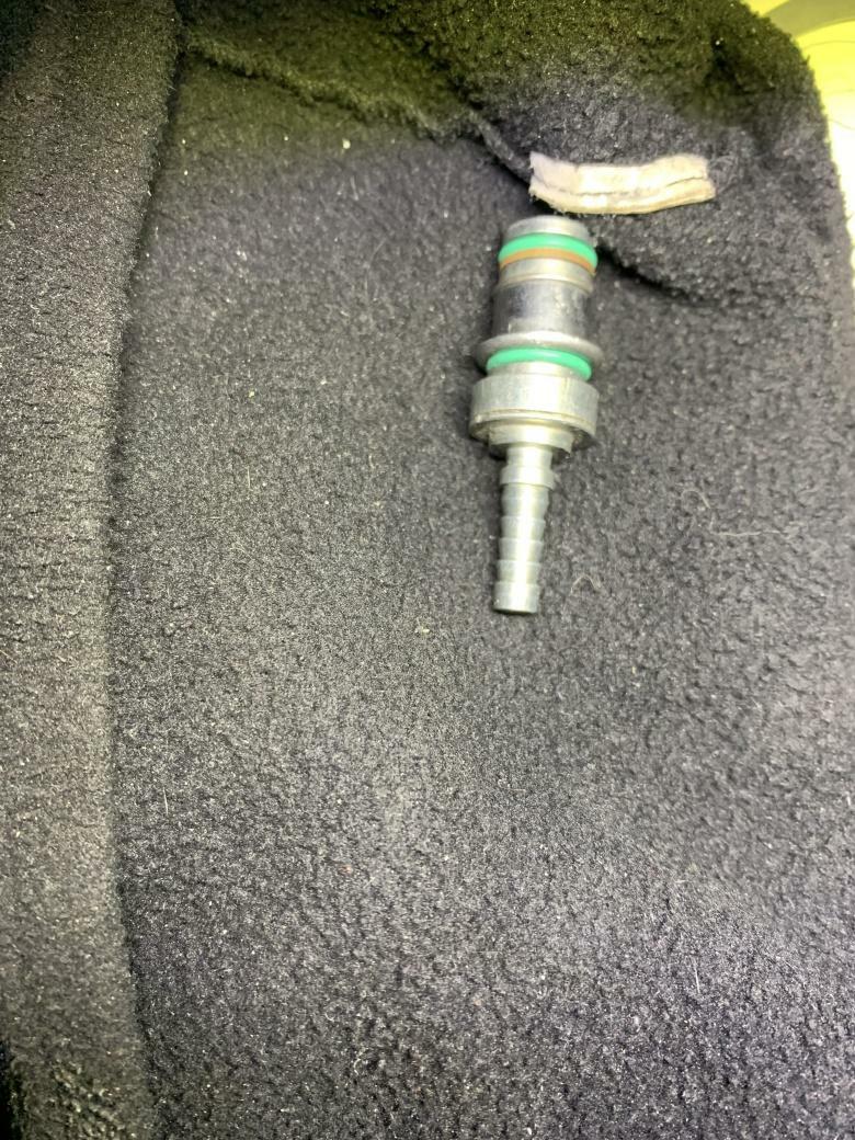

Ahojte bagráci! Naposledy mi prdla hadička z joyistikov ktorá ide cez sadačku popod kabínu do hliníkových kociek, vymeniť to nebola žiadna malina. Navyše nikde nemali takúto koncovku, čo by mi dosť uľahčilo prácu. Viete niekto poradiť kde by sa dala takáto koncovka zohnať?

nooo tak už sem viděl ledaco ale toto ne. já bych to řešil buď přes origo servis anebo opatrně uřezat lisovací objímku a zachránit tento holendr, dát novou hadici a zalisovat novou objímku.

Pokud je do kostky, ze které jsi to vytáhl přišroubovaný adaptér, tak ho vyšroubuj a dej tam šroubení a hadici nech udělat s normální koncovkou. Pozor: závit do kostky je SAE (US palec). Pokud je to jen spojka pod kabinou, udělej hadici z jednoho kusu až do rozvaděče.
Problém je s hadicí, standardní hadice je silnější a pokud jich budeš nahrazovat víc, už se tam všechny nevejdou a budou se dřít o sebe. Pokud jsi z jižní Moravy, zajeď do Rohatce do firmy IS Hodonín, která potřebné hadice má a umí je vyrobit. Už jsem jich tam měnil hodně. Jinak je v těch hadicích tlak 35 atm
