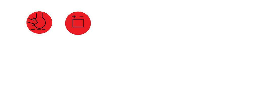

prosím o radu co můžou znamenat kontrolky na obrázku. Uživatelský manuál nemám a po hodinách na netu jsem nic nevygoogloval. Jen servisni manuály a v těch jsem to nenašel. Závada se projevuje asi po 5 minutách jízdy buď do kopce, nebo rychlejší jízdou a se zpomalováním ustává, ale sem tam se objeví společně s bzučákem. Kapaliny je dost, JCB jezdi nakládá svítí troubí
(JCB 3cx sitemaster 2001 polo-automat 4 rychlosti)

Dobry den, prvni kontrolka znaci nedostatek vzduchu do sání motoru, znamená, bud ucpany vzduchovy filtr a chladic, nebo se to muže stát s použitím neoriginal filtru... vlastni zkušenost... a druhá bude, že nedobiji alternator...

Skvělé zprávy! Díky za ně...neoriginální filtr tam opravdu je a altík byl dělaný, no kdo ví. Už jsem se bál nějakého dvojitého hlášení poruch jako u koncernu VW. Ještě jendou díky Filip
