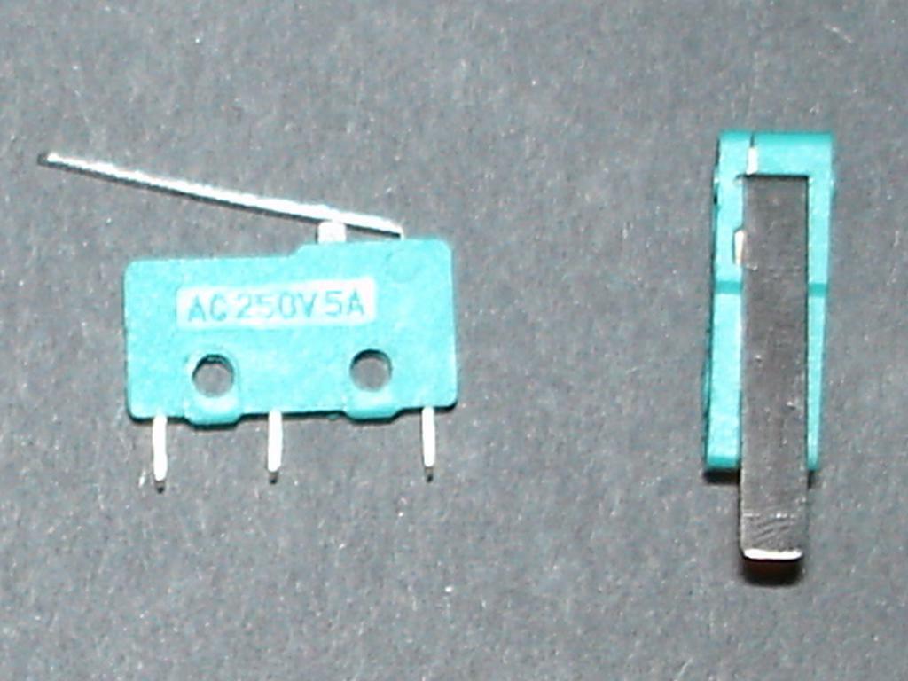

Mám dojem že to dělaj mikro spínače v samotné páce pojezdu.taky jsem toto jednou řešil.Rád vám poradím na ales.rudol@seznam.cz.

Výměna mikrospínaču přijde tak na cca 600 kč a za 2hodky.A je hotovo to zas není tak drahé a pracné ne. V té slavné páce zase nic tak zazračného není.Ohodne lepší než tam cpát hned novou páku.

Ale pan Dimko se dozvěděl kde sežene ty mikrospínače. Napsal jsem mu soukromě. Nechám mu je.
27. september 2009 09:50:27
Zdravím všechny.Tak jsem kontaktoval pana Rudolfa a který byl ochoten mi zaslat ty mikro spínače .Tak je skusím vyměnit a dám vám vědět jak to dopadlo.Zatím děkují zvšem za rady a veký dík panu Rudolfovi.

Podle odpovědí to opravdu vypadá na poškozený mikrospínač. Pozor při výmněně na správné zapojení, kromě pojezdu ovládá i bezpečnostní relé startu (aby nešlo nastartovat při zařazeném pojezdu). A celá páka je snýtovaná, tak si připravte i vhodné nýty.

Zdravím všechny.Tak jsem včera dostal mikro spíneče od pana Rudolfa.Ihned jsem přední mikro spínač vyměnil.No dnes jsem po šichtě a spokojen.Problém s pojezdem je vyřešen.Děkují panu Rudolfovi a všem co mi radili.
Pane Čada co se týče pouštění chlupů tak pustím ale né za servis který chce zemne vyrvat celý chuchvelec chlupů.Servisní cena za páku 6000kč bez DPH,kde je a hodinová sazba za práci a cestu =10 000 kč bez DPH.Mne vyřešení tohoto problému stálo 250 kč a 2 hodinký mého času a to se vyplatí.Díky Všem Dimko

rád jsem vám pomohl. Rudolf.

celou zimu bagr stál odstavený...až teprve včera jsem nechal přeletovat mikrospínače v reverzní páčce a dneska jsem to namontoval do bagru....následně jsem ho natočil na cvrnknutí a začal zkoušel pojezd....všechno funguje tak jak má....
takže tímto chci poděkovat Aleši Rudolfovi za ochotnou pomoc s mikrospínači.....

Dobrý den. nemáte zač. Rád jsem vám pomohl.Ještě pár mikrospínaču mám.Takže až budete někdo potřebovat rád vám je pošlu .ales.rudol@seznam.cz
