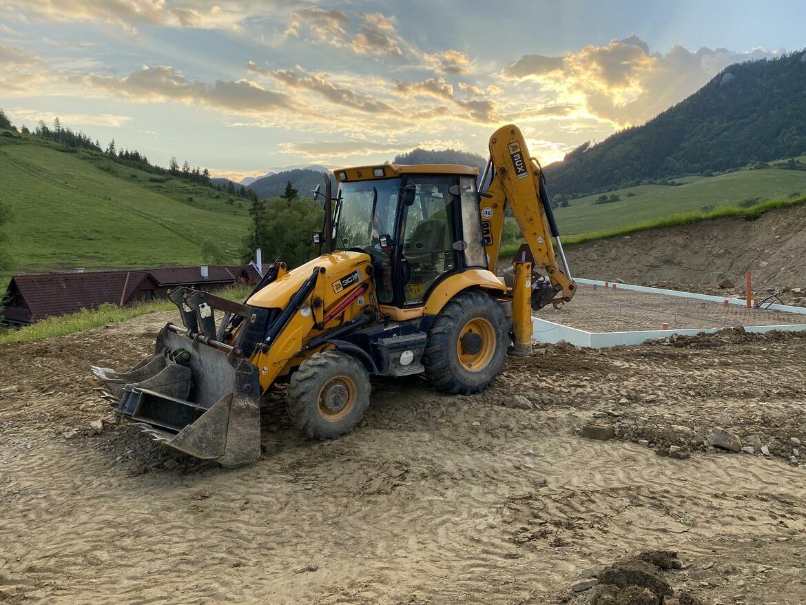

Zdravím
Vlastním JCB 3cx rok výroby 2008
Už asi mesiac mám problém s brzdami
Počas jazdy mi stvrdne brzdový pedál a začne mi samo brzdiť
Keď zastanem a vypnem báger na cca 3 minúty a opätovne ho naštartujem brzdovy pedál sa povolí a brzdy sa sami povolia .
Začal mi ubúdať aj brzdový olej
Raz za 2 dni musím doliať nádržku
Vie mi niekto prosím poradiť kde by mohla byť chyba ?
Za každú odpoveď ďakujem
