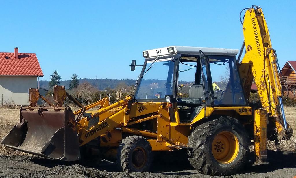

Dobrý den.
Potřeboval bych poradit.
Mám staré 3cx a když se snažím rozhrnout hromadu tak když se bagr zahřeje tak nemá sílu. Poradí mi nikdo čím začít a nebo spíš jestli mám vůbec šanci to spravit sám?
Díky za jakýkoli info

Bud převodovka nebo menič. Olej v prevodovce menen nekdy?Da se z oleje poznat co odchazí.

Kdy byl měněn nevím. Bagr mám krátce.
Jinak olej je čistý krásně červený.
Zatím jsem jen vypustil.

Nejlepši je do začátku zmerit tlak v převodovce.

No zkusím nikde sehnat měřák a pokusím se to změřit.
Děkuju moc aspoň za nějaké info
