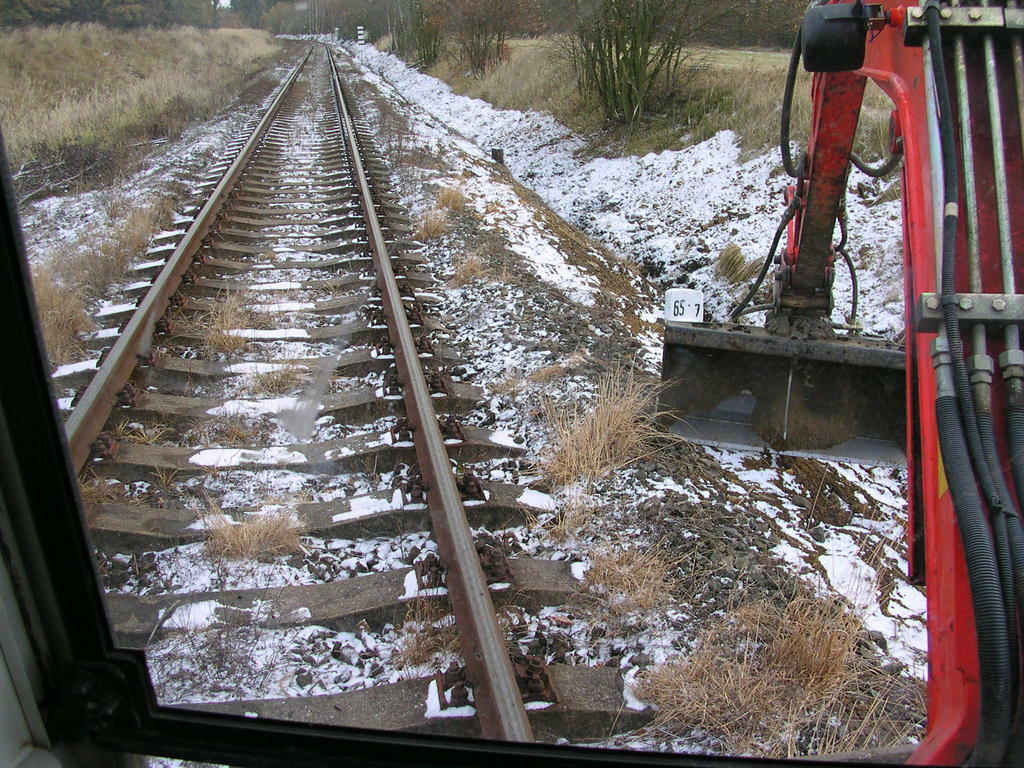

Několika kmetrová jízda po železnici, je také příjemnější na velkých kolech. Tato je na pásech, no nic moc.
