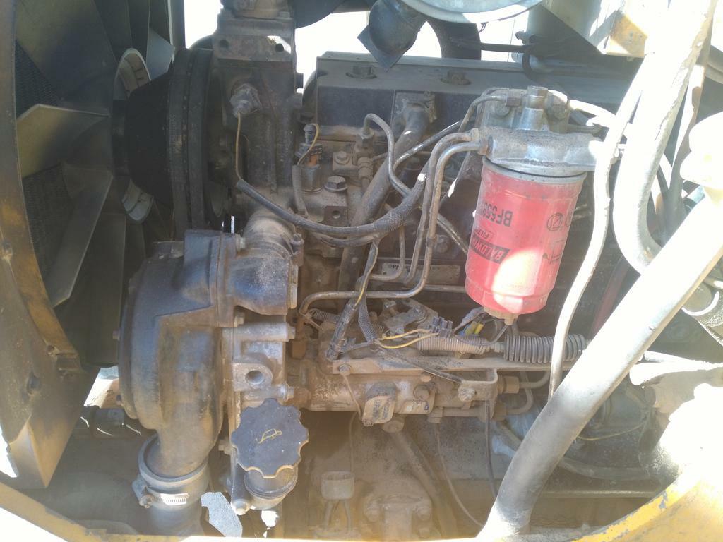

Začněte u jednoduchých věcí.Jestli umíte fotit a vkládat fotky tak to sem vložte .Bude to na pochopení jednoduší ukázat,kde má být nafta připravená v nádržce,kde může být povolené potrubí , pokud tam vůbec je a pod. http://bagry.cz/cze/forum/stavebni_stroje/zhavici_svicka_jcb
26. august 2016 06:53:50

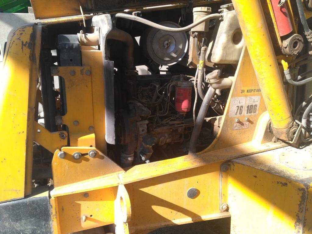

Dobré fotky.Na foto č. 1 je gumová hadice na ssání .V prostoru za ní a nahoru bývala nádržka na naftu .Od ní vedla trubička k žh.svíčce.Ta musí být do rána v zimě naplněná naftou.Pokud nafta přes noc vyteče netěsným spojem ,prasklinou,tak motor nechytá.Na svíčku nic nekape.To může být jedna z možností proč?...
