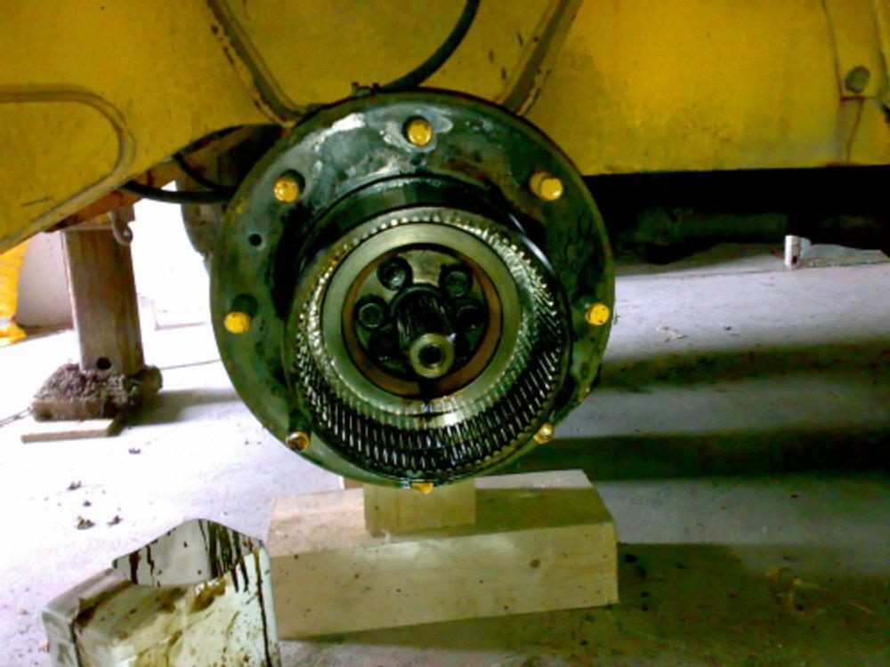

Chtěl bych vás poprosit o radu máme jcb 2cx rv 93 potřeboval bych udělat brzdy sudal jsem kola a nevim kde je mam hledat má to natáčecí zadní nápravu za koncovým převodem je malej bubínek ke kterému vede trubka ale príjde mi na brzdy hrozně malej tak nevim jestli jsou to brzdy a nebo spínání koncového převodu a nechce se mi zbytečné rozebírat planeták,známej kterej děla Catri říká že maj brzdy v diferenciálu tak nevim abych zbytečně neco nepúlil dík za každou radu

Jestli má stroj natáčecí zadní nápravu , bude mít brzdy s největší pravděpodobností na výstupní hřídeli diferenciálu. Myslím že by bylo vhodné si na servisu před demontáží ofotit pár stránek z manuálu , nebo alespoň z katalogu . Budeš se potom v tom lépe orientovat. Hlavně potom dej do brzdového systému správnou náplň - v žádném případě né brzdovou kapalinu !! Každopádně servis je servis.....pokud to dáš tam máš na opravu záruku a to se počítá. Měj se Emil

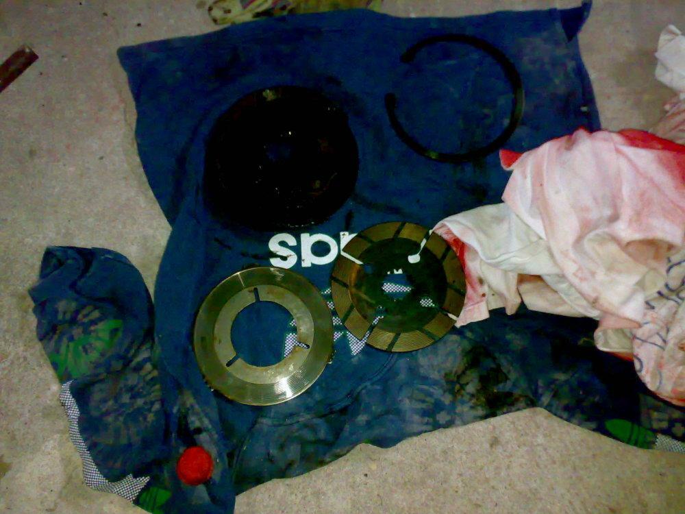

co jsem hledal na netu tak bi tam mněla být více kotoučová mokrá brzda uvnitř koncového převodu,což bi odpovídalo tomu malímu bubínku protože na suchou na 5tun mi to přišlo hrozně malí ,jinak děkuji za kazdou další radu
