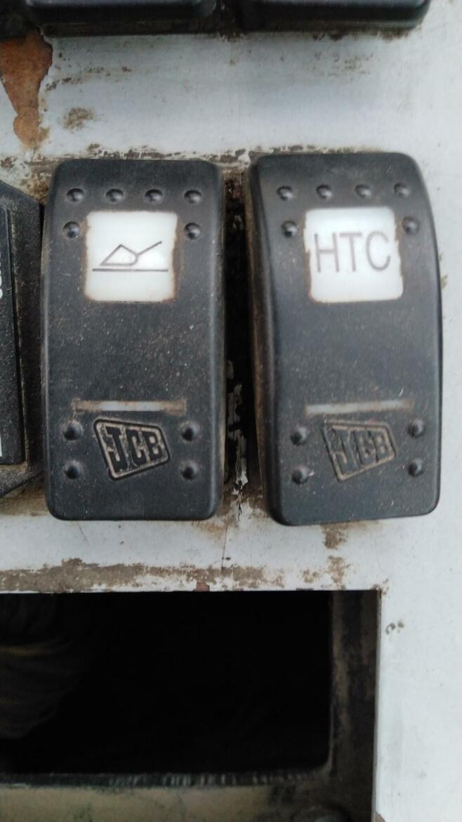

Ahoj kolegové happy od léta kopu s 2CX,seznamuju se s tim,ale pořád jsou mi tam nejasné dva přepínače na panelu nástrojů. To první mi připomíná plovoucí lopatu a to druhý je údajně přídavné čerpadlo asi na bourací kladivo. Když zmačknu HTC tak to lehce škubne s pákama na podkop a nad nádrží mam zaslepený hadice. Tak je možný,že to začne jít do nich? A při zapnutí tlačítka s lžící nezaznamenávám změnu happy Už tu chvíli brouzdam a vim že je tu dost chytrých hlav,tak budu rád za radu. Jsem klidně i na telefonu 603 302 746. Jestli to bude číst dílenskej nebo obchoďák,klidně ať se taky ozve,uvitam nové kontakty happy Jsem z Plánice.

Ahoj, ja nie som odborník na JCB, ale našiel som Ti, čo píšu podľa servisného manuálu JCB, v stručnosti:
Ak nie je spínač HTC stlačený, olej preteká prepínacím ventilom do ventilu podkopu. Po stlačení spínača HTC bude prietok oleja vo vnútri prepínacieho ventilu presmerovaný na hydraulický okruh náradia (napr. kladivo).
02. december 2020 19:32:47
A to druhé pokud se nepletu je automatické rovnání přední lopaty do roviny. Necháte ho zapnutý. Po vysypání hlíny ze lzice dáte páku úplně na doraz k sobě (zavírání lžíce) ta se začne zavírat a ve vodorovné poloze se sama zastaví. Za mě funkce úplně k hovnu....

Ahoj,tak jsem měl trochu pomlku,mám trápení s bagrem,tak jsem ani nekoukal co je nového. A bude to tak jak píšete,pod podlahou mám el. ventyl v kostce kde to vede do podkopu,čelňáku a řízení a ten to tam bude zavírat a půjde to do toho kladiva happy a když píšete o tej rovnání lžíce,tak mi to teď došlo,že to táhlo s čidlem na pístnici vyklápění bude mít tu funkci rovnání. Jenže to stejně nefunguje.
