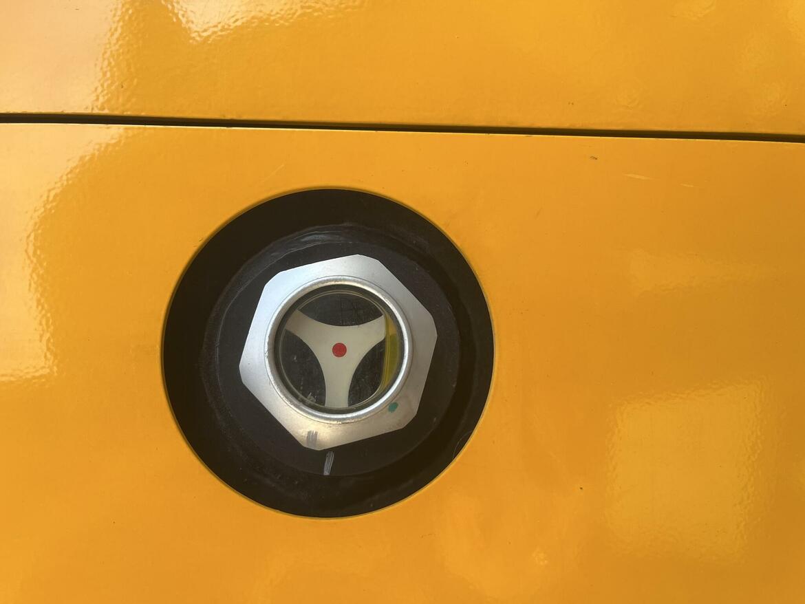

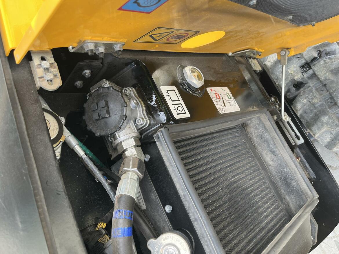

Dobrý den já jsem vykroutil víčko a hned vytekl olej
Příspěvků: 501
12. apríl 2025 10:15:02
to je v pohodě, když kontroluješ hladinu oleje měly by být všechny pístnice co nejvíce zatažené
Martin Leco
Členem od: 05. 04. 2025
Příspěvků: 7
12. apríl 2025 19:04:43
Ano měl jsem je zatažený a stejně vyteklo. Takže je tam dostatek oleje?
Příspěvků: 501
13. apríl 2025 00:51:41
vyteklo jen něco málo co je nad filtrem, to je v pohodě, při zatažených pístnicích by si měl mít olej v půlce toho olejoznaku
