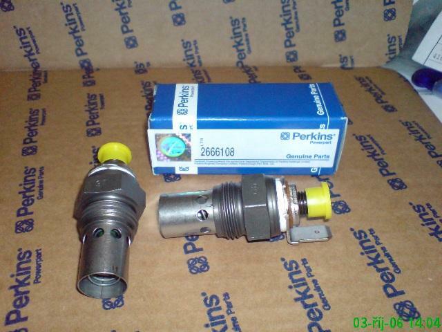

Mám stejný problém.JCB 3 CX rv.2001 taky bez turba a dnes při teplotě -5 stupnů jsem musel startovat pomocí éteru,jinak bych čekal do jara.Zítra to bude určitě to samé a pro lepší přístup jsem si už nechal lopatu nahoře.Žhavičku to má jednu a chystám se na ni.Moc,ale nevěřím,že s novou to bude ok.Motohodin mám cca 10700.Dělal jsem i na Komatsu 93 R a musím říct,že startoval pri -20 bez problému.
19. november 2008 07:12:20
Vám je těžko radit.Janko neví jestli to má žhavení.Tomáš se na to chystá.Ví kde svíčku najde.
Připomíná mi to vyprávění starých šoférů s kterými jsem pracoval a trávil svačiny.//Zastavil a říká mi Toníku nejdou mi stirače.Já mu říkám poklep motorek budou to asi uhlíky.Jedu další kolo a on zase stojí a říká mi Toníku já ho nenašel kde je?To mě dopálilo a říkám mu je mezi zadníma kolama.//Tatra148-přední blatník pod kapotou.
Teď ještě k té svičce,pokud má stejnou funkci jako jsem měl já.Byla na sacím potrubí a vedla k ní elektrika a nafta.Elektrika má za úkol jí rozžhavit a v té chvíli propustit tu naftu.To jsem si vyzkoušel v dílně na stole starší baterií.Svíčka žhavila i pouštěla naftu ze které se dělaly ty plyny,které motor potřebuje ,aby chytil.Prostě mě to dělal špatný přívod nafty.Netěsnil a ráno se tam nenašla ani jedna kapka nafty .Po utažení vše OK.

Tak já už mám problém vyřešen.Po výměně žhavící svíčky vše ok a start při -8 napoprvé.Už žádný éter.

Déle než měsíc jsem nečekal,jednalo se o cca 14 dnů,kdy byly teploty pod nulou a bylo třeba žhavit.Vše se mi ještě prodloužilo když mi poslali jinou žhavičku než měli.Nevím na jaky to byl typ,ale neměla uprostřed přívod pro naftu.Nejsem z těch co by na to kašlali a huntovali motor,vše jsem řešil hned když vznikly problémy a taky příspěvek jsem psal až včera,ale v klidu jsem byl už minulý rok.

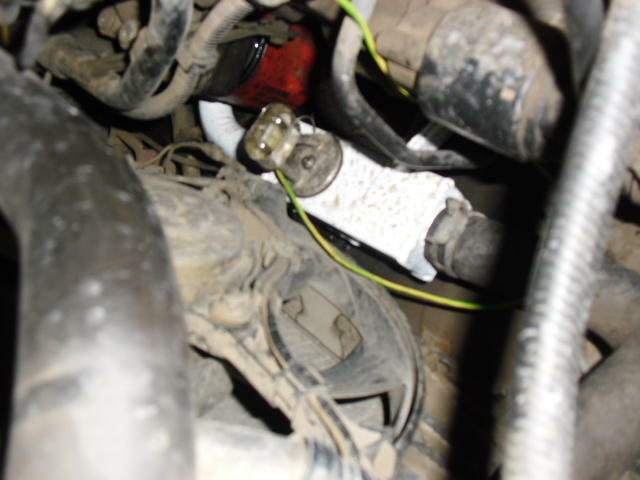

Dobrý večer kolegové. Mám problém s JCB3CX r.v. 2006, najeto 1900 mth. Baterie je ok. Při -10 °C je skoro nemožné mašinu nastartovat bez éteru. Dokonce sem si několikrát pomáhal přes start. kabely a nic. mám ten suprový motor JCB, kde je všechno obráceně než u jiných strojů. Je tam žhavící mřížka v sacím potrubí. Vše ok jak elektřina tak nafta. Teď zkouším vymyslet elektrický předehřev do mrazovky nad vrtulí chladiče. Upravuju to ze zetoru ale moc se mi to nelíbí. Nevíte někdo o nějakém lepším řešení nebo popř. zkušenosti proč stroj nestartuje? Díky za všechny příspěvky.
07. november 2012 17:36:21
Zdravím
Do mrazovky by jsem to nedával ale je to možné namontovat do hadice co je v okruhu. Podívám se na adresu když sem to hledal pro sebe.

Přátelé,
pokud by někdo měl stále podobné problémy se startem, sdělte mi číslo motoru Perkins nebo číslo uvedené na žhavičce a můžu poslat PPL. Pokud máte zmíněnou žhavicí svíčku v sání, tak cena originálního dílu je asi 390Kč.
http://www.perkins-dily.cz/products/zhaveni-motoru-perkins/
Pokud by někdo chtěl předehřev motoru, můžu dodat topné spirály do bloku motoru nebo externí topné boxy do chladicího okruhu motoru Perkins. http://www.perkins-dily.cz/predehrev-motoru-perkins/

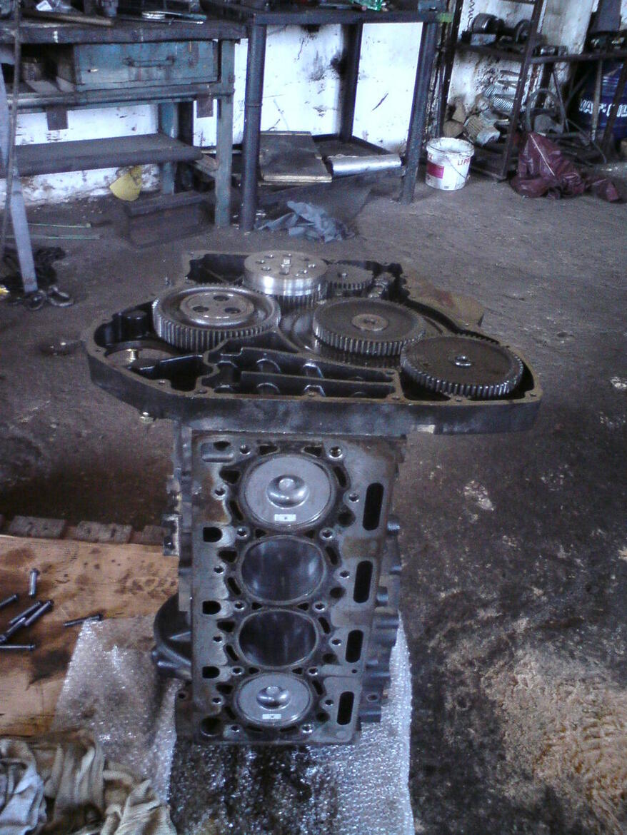

Pane Kovář, dovolím si nesouhlasit. Některé motory JCB žhavení nemají vůbec a majitelé/strojníci si na nenastartování v zimě nestěžují. To, že jsou rozvody v zadu je taky výhoda: u setrvačníku má klika nejklidnější chod bez vibrací, takže i pohon je klidnější a snáze se vyrovnává s nárazy od vačky a vstřikovacího čerpadla. Nakonec Tatra používá rozvody v zadu už od motelu T 138 a problémy nejsou.
Demontáž vstřikovacího čerpadla už není bez speciálního nářadí možná, ale to bych jako problém neviděl, vzhledem k nutnosti vědět, jak ho vlastně správně nastavit. Takže ten, kdo má tyto vědomosti určitě zvládne objednat i potřebné přípravky. Časová náročnost není o moc horší oproti Perkinsu, navíc není nutné vypouštět vodu (kdy část stejně nateče do oleje), ve středu mi výměna (kus za kus) trvala 4 hodiny.
Celý motor je proti Perkinsu jednoduší, má méně dílů i těsnění.
