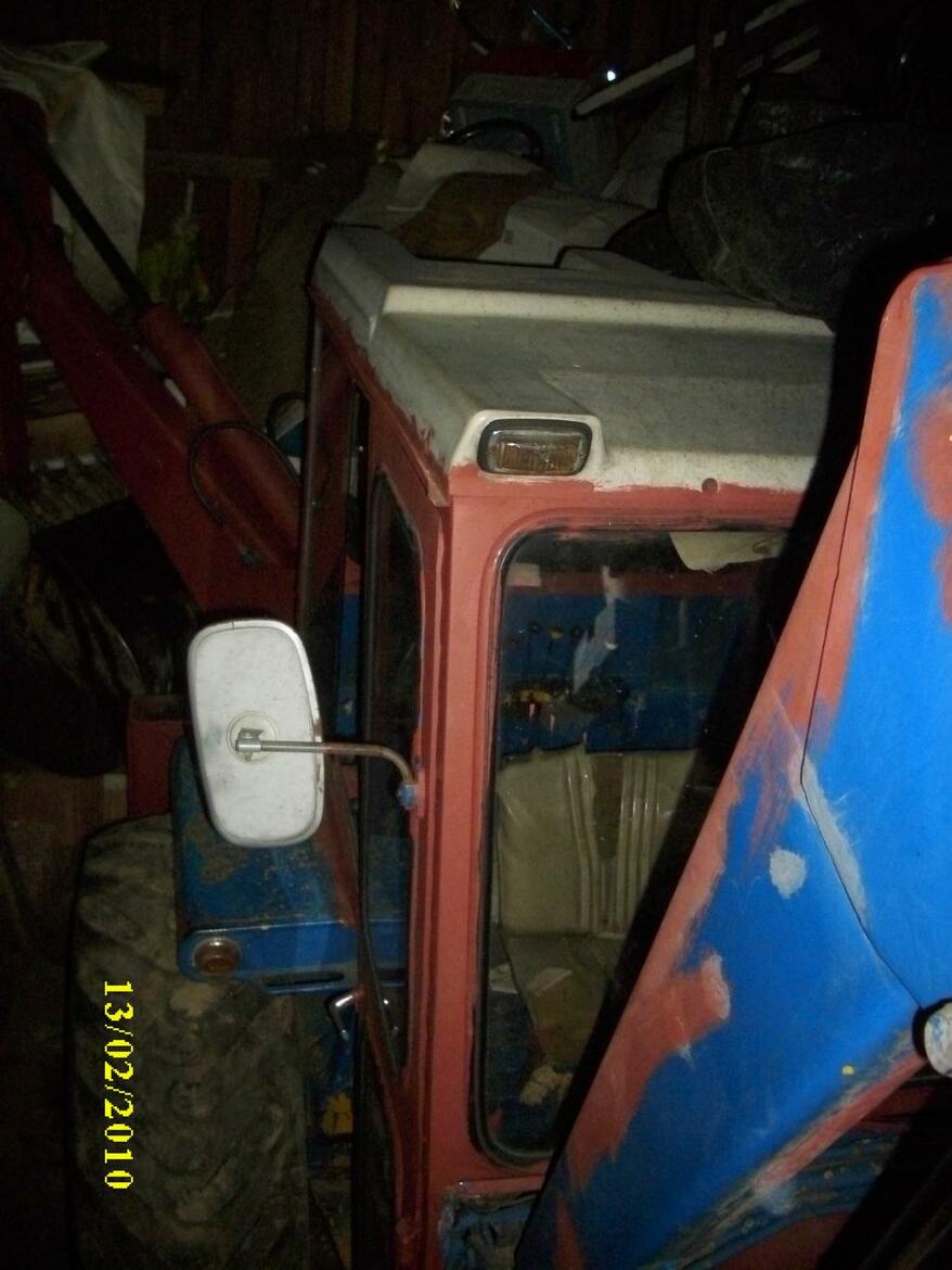

S těmi aditivy Vám asi nepomohu , ale zajímá mně ten stroj MF 50, co máte. Máte více fotek? Bude to veterán, nebo je to na práci?

Bude ten stroj ještě pracovat, nebo to bude veterán? Co je to za rok výroby?
